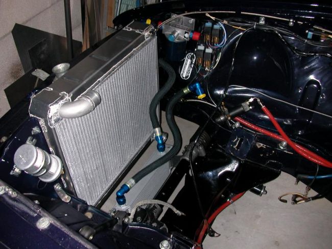

peut être que le circuit de refroidissement, bloc et radiateur, est entartré, le radiateur d'origine est un peu juste, il existe un modèle de radiateur "high efficiency".
http://mgv8.homestead.com/cooling.html
la circulation de l'air chaud qui est passé au travers du radiateur est trés mauvaise, il faut supprimer le joint du capot, régler l'arrière du capot un peu haut.
je m'étais fabriqué un radiateur en aluminium de plus grande dimension, avec deux bon ventilateur électrique, pas de problème
