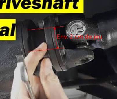

ayant eu l'occasion de mettre la voiture (MGB 1973) sur le pont cet après midi, je suis parti de nouveau à la recherche de l'origine du klong...
J'avais déjà fait une tentative de correction par le remplacement des rondelles des satellites du pont sans effet.
J'avais un doute sur l'arbre de transmission et ses cannelures : résultat, léger jeu, 3 mm de rotation sur le plus grand pourtour.
Arbre de transmission / pont : là on est sur 2 cm de jeu en rotation sans mise en mouvement des roues rostyle. Mais quelle est le jeu normal couramment constaté ? Quelle pourrait être la cause de ce jeu ? Est ce facilement corrigeable ?

Selon état : nouvelles entretoise / cales ? Nouveau couple Coronne/pignon dans le pire des cas.
L'état de la denture couronne / pignon/ mauvais calage/positionnement.la cause de ce jeu
Corrigeable ?

Vu de mon garage, 2 cm de déplacement en périphérie avant que ça bloque (roues au sol), ben je tombe pas de ma chaise.
Faudra que je regarde sur la mienne, mais de mémoire on en avait déjà parlé et ma valeur ne doit pas être tellement différente.

Pour en être sûr, as-tu effectué ton "test de jeu" en regardant ce qui se passe dans le différentiel, (plaque arrière du pont tube déposée?Quelle pourrait être la cause de ce jeu ?
Qu'est-ce qui tourne? qu'est-ce qui ne bouge pas ?
Est-il de faire bouger (reculer) le pignon (celui de la couronne... ) dans le différentiel ?

Non, JMAU, j'ai fait le test sans rien ouvrir...

Sur les forums anglais, j'avais lu que pour le jeu ça donnait ça:
- 5mm = Parfait
- 8mm = Ok
- >10mm = A corriger

Jeu arbre/pont ? Si oui, alors je suis loin d'être bon..

Jeu en entrée du pont (Où se raccorde l'arbre de transmission). Le jeu parait important par rapport au kms parcouru, mais si tout est d'origine, les vidanges d'époque n'avaient peut être pas été faite dans les temps ? (Ou mauvaise huile)Philoupop a écrit : 25 juil. 2024, 22:14 Jeu arbre/pont ? Si oui, alors je suis loin d'être bon..

En revanche du jeu au roulement de pignon d'attaque coté Bride (Bride que l'on voit sur la photo pourrait aussi être responsable d'un "klong"
Là c'est aussi facile à voir.
C'est sur , il y a un réglage fin à faire une fois le roulement et les rondelles dont celle de précharge (impérativement neuve ) remplacées soit à l'aide d'un peson où au petit bonheur la chance en comptant le nombre de tours de l'écrou au démontage et en appliquant le même nombre de tours au remontage.( c'est ce que l'on appelle la méthode "africaine") .
Donc oui un travail réservé à quelqu'un qui a une pratique des réglages de pont est plutôt conseillée

De mon coté j'ai toujours connu un "jeu normal" entre l'arbre et le pont, sur plusieurs voitures.
Je ne sais pas si ça peut provoquer un Klong, mais je trouverai ça logique (et peu inquiétant).
Aussi, un différentiel qui aurait trop de jeu ne ferai pas seulement Klong, il serait bruyant au roulage !

Pas obligatoirement audible, mais en revanche occasionne des vibrations...Florent a écrit : 26 juil. 2024, 23:39 De mon coté j'ai toujours connu un "jeu normal" entre l'arbre et le pont, sur plusieurs voitures.

En manoeuvrant l'arbre "assez virilement" roues pendantes, si il y a du jeu , ça fait des "clac- clac" dans un sens ou dans l'autre.Philoupop a écrit : 26 juil. 2024, 20:17 Finalement, je comprends que c'est en manoeuvrant l'arbre avec le pont ouvert que l'on peut faire le meilleur diag, avec les yeux, les mains et le cerveau pour bien sentir où se fait le jeu.
