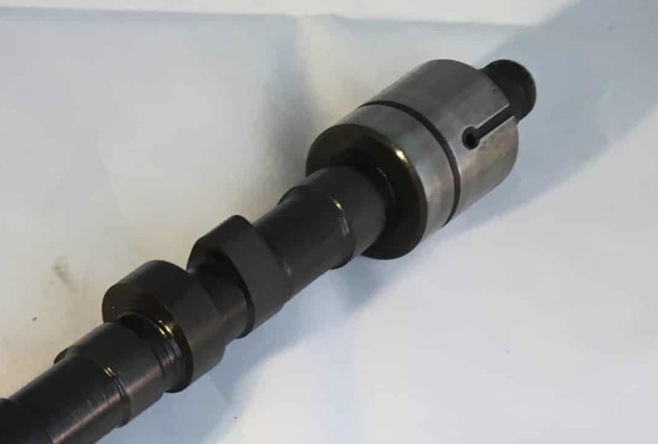

en dernier
«le palier arrière de l’arbre à cames comporte une rainure circulaire qui reçoit l'huile du palier arrière du vilebrequin, le palier de l’arbre à cames est muni d’une rainure qui s'étend vers l'avant sur environ 1/4" et qui s'aligne avec le trou d'alimentation dans le bloc vers la rampe des culbuteurs sur le coussinet du palier de l’arbre à cames. l’arbre à cames tourne à la moitié du régime du vilebrequin, de sorte que la rainure d'alimentation pour la rampe des culbuteurs sur le palier de l’arbre à cames s'aligne avec le trou d'alimentation du coussinet du palier une fois tous les deux tours du vilebrequin. le débit d'huile du palier d'arbre à cames arrière vers la rampe des culbuteurs est intermittent, non régulier et donc limité. si un débit accru est nécessaire, une rainure supplémentaire peut être découpée dans le palier d'arbre à cames à 180° de l’autre rainure, ce qui doublerait le débit d'huile vers la rampe des culbuteurs.»
