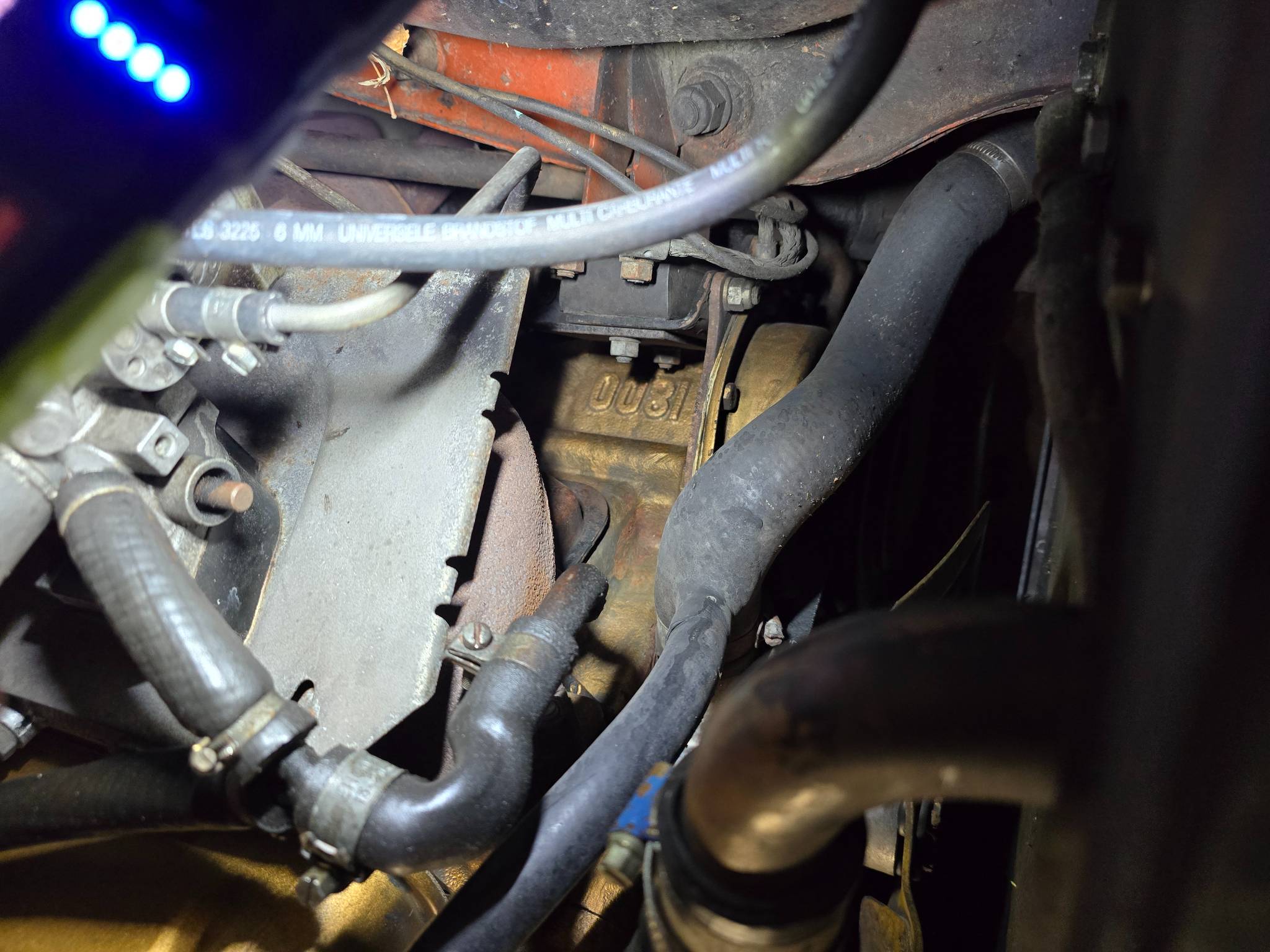

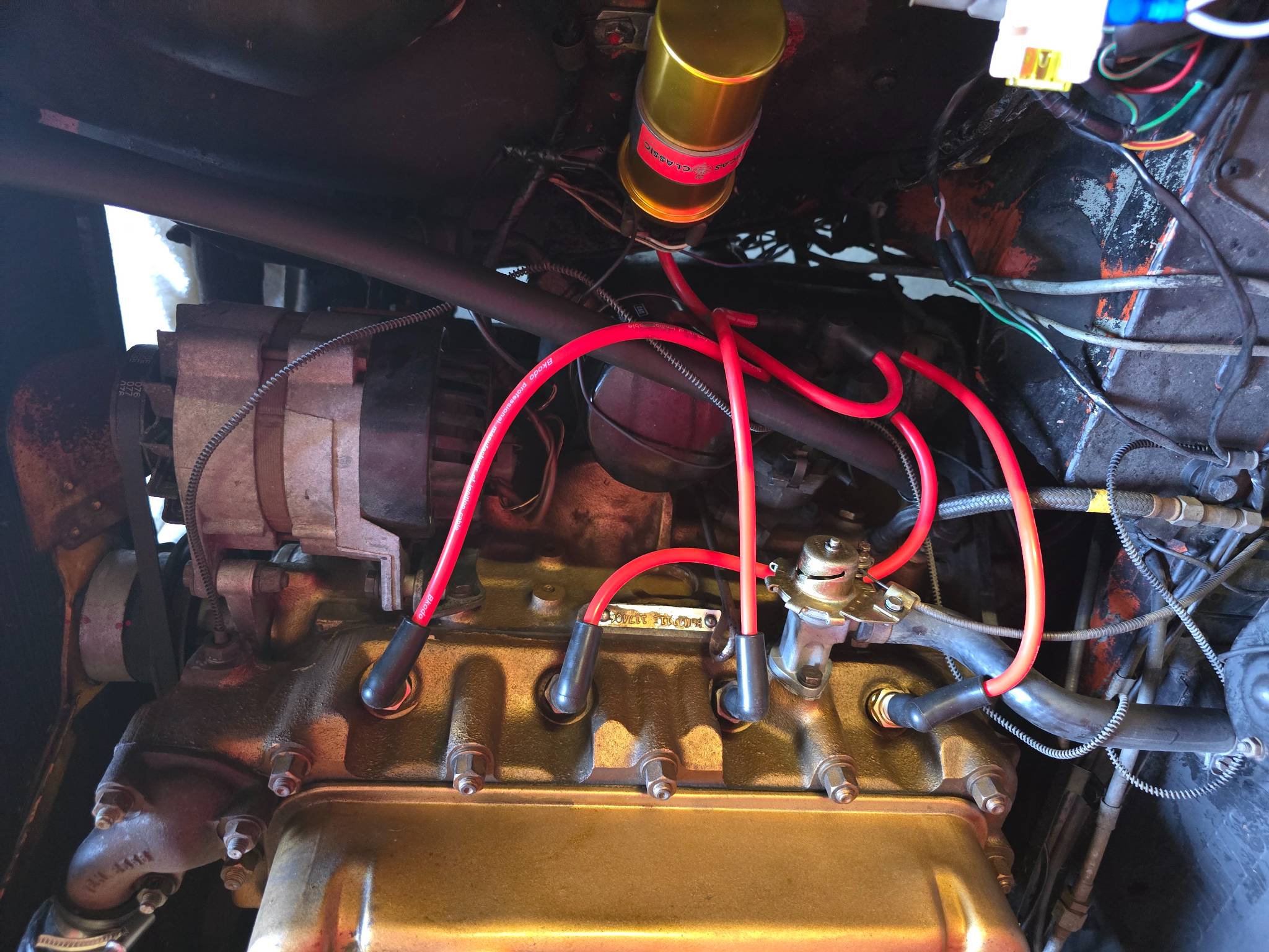

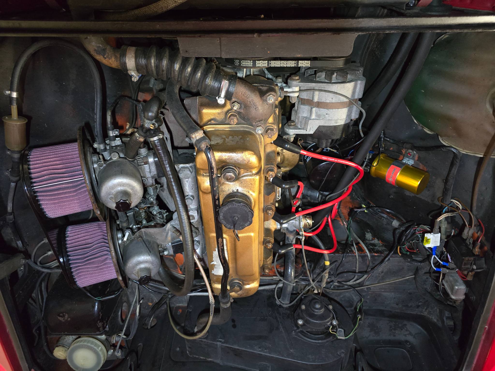

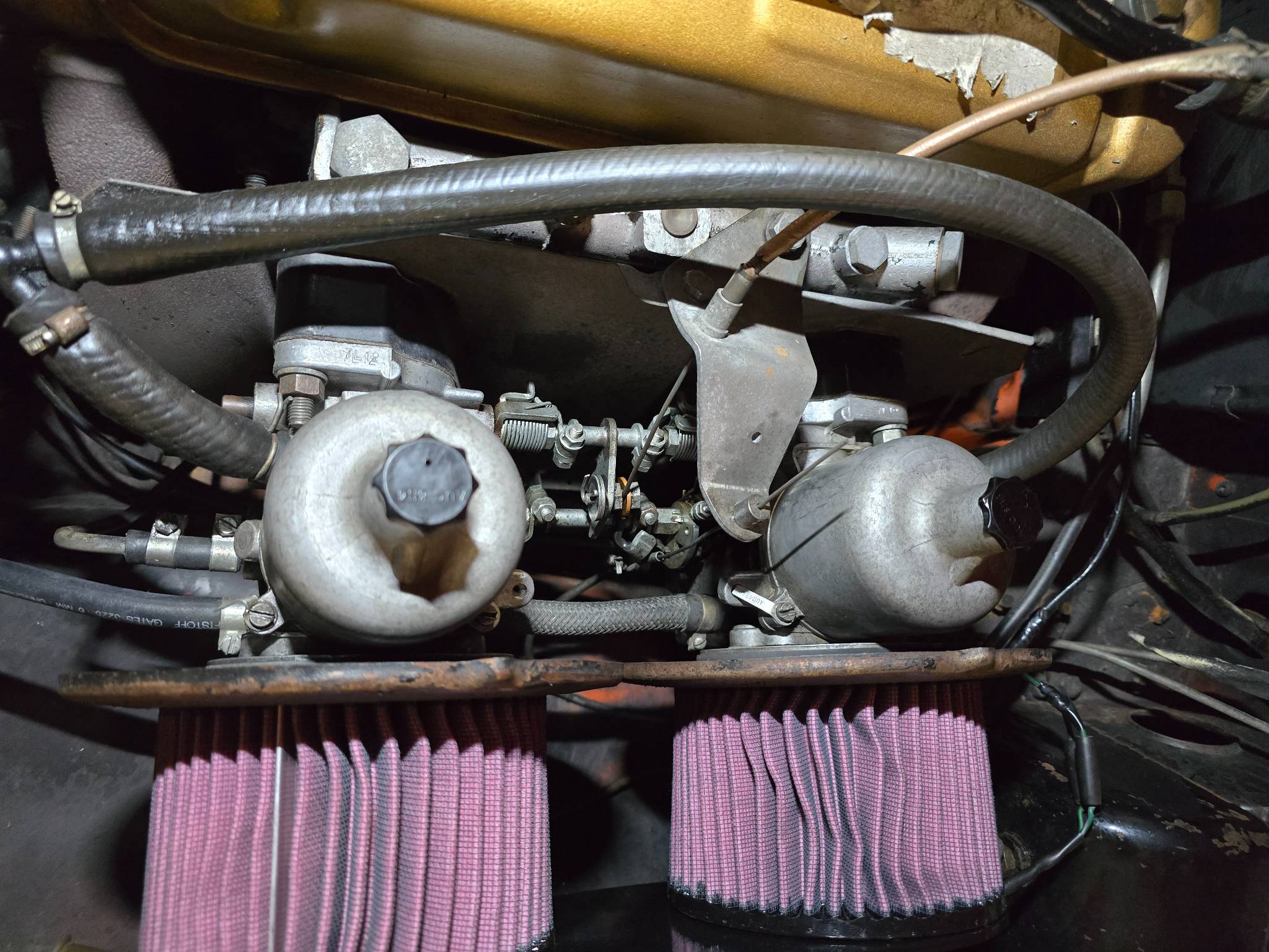

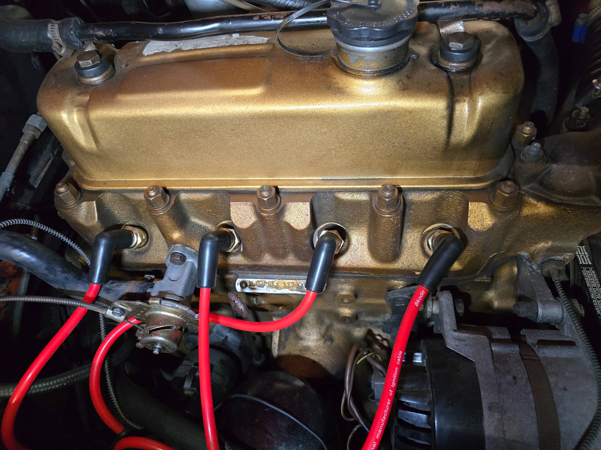

Merci pour vos réponses, j'ai biensur vérifié que les fils sont dans le bonne ordre. L'aspect du moteur ne retranscris rien de suspect à mon avis. Pas de fuite d'huile, pas de trace de liquide de refroidissement dans l'huile non plus.
- 20241215_213217.jpg (272.19 Kio) Vu 2217 fois
- 20241215_213208.jpg (384.04 Kio) Vu 2217 fois
- 20241215_213201.jpg (388.72 Kio) Vu 2217 fois
- 20241215_213255.jpg (411.41 Kio) Vu 2217 fois
- 20241214_163532.jpg (208.21 Kio) Vu 2276 fois
- 20241214_163537.jpg (245.47 Kio) Vu 2276 fois
- 20241214_163551.jpg (282.68 Kio) Vu 2276 fois
- 20241215_121829.jpg (348.22 Kio) Vu 2276 fois
Modifié en dernier par flucki9100 le 15 déc. 2024, 21:37, modifié 1 fois.
- Messages : 16446
Re: Présentation et question problème moteur
Vérifie...fils sont dans le bonne ordre.
tu as 1,2,4,3..
le bon ordre c'est : 1,3,4,2 dans le sens anti horaire...
Intervertit les Fils 2 et 3 sur les bougies...
Mais elle tourne sur deux cylindres 1 et 4. Les 2 et 3 ne fonctionne pas.
ça confirme...j'entends des explosions dans le moteur surtout lorsque je mets des coups d'accélération
