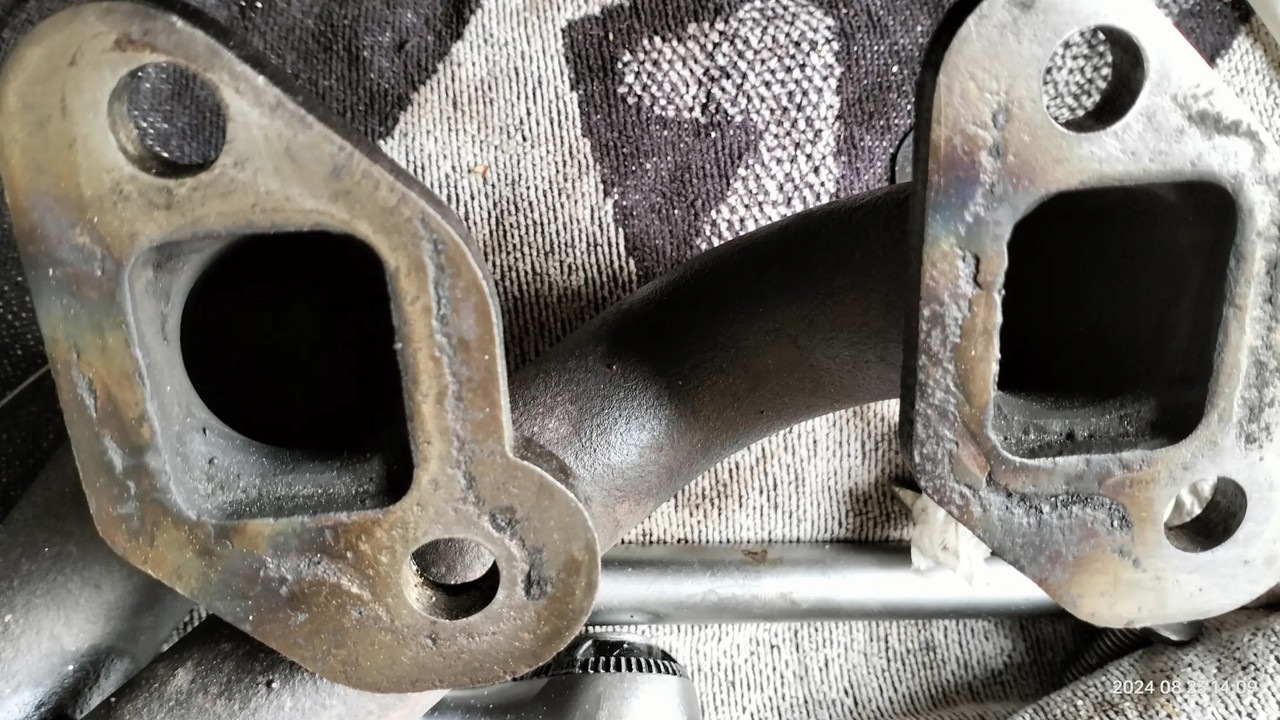

J'avais des fuites à l'échappement sur mon rover 3.5 équippé des collecteurs BHH1000 (https://www.moss-europe.eu/fr-fr/manifo ... -mgs510800).
Après démontage pour changement des joints, j'ai découvert ceci :
https://drive.google.com/file/d/1W0Sw6m ... sp=sharing
https://drive.google.com/file/d/1VngdYH ... sp=sharing
J'ai tout de même changé les joints, deux fois avec deux formats différents (https://www.rst-landrovers.co.uk/shop/e ... 8-erc3606/ et https://bpnorthwest.com/triumph/exhaust ... 0-4-2-4-6/) mais toujours des fuites... J'ai en attendant comblet avec de la pate pour sauver les meubles, les fuites ne sont plus perceptibles à la main mais il reste une odeur fortement présente et de léger bruit de fuite.
La question est :
Est ce que ce genre d'alterations provoqueraient les fuites ?
Si oui, autant tout changer ou c'est rattrapable ?
Merci pour votre aide !
Fabien

les fuites
les fuites à cet endroit devraient faire du bruit. si avec des joints neuf les fuites sont toujours présente, ce qui est étrange, il faudrait rectifier les plans de joint des brides d’échappement, rectifier les quatre brides sur un même plan. avec un collecteur d’échappement tubulaire cela risque d’être un peu hard.
c’est étrange cette corrosion

Merci pour l'avis, je pense que je vais les changer directement et reprendre des tubulaires chez moss ou autre
Messages : 2776
Re: Etat plan de joint collecteur echappement V8
Il faudrait faire une recharge en matière puis rectifier... Pas évident mais faisable.
