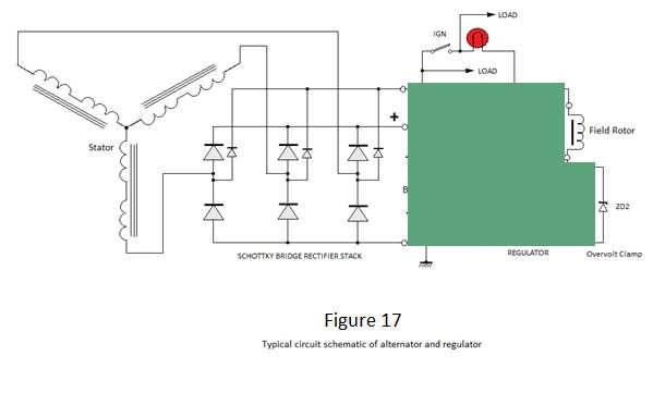

Florent a écrit : 30 déc. 2025, 17:48 Hypothèse : l'alternateur provoquerait une surtension ou des parasites pendant la charge , ayant un effet sur l'allumeur (condensateur / ampli) ou la bobine..
Un alternateur tout au moins un Lucas ne peut pas provoquer de surtension, une diode Zener ZD2 dite 'quench diode', prévient toute anomalie de cet ordre. L'alternateur peut tourner à vide mais il est très déconseillé de le débrancher en rotation ou seulement contact mis, l'effet de self des enroulements du stator produit une tension inverse qui peut détruire les 6 diodes du circuit de redressement et les 3 du circuit d'auto-excitation.
Tous les alternateurs devraient être équipés de cette protection, si ce n'est pas le cas, situation étonnante.

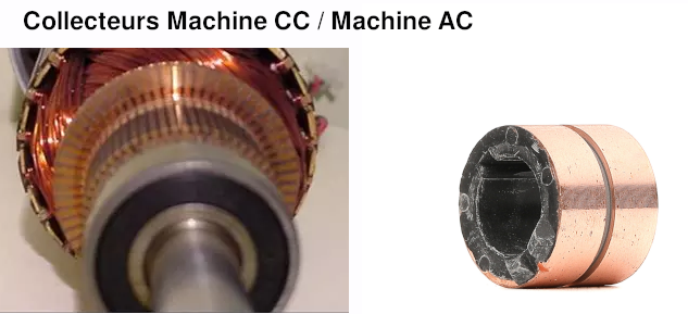

" est-ce que l'hypothèse des parasites est plus plausible ? "
L'alternateur ne génère pas de parasites. Par construction les bagues collecteur du rotor sont construites continues, et la puissance d'excitation reste assez faible à l'inverse d'une machine à courant continu qui récupère toute sa puissance au collecteur à lames séparées et balais fatigués.
Dans tous les cas, un bon condensateur filtre tout ça à la masse.
