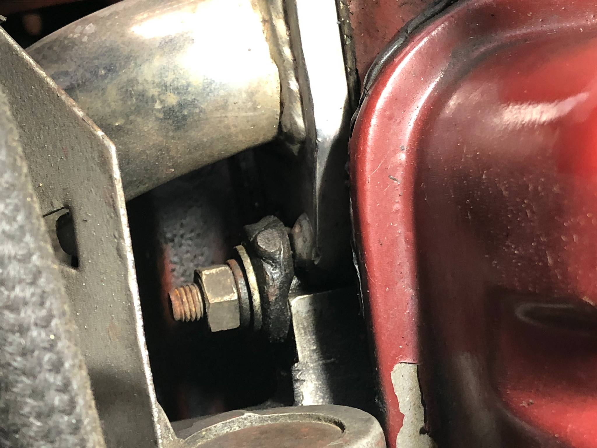

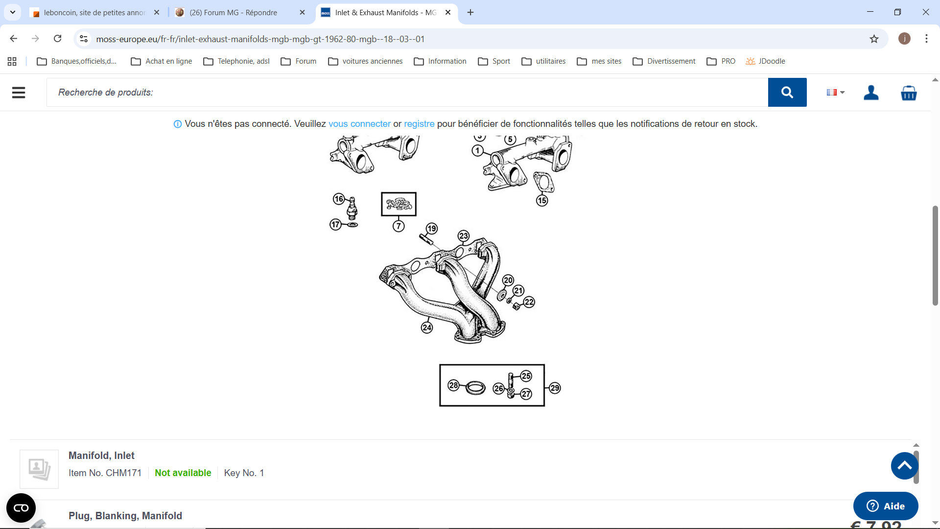

En mettant le nez sous le capot, c'est net, et en y regardant de plus près, il doit y avoir une fuite au collecteur d'échappement, ce qui noircit le cache culbuteurs. N'ayant pas encore démonté quoique ce soit, je tente de comprendre la physionomie du "terrain" en me reportant sur les différentes vues éclatées de nos chers fournisseurs. Je crois comprendre qu'il y a pas mal de joints, que ces joints vont devoir être changés lorsque je vais m'attaquer au démontage/remontage du collecteur d'échappement, mais pas que. Ceux du manifold admission vont très certainement devoir l'être aussi. Et, cerise sur le gateau, des rondelles spéciales avec épaulement de moitié devront certainement être revues aussi. Celles en place me paraissent bizarres, du moins le peu que j'arrive à voir avant démontage.
Et j'en arrive à la question qui me tarraude depuis un certains moment déjà: pourquoi 3 tubes sur le collecteur alors que sauf erreur de ma part, il y a bien bien un 4 cylindres sous le capot ? :suspect: Vraisemblablement, il doit y avoir du "2 dans 1" quelquepart, ou du tube qui se cache sur toutes les vues éclatées.

salut
le tube central collecte le 2 et le 3

pourquoi
cela s’appelle des culasses siamoises, bizarreries due à Harry Weslake le concepteur, pourtant le monsieur savait faire.
l’admission, également, ne comporte que deux trous pour quatre soupapes.

Merci à tous pour vos réponses. Ceci dit, avant d'avoir "vu", j'essaie de deviner...
Si je comprends bien, la culasse comporte un circuitage approprié pour l'échappement du 2 et 3 dans un seul et même tube (celui du milieu sur le collecteur je suppose ?), mais aussi l'alimentation regroupée du 1 & 2 et 3 & 4, correspondant aux deux pipes d'admission des 2 HIF ? C'est bien cela ?

Re: Fuite échappement compartiment moteur
C’est bien cela
tout à fait.

Quand je vois certains détails, notamment les rondelles "trafiquées" qui serrent le collecteur d'échappement, je me dis que l'une d'entre elles pourraient bien être la cause d'un mauvais contact avec les brides ?

les rondelles
apparemment le moteur est équipé d’un collecteur d’échappement tubulaire, d’origine le collecteur est en fonte et les oreilles de fixation ont la même épaisseur que les oreilles du collecteur d’admission, d’origine les rondelles sont plates. les oreilles en feraille du collecteur tubulaire n’ont pas la même épaisseur, il existe des rondelles décalées de belle facture, il suffit de les trouver. il est également possible de souder une cale d’épaisseur pour rattraper le niveau.

J'ai usiné semblablement à ces rondelles décalées ci dessus celles d'origines et ça fait bien le travail aussi

@Saby: belles rondelles compensées effectivement, comme tu dis il faut les trouver, mais où :-) ? D'où la nécessité de se les fabriquer vraisemblablement.
@Lotus11: effectivement, c'est aussi une solution à laquelle je n'avais pas pensé: à voir en fonction du jeu à rattrapper.
