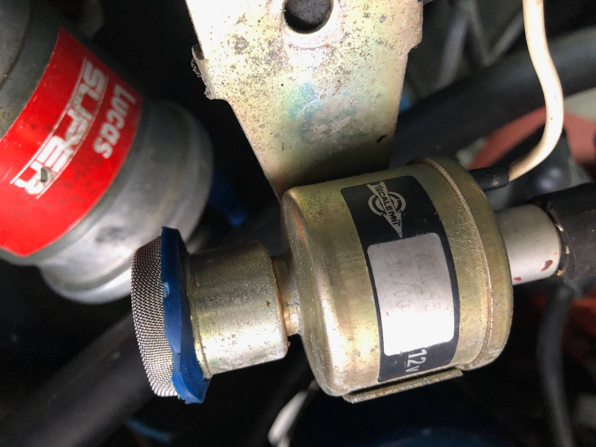

Pouvez-vous me dire ce que c'est ?
C'est alimenté en 12 volts, c'est raccordé au bout d'un tube partant du raccordement à 45° du manifold d'admission.
A son extrémité, il semble y avoir un tamis métallique.
Quand vous m'aurez dit, je devinerai peut-être son rôle ?
Et oui, j'ai tendance à regarder le manifold d'admission et le collecteur d'échappement plus que de raison en ce moment, en prévision d'un démontage imminent :voyons:
D'avance merci.

il s’agit sans doutes d’un anti run-on valve, il s’agit d’une vanne électrique qui est censé empêcher l’auto allumage à la coupure du moteur.

Décidément, entre la culasse et cet anti-run, la MG B n'a pas fini de m'épater !
Et je vais certainement en découvrir encore ...
Toutes les MG B ont cet équipement ? Ou bien est-ce quelque vestige de son équipement d'origine américaine ?

vestige
habituellement cet accessoire équipait surtout les moteurs dépollué.
