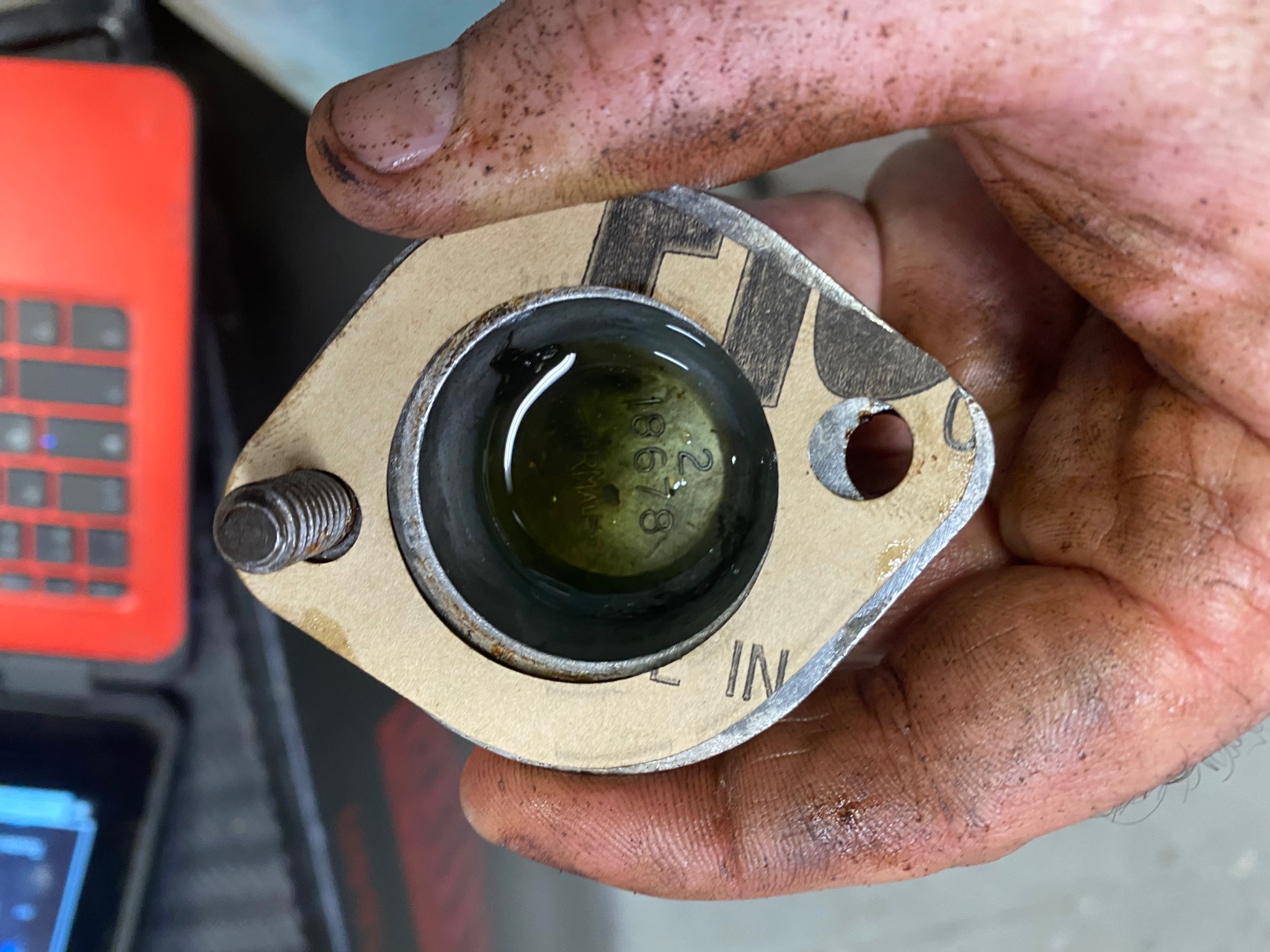

aux grands maux les grands remèdes perçage en biais de la rondelle avec une petite mèche et sortir la rondelle avec 2 pointes, le deuxième circlips est un peu ch..nt à sortir mais tout est dehors
max34
- Messages : 41
- Enregistré le : 22 juin 2024, 17:40
après mettre battu avec la petite goupille les MC sont enfin terminés

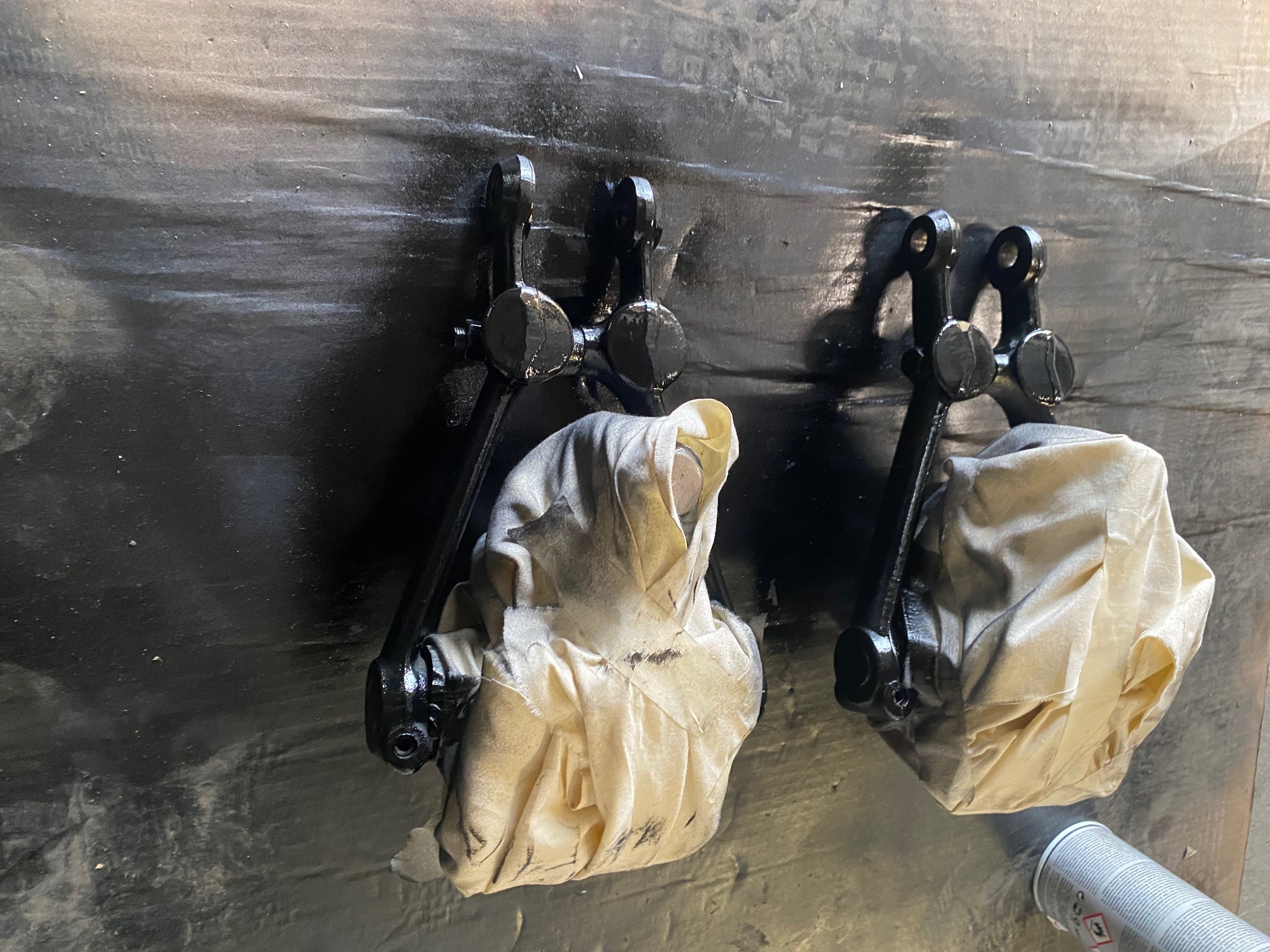

aujourd'hui nettoyage des amortisseurs AR
puis les AV
et enfin rinçage des AV et ça en avait besoin

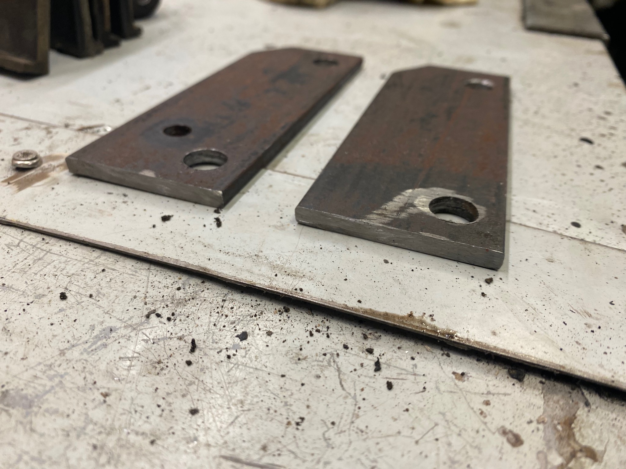

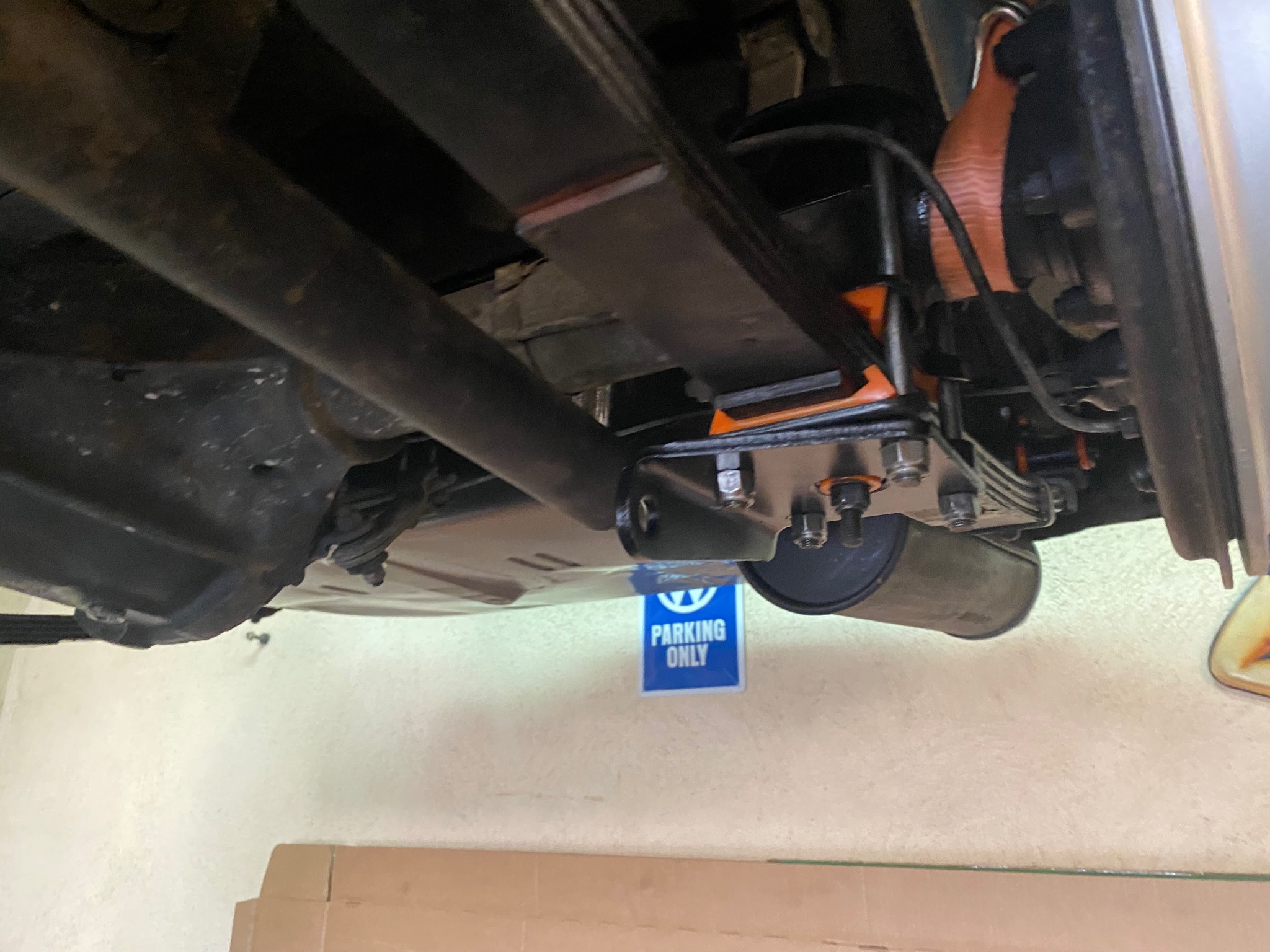

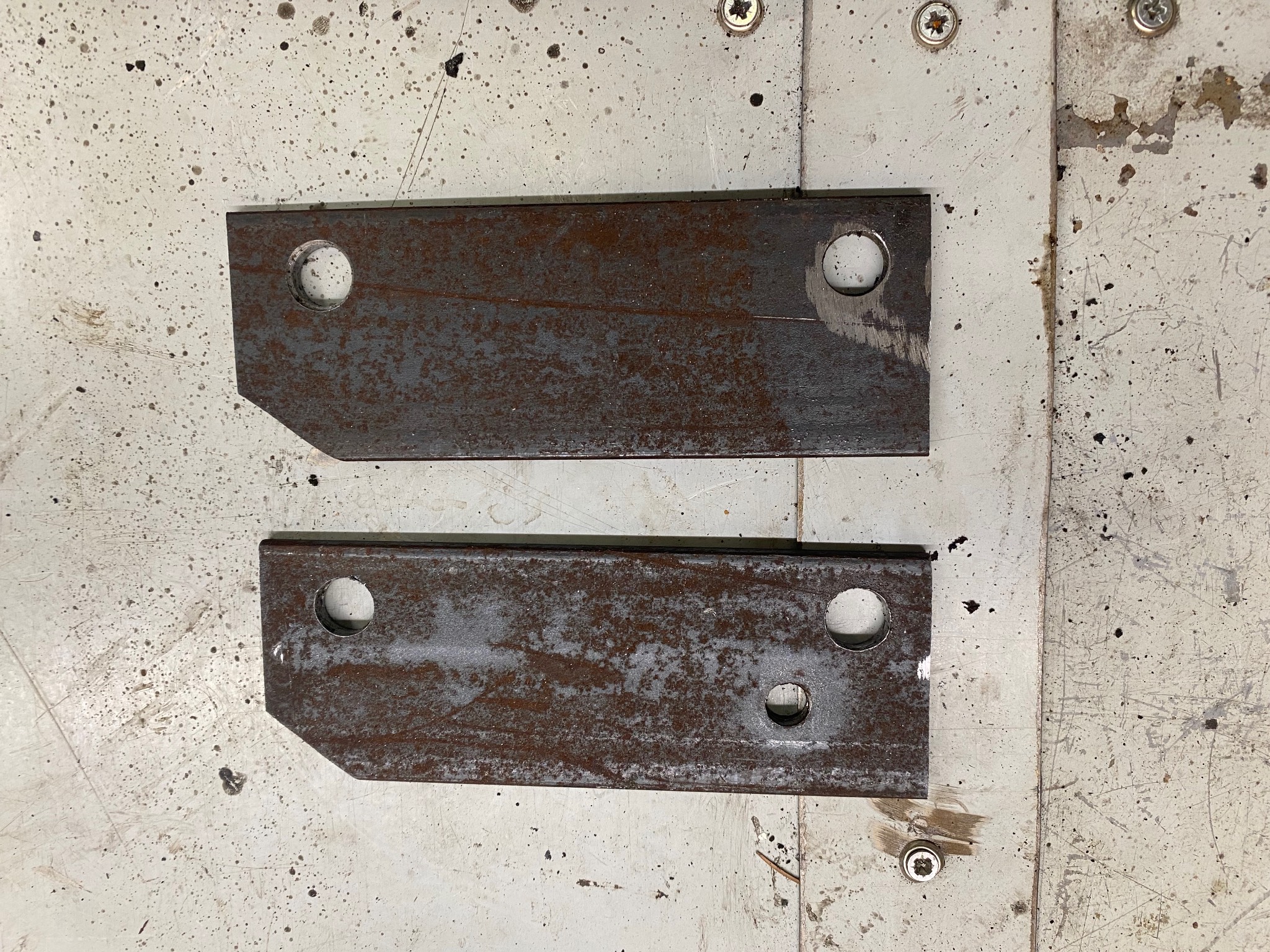

Ça y est de retour. Nous en avons profité pour continuer la remise en état des silents blocs. Ce matin, remontage de la lame arrière droite et préparation des platines pour accueillir les amortisseurs télescopique dès qu’ils arriveront.
Et comme pour l’autre grosse galère pour y enfiler la jumelle..
Peinture et remontage des amortisseurs avant Cet après-midi on s’attaque au remontage des trains avants
On a déjà préparé les platines pour les amortisseurs arrières il me manque la fixation pour l’amortisseur mais je préfère l’avoir en main avant de m’y atteler pour vérifier diamètre et épaisseur de la fixation

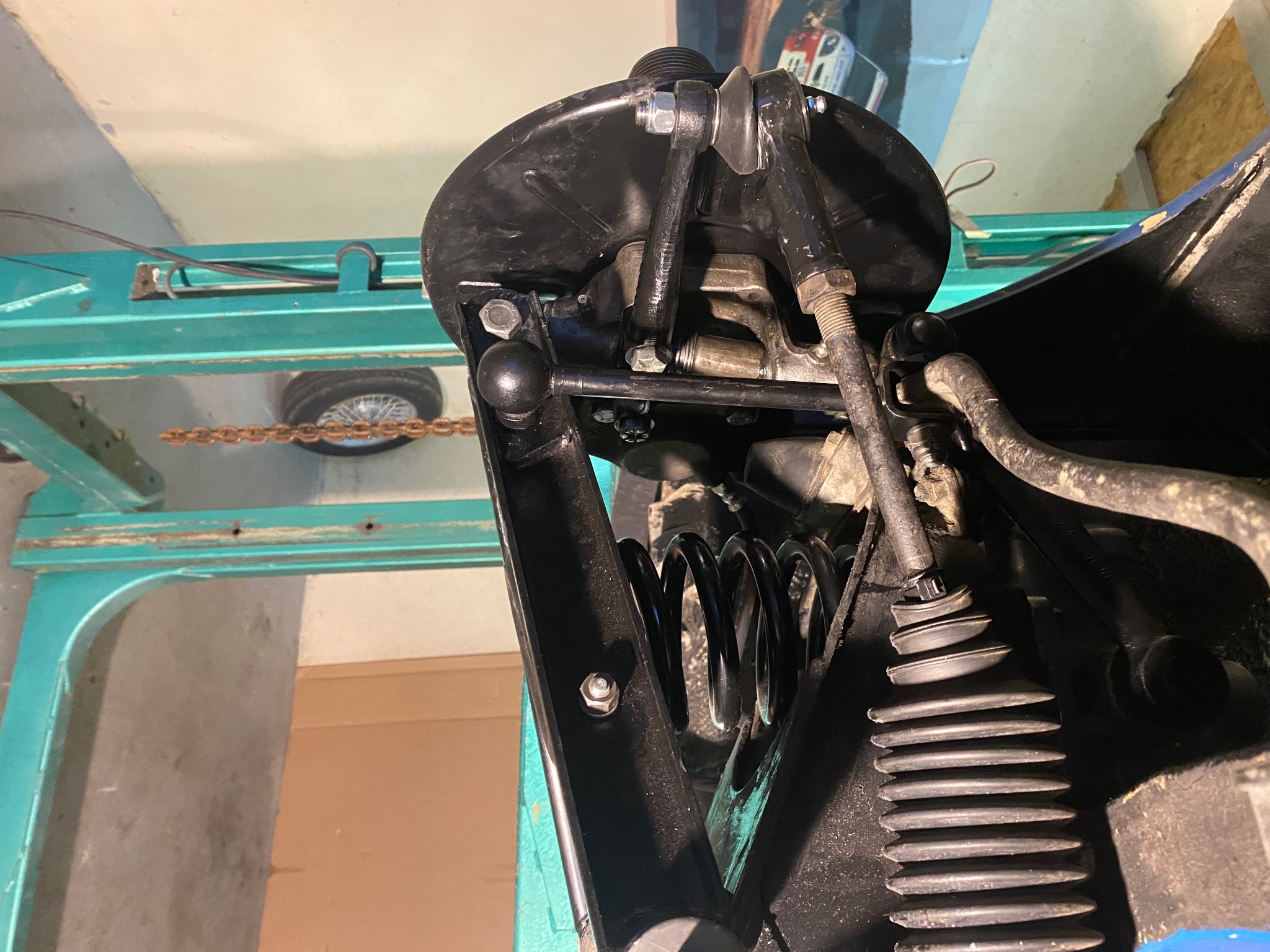

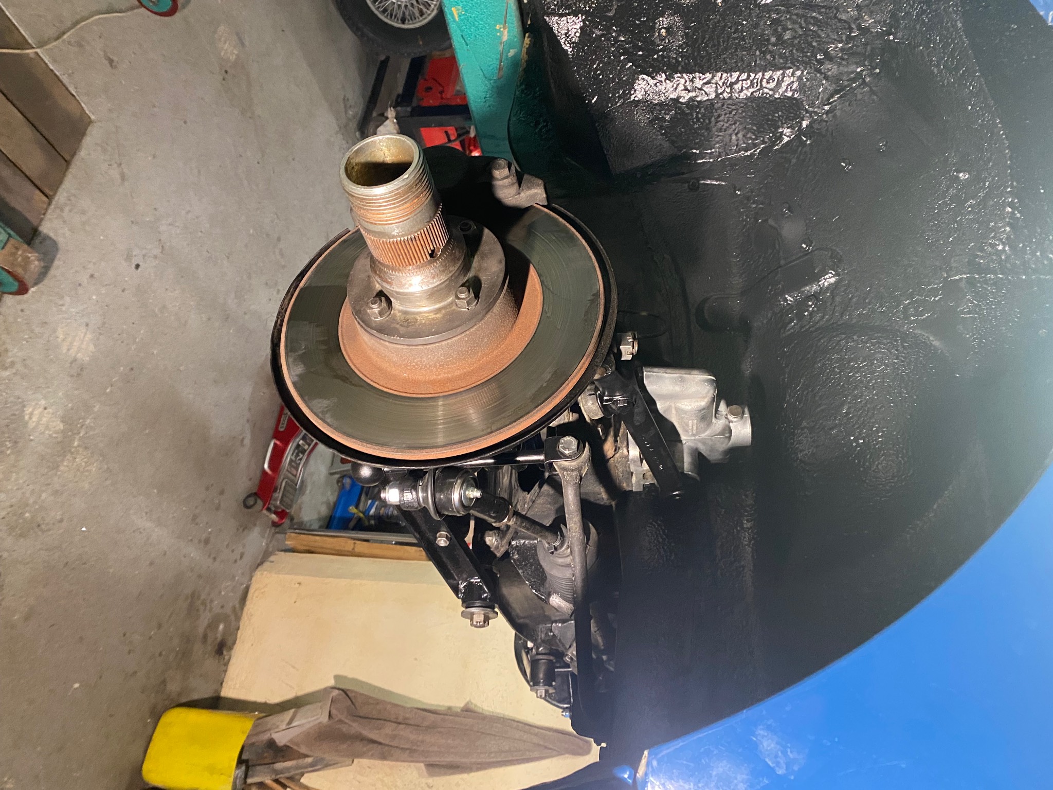

Nous avons continué tranquillement en remontant complètement les 2 trains avants,
Nous en avons profité pour changer les rotules de direction, elles étaient identiques en dimension aux anciennes alors j’ai bien pris les repères et remonté les nouvelles en espérant n’avoir pas besoin de refaire la géométrie, je verrais à l’usage.

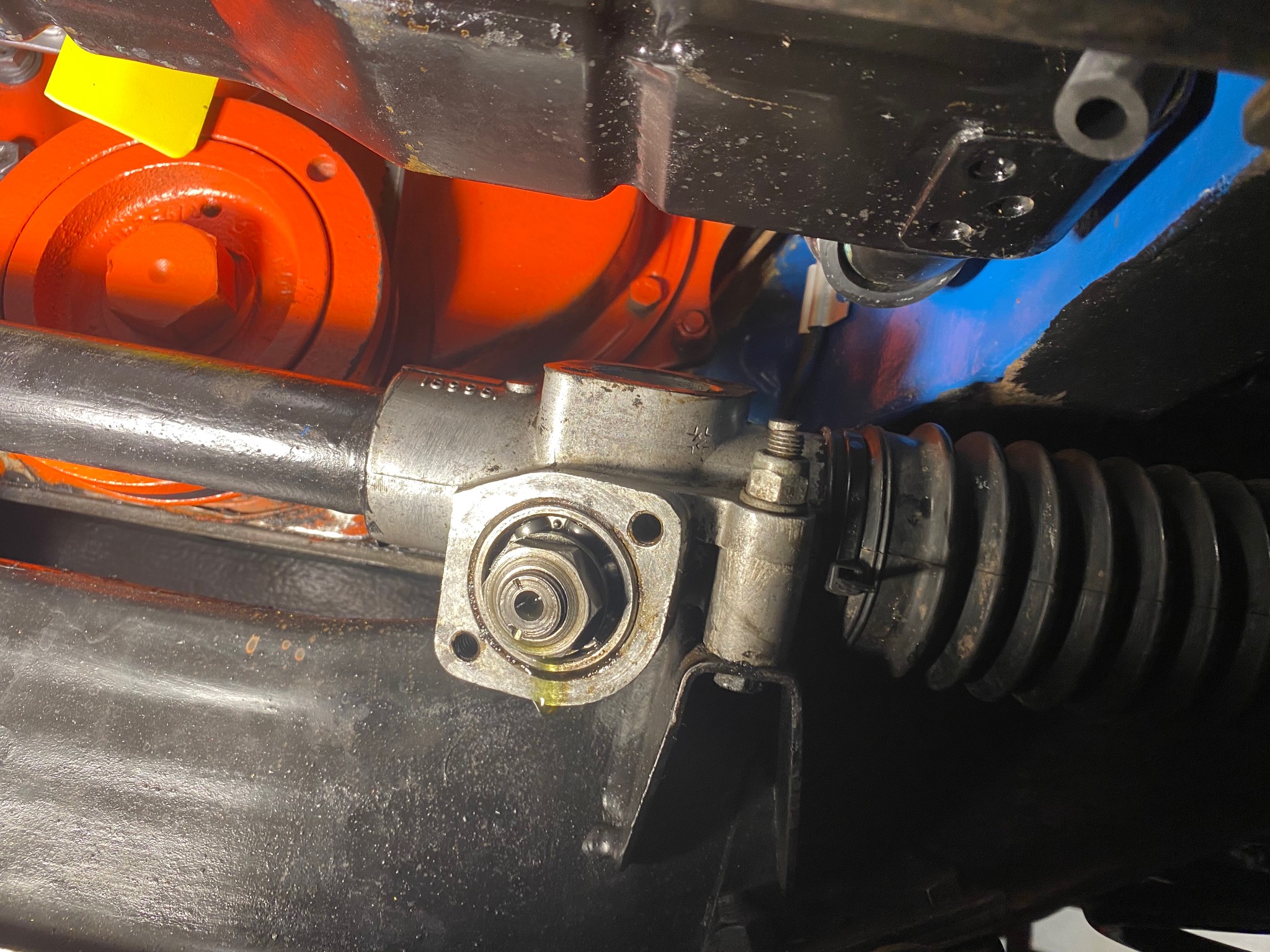

J’ai changé le joint inférieur de la crémaillère et mauvaise surprise il m’a fallu ré découper les trous car il était trop étroit. Nous avons refait le niveau et c’est tout pour aujourd’hui. Il reste à remonter les émetteurs d’embrayage et de freins, purger le tout terminer les serrages au sol des trains et adapter les amortisseurs qui ne devraient plus trop tarder à arriver… mais on s’est prévu une récréation ce week-end nous allons à équip auto à Lyon.

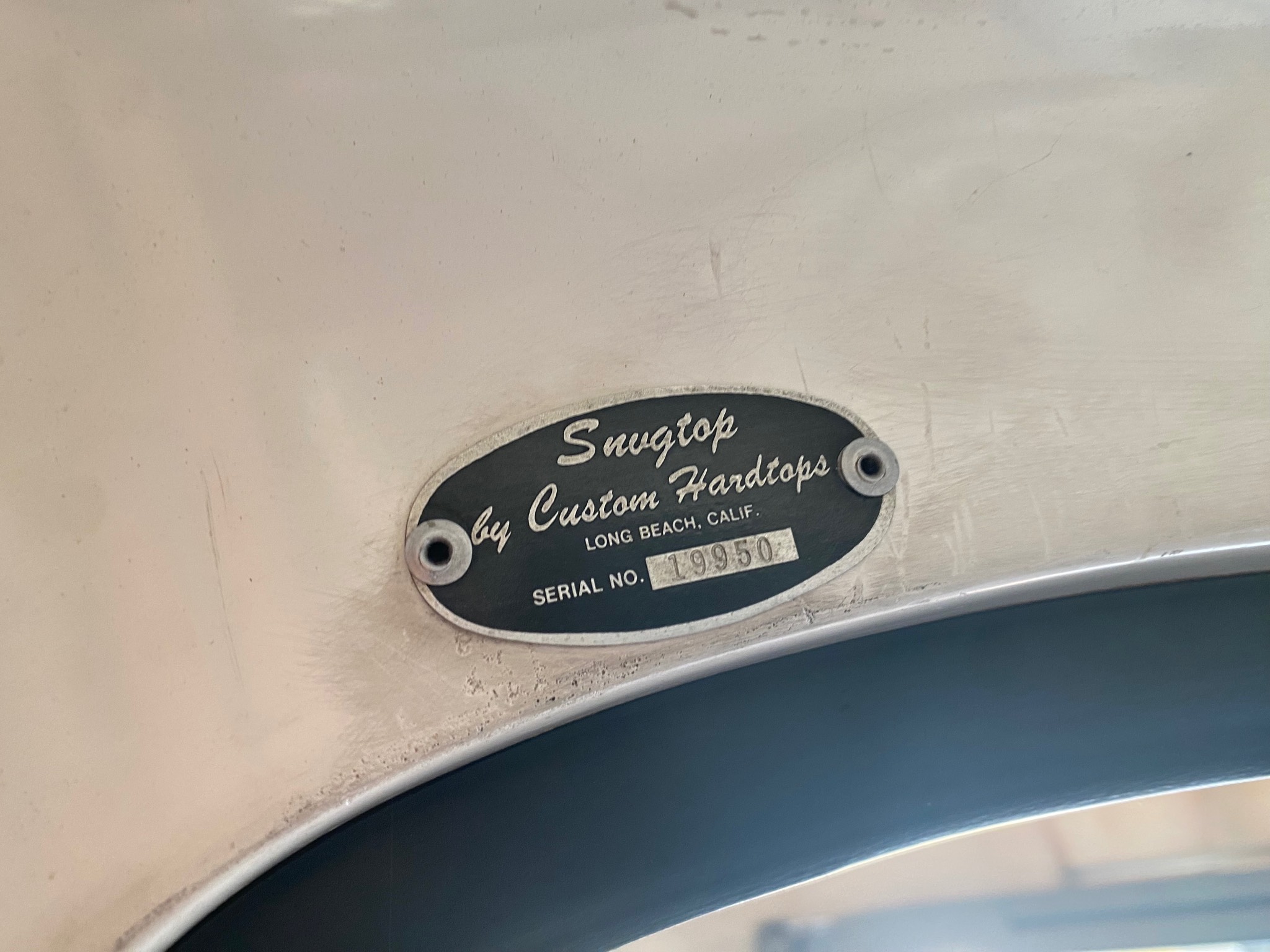

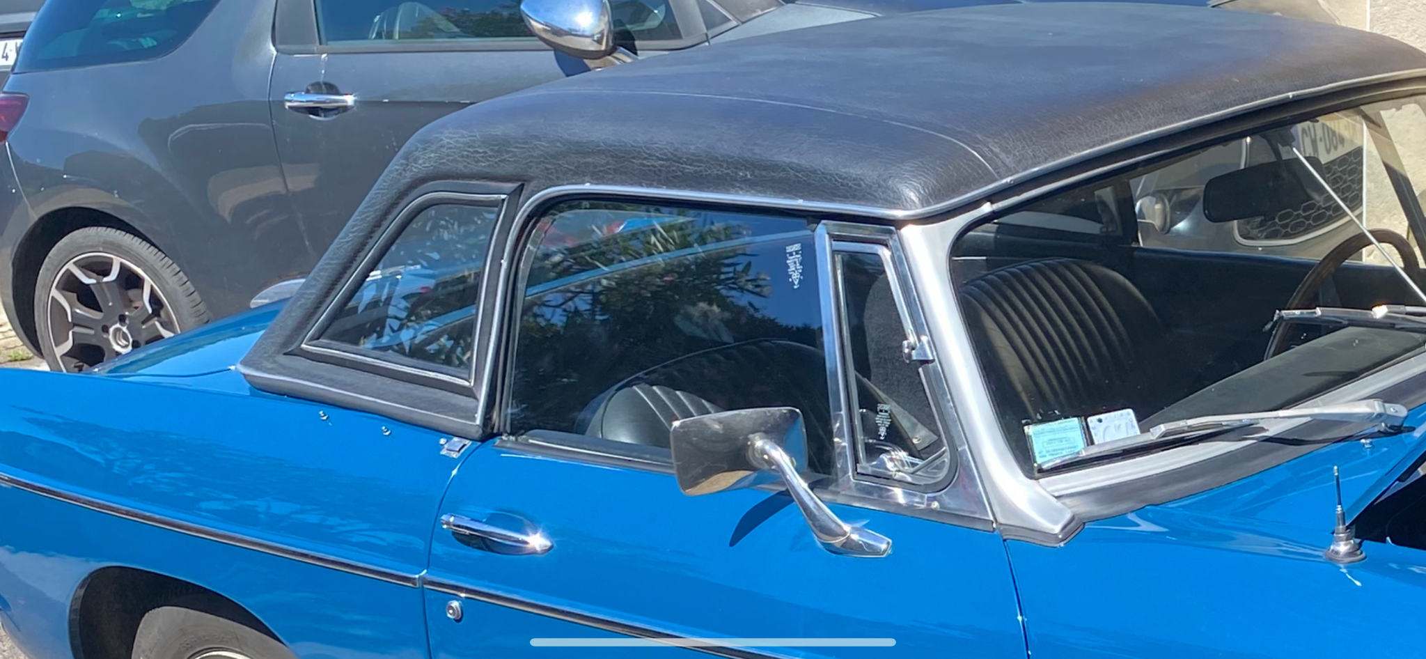

Pourriez-vous m’aider à identifier mon hard top? Original ou copie et quelle marque si copie? Merci
Pourriez-vous
ce n’est pas vraiment une copie du «factory», peut être un Honeybourne, il y a plusieurs fabricants qui font le même.
le vrais factory a l’encadrement de la vitre arrière en profilé d’aluminium.
hardtop d’usine
https://postimg.cc/ZCf885sG
hardtop d’usine
saxogrn
- Messages : 253

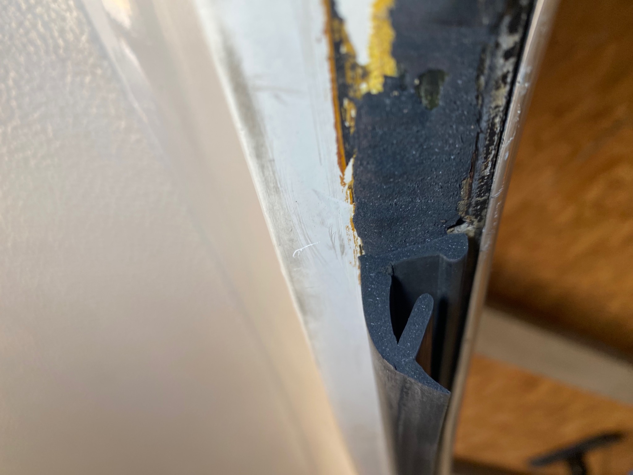

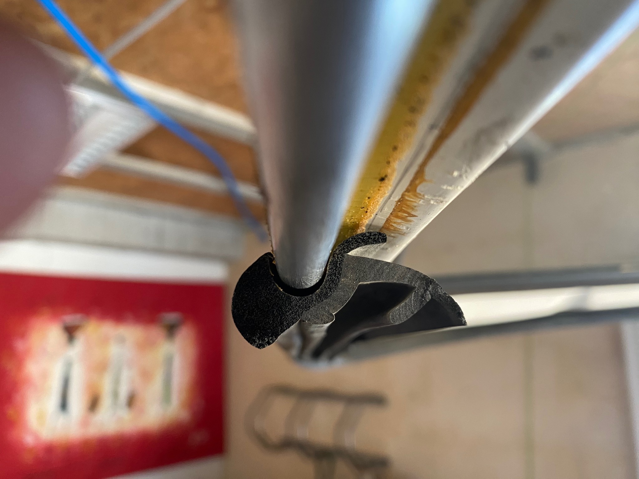

Merci pour ton lien le mien ressemble beaucoup au snug top. Je vais essayer de trouver des joints pour refaire tout le tour, y a t’il des revendeurs qui vendent cette marque?
- Messages : 1684
Le comptoir de la carrosserie à Toulouse est très fourni en toutes sortes de joints, profilés et autres . Réactifs et raisonnables.
J'y avait trouvé les joints velours à la bonne teinte pour mes entourages de passages de portes sur la A, et de bien meilleure qualité que chez MOSS.
saxogrn
- Messages : 253
Je suis allé le voir au salon et ils m’ont dit que je ne trouverai pas et de voir directement en Angleterre.
J’étudierais le lien de saby à mon retour.

Je vais étudier les différents profils au calme et je confirme le modèle de mon hard top car c’est écrit dedans
