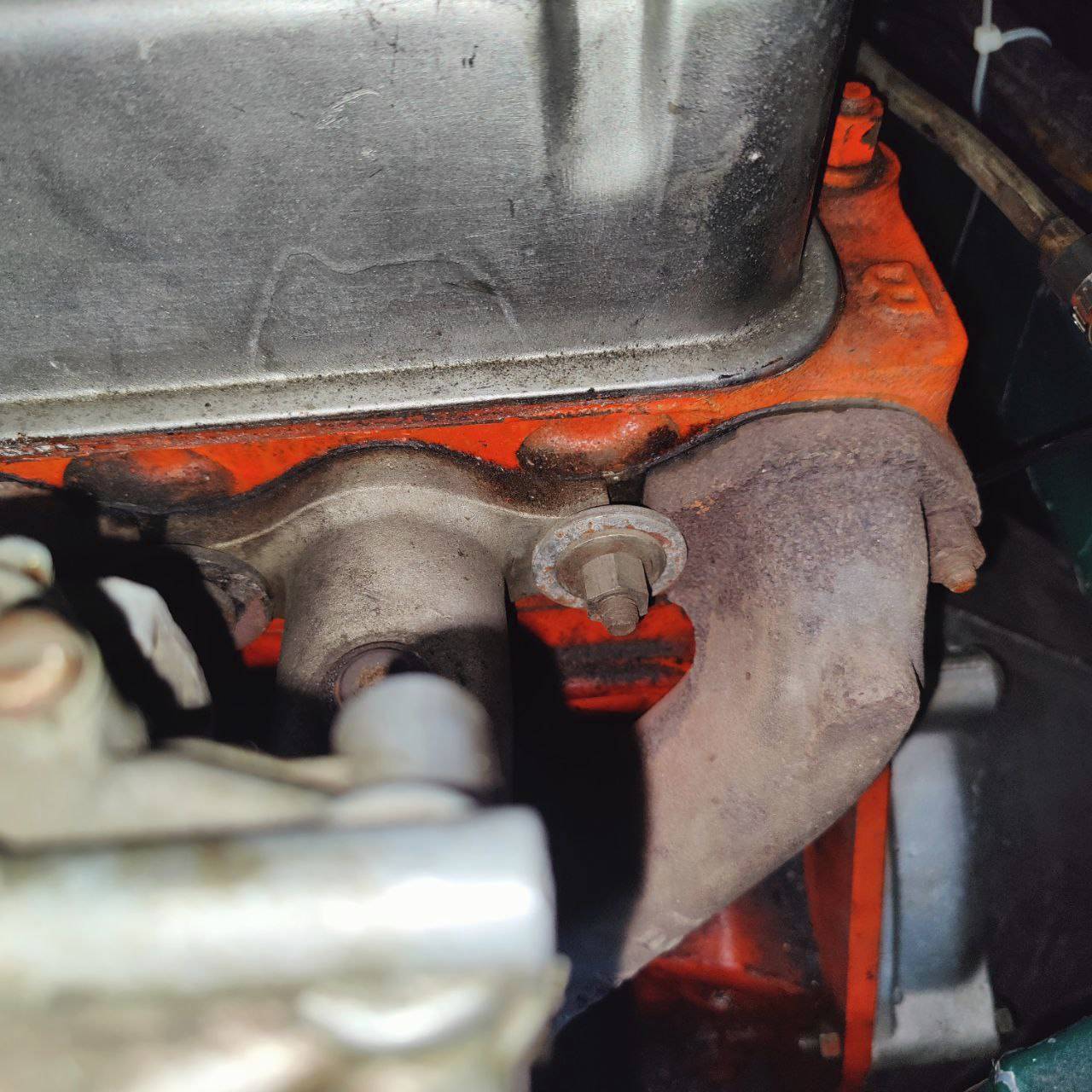

Du coup, je glisse 2 photos :
Besoin de demi rondelles selon vous ?
- Messages : 16446
Re: Changer l'échappement?
Bonjor.
Non, si les 2 collecteurs sont au même niveau.
Peut-être simplement une illusion d'optique (ombre sur e2 ?), mais on dirait que les épaisseurs e1 et e2 ne sont pas identiques ...

1. Oui je vais mettre un LCB, dans les semaines à venir. Je voudrais anticiper le potentiel manque de rondelles. Je peux les trouver au détail les demi ? Ou faudra couper moi même ?
2. Oui c'est une illusion d'optique
Merci !

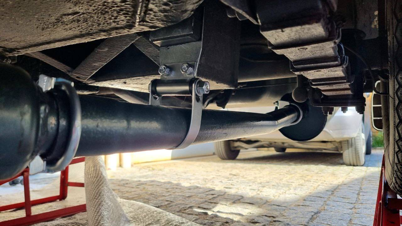

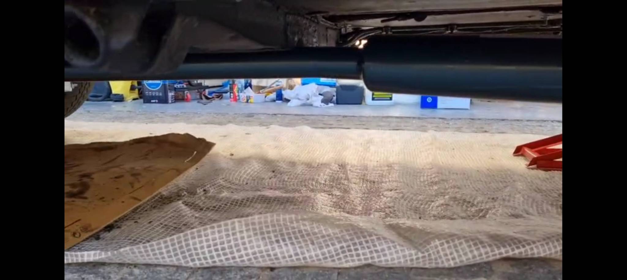

Ca tourne bien
Je ne sais pas comment vous donner une vidéo mais le son est propre et pas changé en termes de db je trouve.
