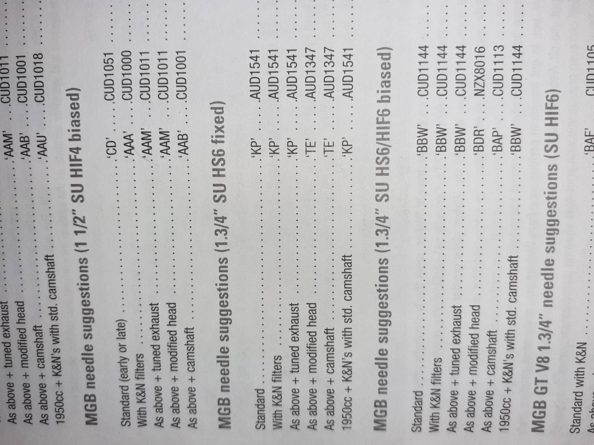

Bonjour à tous, je souhaiterais changer les aiguilles de mes SU HS6 (MGB stage 2), pour des "plus riche" et je suis un peu perdu... Quelle référence me conseillez-vous sachant que celles en place sont des standards?

Aucune aiguilles BBW en "standart" dans les fiches SU / HS6... qui sont déjà bien plus riches que les SW...

Merci à tous pour vos retours, je vais avancer pas à pas en tenant compte du tableau de V8GT.
