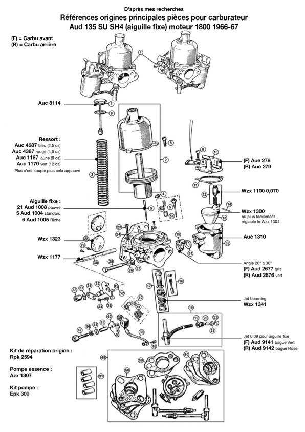

Ayant une MGBGT de 1966, en allant sur le site (https://sucarb.co.uk )
a)dans l'onglet Shop puis MGB la liste des différents modeles,tu ouvres la ligne :MGB 4cyl 1798cc (1966-1967) AUD135F,AUD135R puis l'onglet Full spares , tu y trouveras la vue éclatée et les pieces de rechange du carbu avant et celles du carbu arriere. Entre autres:flotteur=WZX1300;Ressort=AUC4387 (rouge) ;jet= AUD9141 pour le carbu 135F et AUD 9142 pour le 135R .Pour les puits (jet bearing kit) dans recherche tu tapes:WZX1341 ;(l'écrou de reglage a le pas coarse (27tpi soit 0,94mm).
b)Dans l'onglet Technical tu trouveras les procédures de démontage,reglage et remontage des carbus.
voila si ca peut t'aider.

Re: Verification modèle Carbu hs4 su aud135 sur moteur 1800 hd 1966
Voici donc mon schéma avec références d'origine pour le carburateur aud135 moteur 1800 de 66.
J'ai trouver que c'était la jungle au niveau des références pour remettre en état un carbu aud135 avec les éléments autour attitrés comme d'origine.
Si erreur, indiquer le, je ferai la correction. Même quelques années plus tard.
Bonne balade à bord de votre Mg
