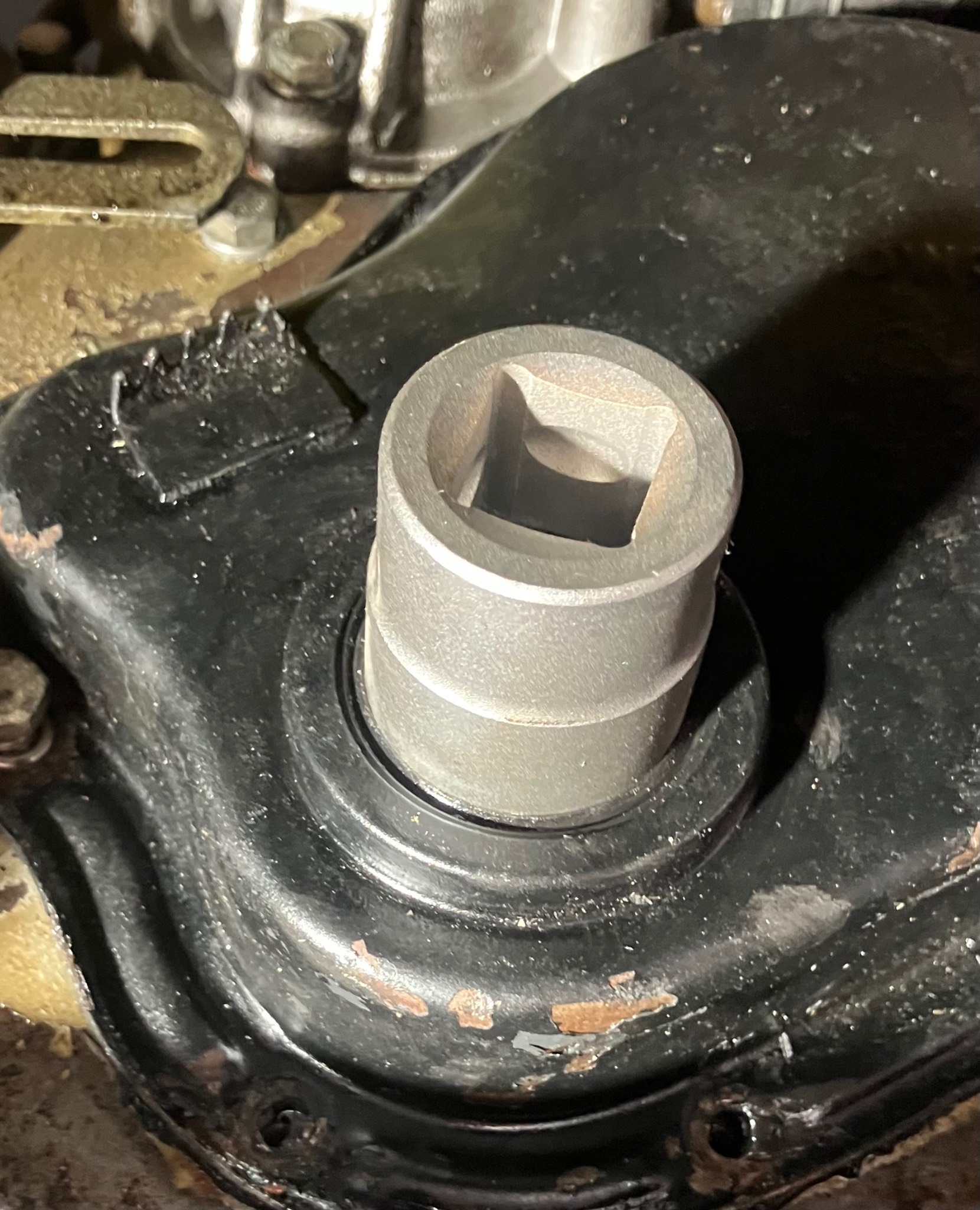

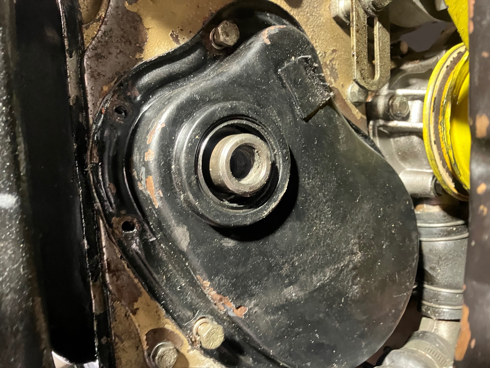

Bonjour à tous
J’ai trouvé un outil de centrage pour mon carter de distribution de plus j’ai mi un joint torique sur le ressort du joint spie pour le renforcer.

Re: Outil spécifique
Pour info c’est bon ça ne fuît plus
C'est quel type de douille ?
- Martoson
- Messages : 589
- Enregistré le : 14 juin 2014, 14:10
- année : 1970
C’est une douille de 29
