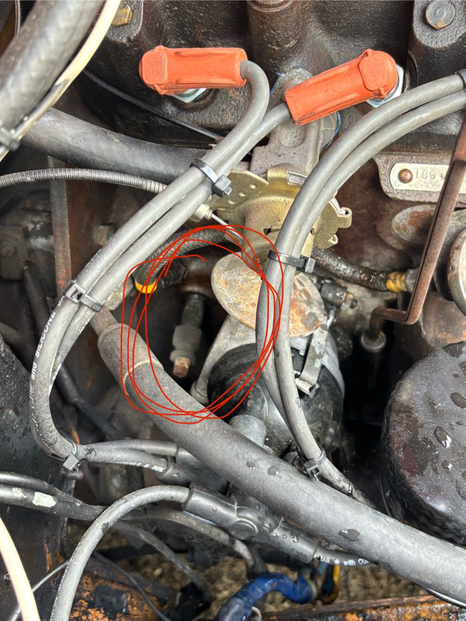

Bonjour pouvez vous me dire ce que c’est svp je ne trouve pas sur la rta
Ensuite pour mon modèle américain est ce que je doit caller l’allumeur à 8 ou 10 degrés? Merci
Messages : 15971
Re: depollution USA
la photo n'est pas terrible mais on dirait le robinet de vidange du bloc ?

Sur la rta je ne voie rien je ne comprend pas
Messages : 21375
Re: depollution USA
la rta
sur ce type de moteur il y a plutôt un bouchon, de vidange, que un robinet. sur le part list le bouchon y est, avec sa référence.
