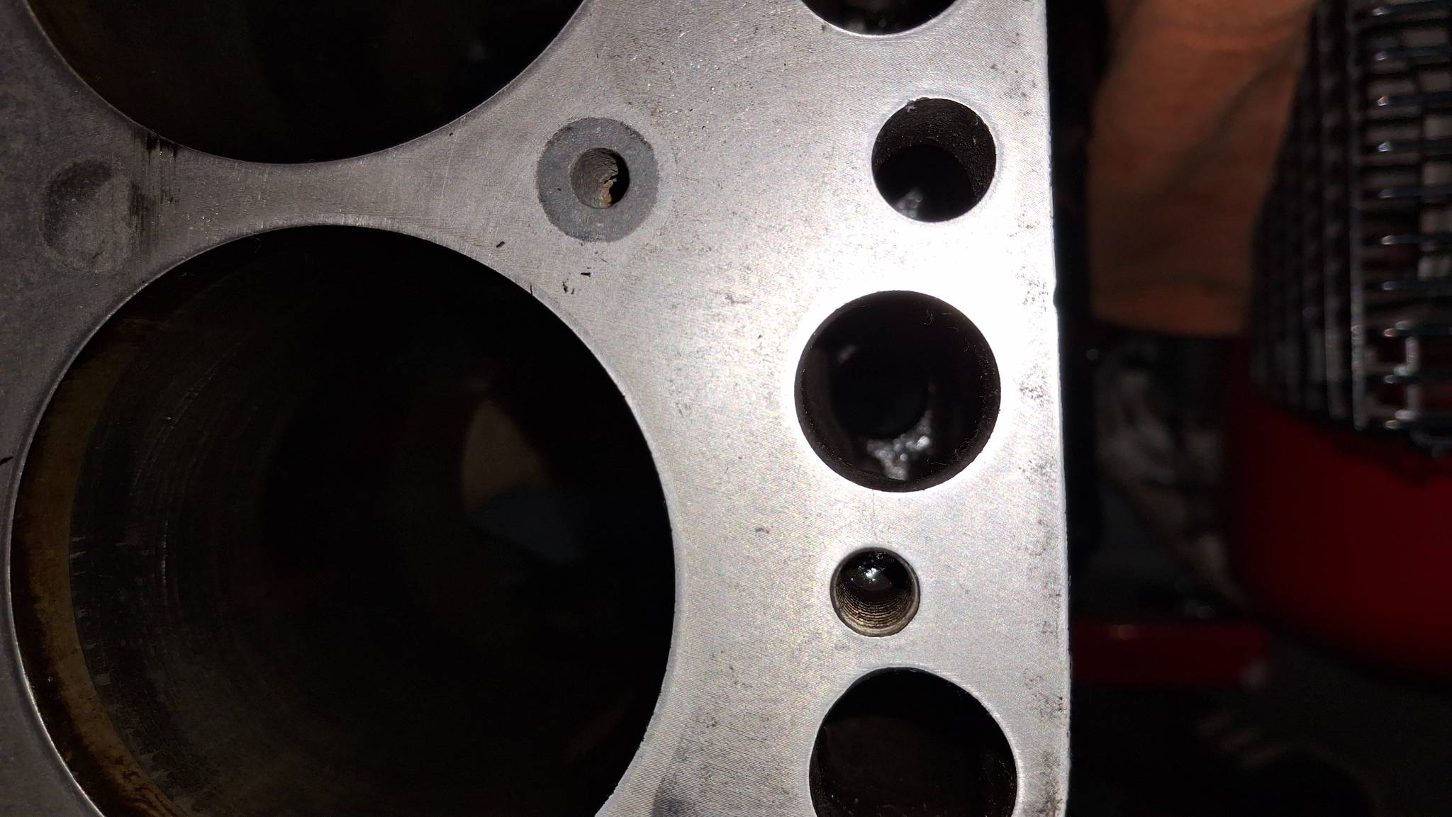

Je me suis enfin décidé à traiter ma fuite d’huile sur les couvercles des poussoirs.
Pendant que j’y suis j’ai voulu contrôler l’état de ces poussoirs.
Mon problèmes est que les poussoirs 3 et 6 ne veulent pas sortir. Ils pivotent bien dans leurs logements mais ne sortent que de 5mm environ et ils se bloquent.
Les autres sont bien sorti
Une idée?
Une idée?

Re: Problème pour sortir les poussoirs
Ben rien a faire. Il ne veut pas sortir avec des méthodes douces (rilsan,aimant, graisse)
Il sort au max dans la position de la photo puis il se bloque.
Je pense que je vais le laisser dans l’immediat.
Pensez vous qu’il y ait un intérêt à changer ceux que j’ai sorti et qui sont marqués?
Est ce que vous pensez qu’on peut l’attraper en sortant l’arbre a came?

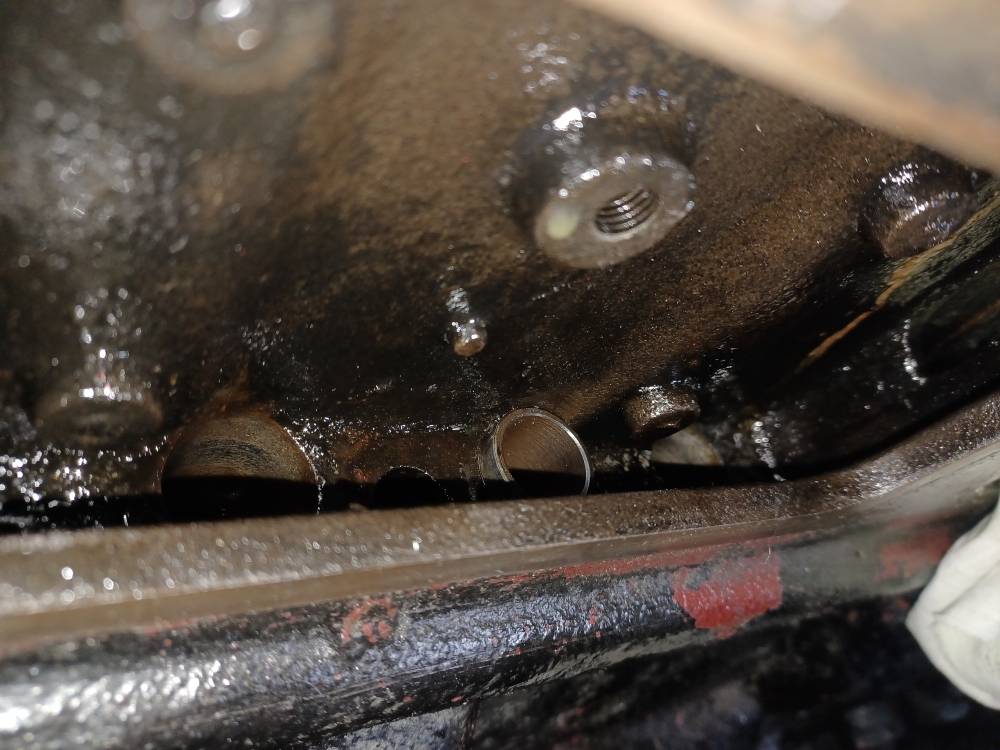

Une fois la distri démontée tu peux accéder aux poussoirs par le bas moteur. Mais, il te faudra aussi retirer l'allumeur pour tirer l AAC et recaler la distri. Je ne changerai pas 7 poussoirs en laissant le 8eme qui coince. Il y a risque élevé quand même.

- Messages : 16413
déposer la pompe à huile... (et ipso facto le carter...)il te faudra aussi
Certes...mais le moteur fonctionnant bien, je crains de faire plus de mal que de bien.
tout ça pour une fuite d'huile aux tapes latérales...
