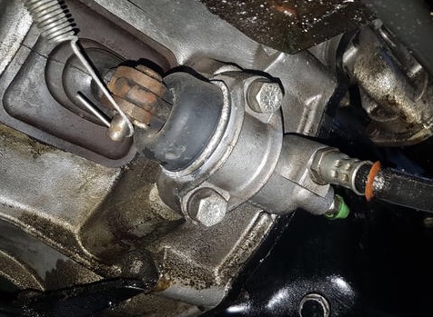

soit le maître cylindre d’embrayage est hors service, soit le récepteur est hors service, soit les deux. vous pouvez atteindre assez facilement le récepteur d’embrayage qui se trouve contre le côté droit de la cloche d’embrayage, sous la voiture, vous enlevez le capuchon en caoutchouc, si du liquide hydraulique s’écoule la coupelle du récepteur est hors service.

saby a écrit : 02 mars 2025, 13:24 une idée
Une question , pourquoi mettre un ressort ? qu est ce que cela apporte ? je n en ai pas vu sur la mienne
- Messages : 16446
Re: Embrayage
Il ne sert strictement à rien.Une question
A moins d'avoir un liquide hydraulique élastique qui a besoin d'un coup de main...
