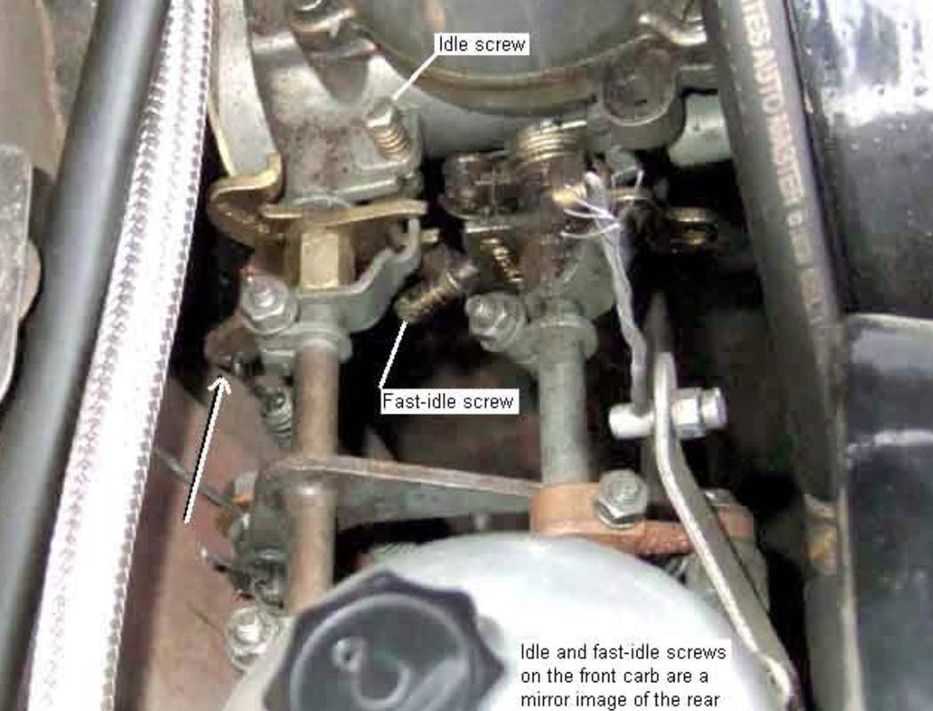

Une fois réglé et équilibré l'admission d'air avec le dépressiomètre sur les carbus, on verrouille les papillons ensemble. Ce qui fait qu'en théorie le ralenti devrait se régler sur les 2 carbus sans possibilité d'en régler un plus que l'autre. Juste ? Cependant je ne connais pas l'âge des filtres à essence et je vais en mettre des neufs.saby a écrit : 31 mars 2025, 08:42 en général lorsque on règle la carburation au fur et à mesure que le mélange devient meilleur, le ralenti augmente. ensuite il faut régler le ralenti de la même quantité sur chaque carburateur, sinon, au ralenti, le moteur va boîter.

le palonnier qui entraîne les papillons est muni de deux «doigts» qui s’emboîtent dans des échancrures avec un peu de jeu , les pièces munies des échancrures entraîne les papillons, les vis de ralenti appuient sur ces pièces, il faut/faudrait que le jeu reste égal, sinon à l’entraînement de l’ouverture il y aura un très léger décalage, imperceptible :-)
