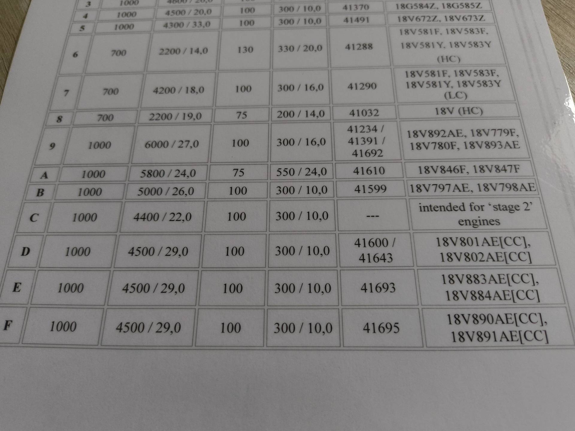

Re: Calage statique allumeur 1.2.3.mg4 0 . 5 ou 8° ?
Bonsoir
Merci pour votre retour,
La courbe F correspond à l'allumeur 41695, pour le stage 2 c'est la courbe C ( d'après la doc 1.2.3 )
Je vais tester le 10°
C'est ce joint "neuf "que j'utilise , mais j'ai l'impression d'avoir une petite prise d'air (quand je pulvérise du nettoyant frein, le régime accélère)
Donc à approfondir ma recherche
Encore merci et bonne soirée
