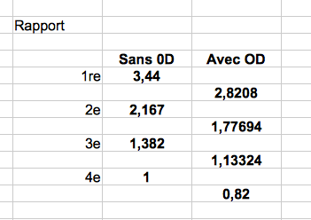

l’utilisation de l’overdrive sur le premier rapport reste à évaluer, par contre le second rapport/overdrive vers le troisième rapport non overdrive pourrait «boucher» le trou entre la deuxième et la troisième. il faut un peu jongler …
