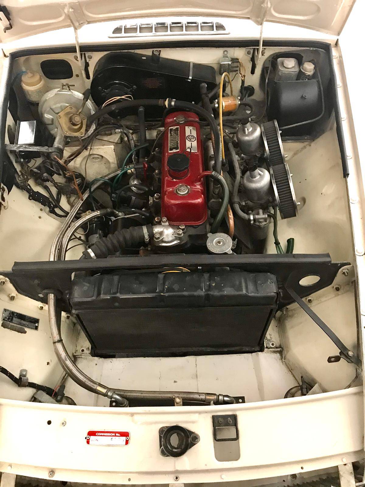

Je suis en train de faire un tour d’horizon du compartiment moteur de ma MGB afin d’anticiper l’entretien des durites (notamment d'alimentation).
Pour le moment, je ne constate pas de détérioration évidente (pas de fissures ni de fuites), mais je préfère être prévoyant.
D’après votre expérience :
quelles sont les durites ou connexions auxquelles il faut être particulièrement attentif sur nos MGB ?
lesquelles conseillez-vous de remplacer préventivement, même si elles semblent encore correctes visuellement ?

Je ne connais pas spécialement les MGB, mais le moteur est quasiment le même que les A.
M'est avis que si lesdites durites sont souples et ne présentent pas de fissure, craquelure, suintement ou autre défaut, pourquoi les remplacer ?
Car si il était besoin de le faire périodiquement, alors quel serait le délai ???
Messages : 16443
Re: Verification des durites compartiment moteur
pas de fissure, pas craquelure,
Toujours souples (comme les pneus...)
S'il faut serrer les colliers comme un malade pour que ce soit étanche, il vaut mieux changer.
Changer aussi si le moteur n'a pas tourné depuis longtemps. Si la voiture n'a pas roulé... (ne pas oublier les durites de frein...)

Merci pour vos réponses! la voiture tourne régulièrement, les durites semblent assez souples mais je me dis que si je peux anticiper :D
Je me dis que les durites à "risques" actuellement sont potentiellement :
- celle avec le petit filtre
- celle qui va du radiateur au moteur
Je ne sais pas quand elles ont été changées la dernière fois...

Le risque : les durites peuvent se craqueler avec le temps , et l'usage de la voiture.
Pour les durites de freinage , vu leur prix très raisonnable , ne pas hésiter à les changer au moindre doute.

Je pense qu'il faut se méfier aussi des 2 durites du radiateur d'huile. J'ai été amené à les remplacer deux fois: la première, il y a une douzaine d'années un tuyau s'était désolidarisé du manchon métallique de fixation, la deuxième, une micro-fissure était apparue sur le tuyau lui-même et l'huile coulait. Sois très prudent en démontant les manchons du radiateur (utiliser 2 clefs).

Et les durîtes silicone pour le système de refroidissement, ne sont elles pas plus fiables ?

pour rebondir sur le message de jackylaroche, un ami avec une MG B entièrement refaite et un ensemble de durites neuves a eu sur la durite du radiateur d'huile, le tuyau qui s'est désolidarisé du manchon métallique, alors qu'il était entrain de doubler un camion. Je vous passe les détails, mais le moteur a subi des dégâts importants.

@BILOU 56 Ton ami n'est pas le seul, sur le forum mgexp, il y'a eu plusieurs cas. Ce sont les durites fabriquée par Mocal (Durite en caoutchouc, Fabriquée en Angleterre).
J'ai acheté les mêmes durites chez Moss (Il n'y a que celle là de vendue), je suis vraiment pas chaud pour les utiliser. Je les avais contactés pour savoir s'ils étaient au courant du problème et ils m'avaient dit qu'ils n'en avaient eu aucun...
Mais je n'ai rien contre Moss, les autres fournisseurs vendent exactement les mêmes.
Et ton ami tu sais quel modèle il a mit à la place ? J'hésite fortement à aller en refaire fabriquer à un atelier hydraulique pas loin de chez moi.
Circuit d'essence :
Certaines nouvelles durites d'essence avec tresse métallique pour les carburateurs présentent aussi des problèmes de craquelure (Mauvaise réaction avec l'éthanol dans l'essence).
Le conseil que j'ai vu serait de mettre des durites sans tresse métallique mais de qualité (Tant pis pour la partie esthétique). On m'a conseillé la gamme Gates barricade. (Cher mais top)
Si celle que tu as sont en bon état et pas trop ancienne, alors laisse les.
Circuit de refroidissement :
Les nouvelles durites sont de bonne qualité, si les tiennes sont abimée ou usée, alors tu peux les changer dans soucis.
Circuit dépression (Servo frein / PCV ...) :
Si les durites ne présentent pas de craquelures, tu peux les laisser. Généralement elles tiennent bien dans le temps.

A part les problèmes signalés plus haut, les durites de carburant sont à surveiller car le risque d'incendie n'est pas nul en cas de fuite...
Il est souvent difficile de désolidariser les durites du radiateur d'huile sans affaiblir ce dernier, tant qu'à faire le changer en même temps que les durites...C'est juste un avis pas une obligation.

Les durites vendues par moss sont fabriquée par mocal. J'ai exactement les mêmes (On reconnait les sertissages des embouts) et j'ai un petit autocollant mocal sur les 2 durites.

Sur ma Midget , j'ai les colliers des durites du circuit d'essence qui se desserrent progressivement avec les vibrations, notamment pres des carbus.
Y a aussi une sacrée odeur d essence dans mon coffre, faudra voir si la jonction avec le reservoir, pas facile d acces, est ok...
