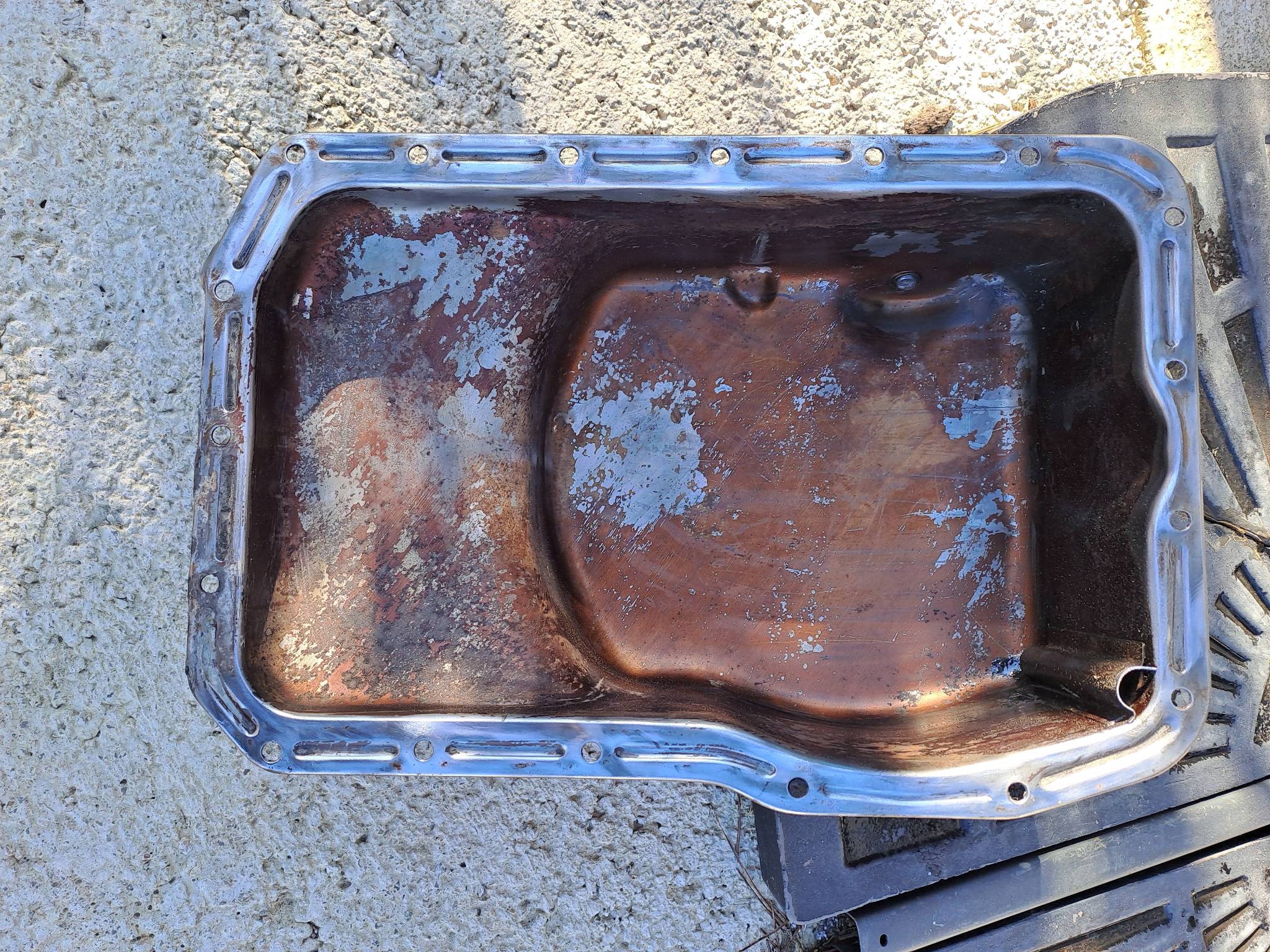

De retour sur le sujet,
Voilà la photo du carter :
Je vais faire au mieux pour récupérer la tôle à nu, brosse nylon pour ne pas trop attaquer le métal.
Peut on faire un nettoyage de la crépine et de la pompe à huile ? Merci
Bonne soirée à vous
Messages : 21509
Re: Peinture du carter d'huile moteur
c’est le vernis d’origine qui c’est décomposé, c’est rare, dans cet état il vaut mieux l’enlever complètement. peut être que du décapant peut le ramollir. la crépine est fixé sur la pompe à huile par trois vis. la pompe à huile est fixé par trois écrous sur des goujons, il existe deux modèles de joint et il faut utiliser le bon sinon la pompe ne se réamorcera pas. l’axe d’entraînement de la pompe à huile peut dégringoler. au remontage il faut bourrer la pompe de vaseline technique sinon elle a des difficultés à se réamorcer.

J'ai démonté avec précaution la pompe à huile et pas de joint au sommet de la pompe...
Il n'y a de joint qu'entre la pompe et la crépine, joint triangulaire.
Vu les fuites moteur, boîte, overdrive et pont je dépose l'ensemble. Autant reprendre le tout pour éviter de faire une bricole à la fois. Du boulot en perspective... à suivre
