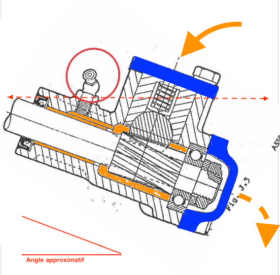

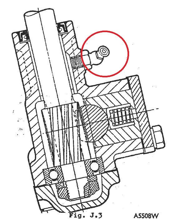

J'ai de l'huile et non de la graisse (sur le manuel SAE 90) dans mon boitier de direction.
En outre, je n'ai pas de "graisseur" comme sur l'image du manuel (rond rouge).
Donc j'en conclus qu'il me faille redémonter le boitier afin de remettre de l'huile et potentiellement changé le joint spi.
