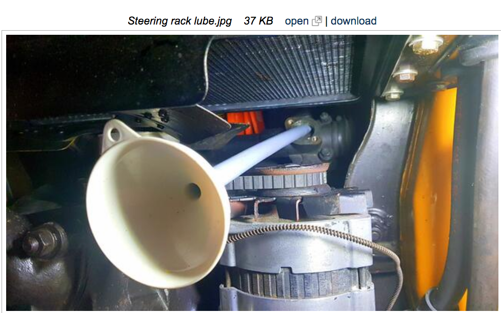

OK, vu l'angle que tu me montres, faut déposer.

- Messages : 16446
Re: Crémaillère
Il n'y a que les "plaques" à déposer.
