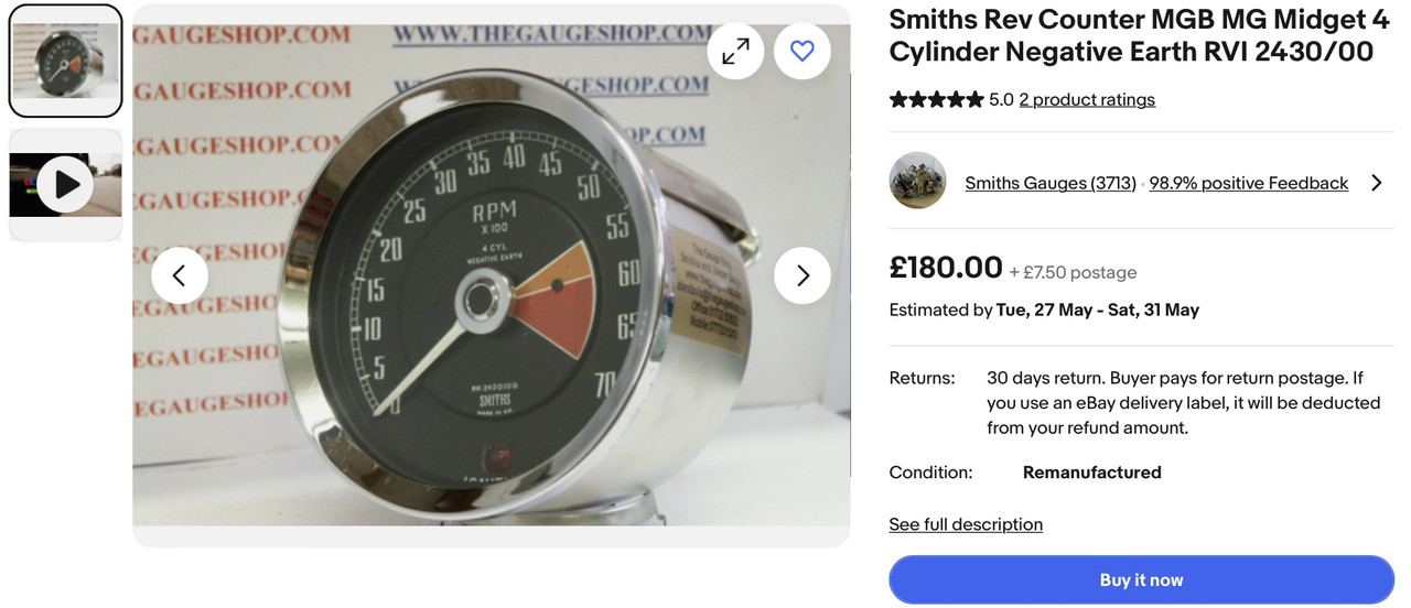

Re: COMPTE TOUR
Bonjour Saby et bonjour Gilles
Merci pour votre réponse et vos conseils , je vais regarder en effet sur e site s'ils ont quelque chose
Apparemment ils en ont un mais modifié pour allumage électronique , est ce que la modif à faire est importante ??

Re: COMPTE TOUR
la modif
sur ma bagnole de 1972 il y a un RVI de l’époque, mon système d’allumage est un Lumenition Optronic, mon compte tours fonctionne parfaitement, sans modifications.
sinon il y a spiyda …
https://spiyda.com/tachometer-electronics.html
