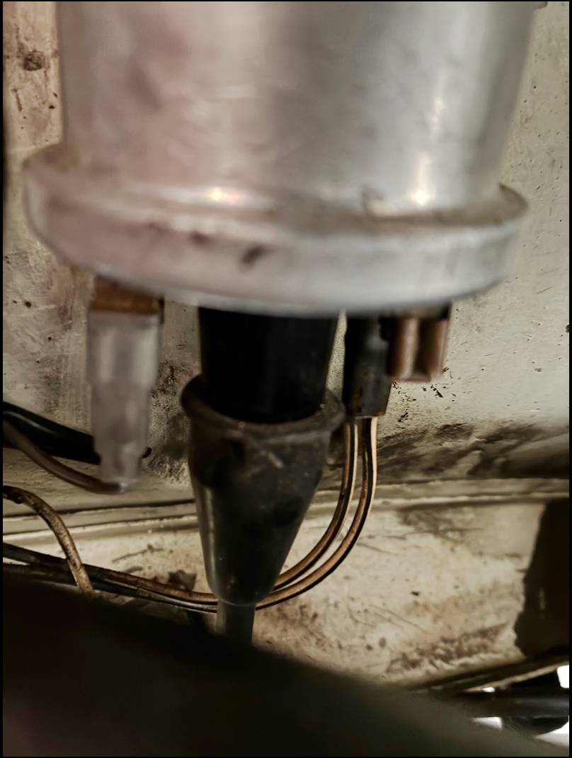

Bonjour à tous
Mon distributeur n’est plus de première fraicheur, je vais en changer (éventuellement en électronique) mais j’essaie d’abord de comprendre les branchements de l’actuel. Mon auto est une MGB de 1974.
Sur la bobine un fil part de la borne + jusqu’au contact.
Sur la borne – un fil va donc logiquement au distributeur. Mais il y a aussi un deuxième qui va je ne sais où ? Il repart dans le faisceau.
Si quelqu’un pouvait m’éclairer.
Merci beaucoup !
Vers le compte tours...

JMAU a écrit : 27 mai 2025, 14:42 Bonjour
