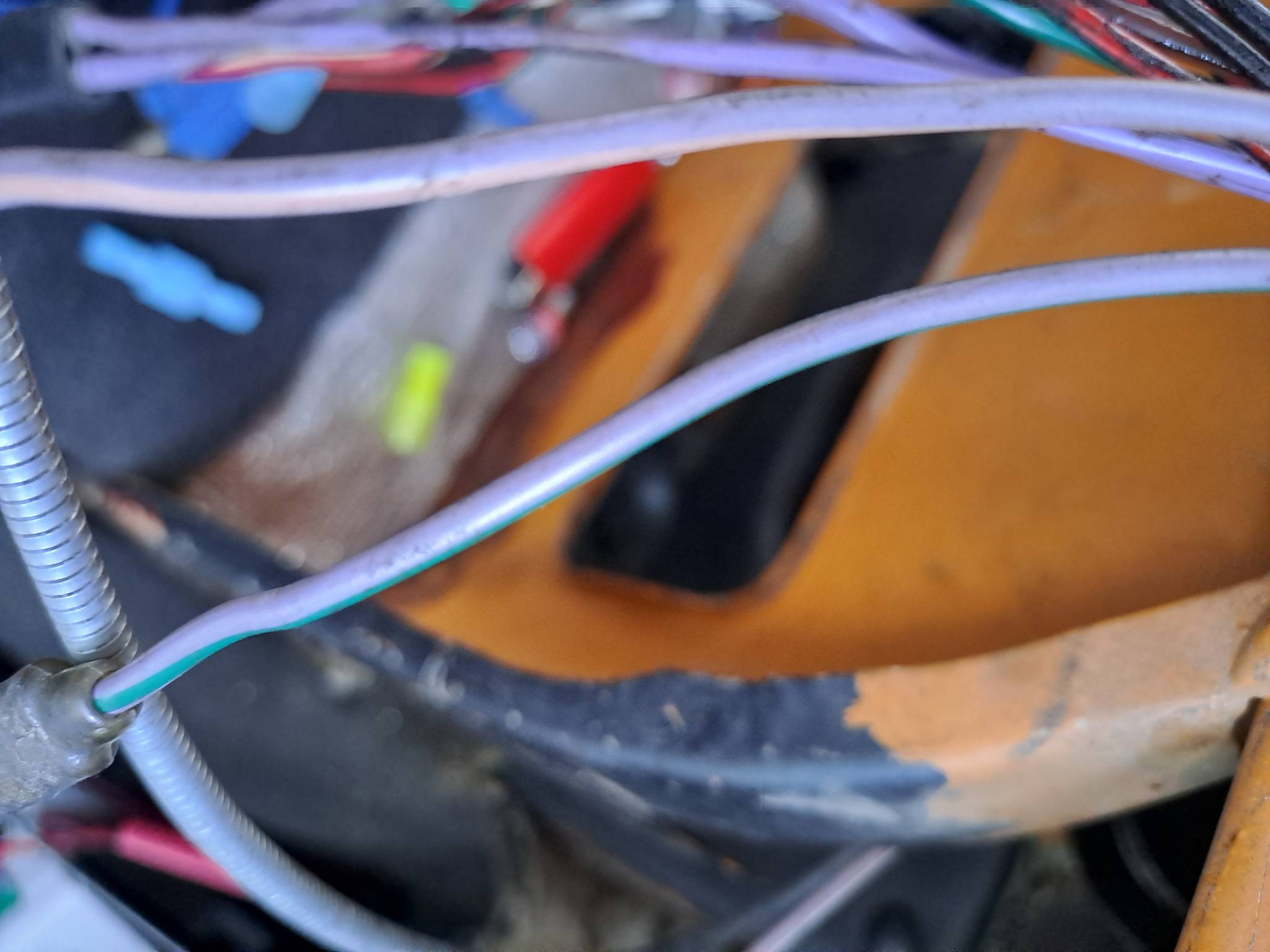

Je suis en train de reprendre le tableau de bord de ma mgb gt ex USA de 1970, qui a souffert du soleil californien...
J'ai trouvé deux fils qui ne sont pas branchés en milieu de tableau, un mauve/vert et un mauve/rose ou crème j'aimerais connaître leur fonction...
Merci d'avance Bernard

peut être, le mauve/vert, un voyant du warning, le mauve/rose un buzzer sur la fermeture de la porte gauche, venant du contacteur à clé.
«a Light Green with Purple that goes to the idiot light on the dash.»

Merci pour votre réponse,
Tous les fils devant être branchés à l'interrupteur du warning le sont... à priori...
Les deux fils cités sont sur la partie haute du faisceau et pas dans la partie qui descend derrière la console...
