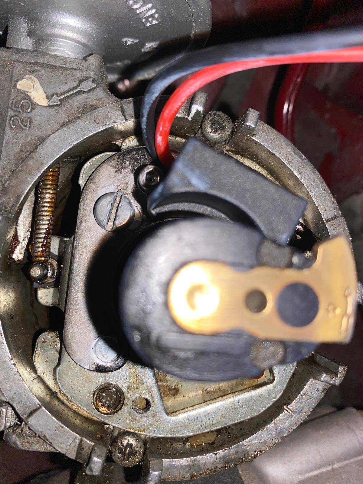

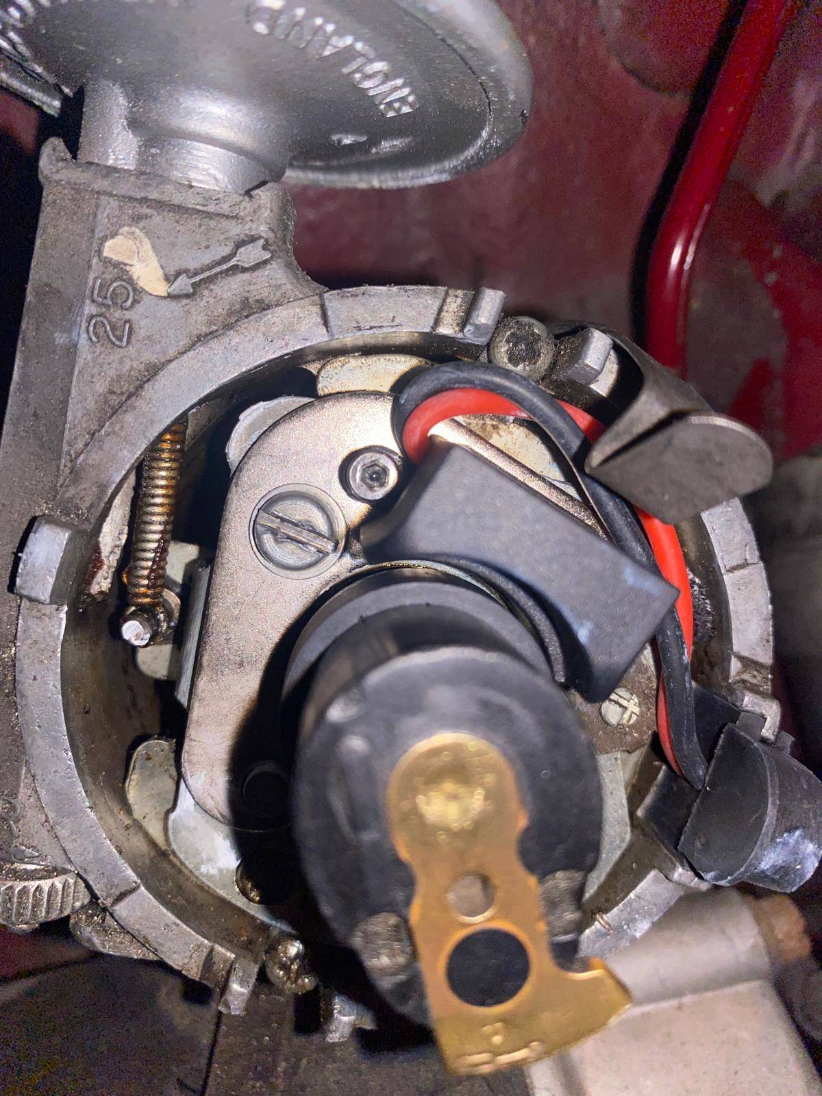

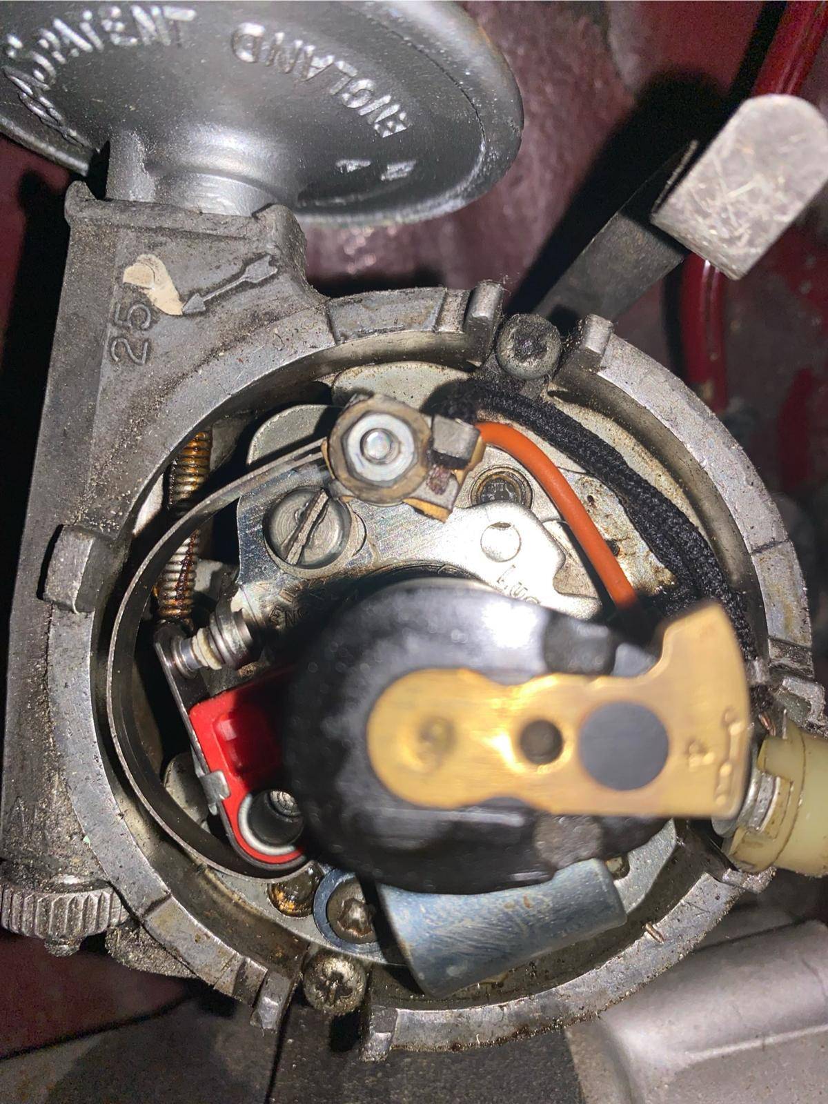

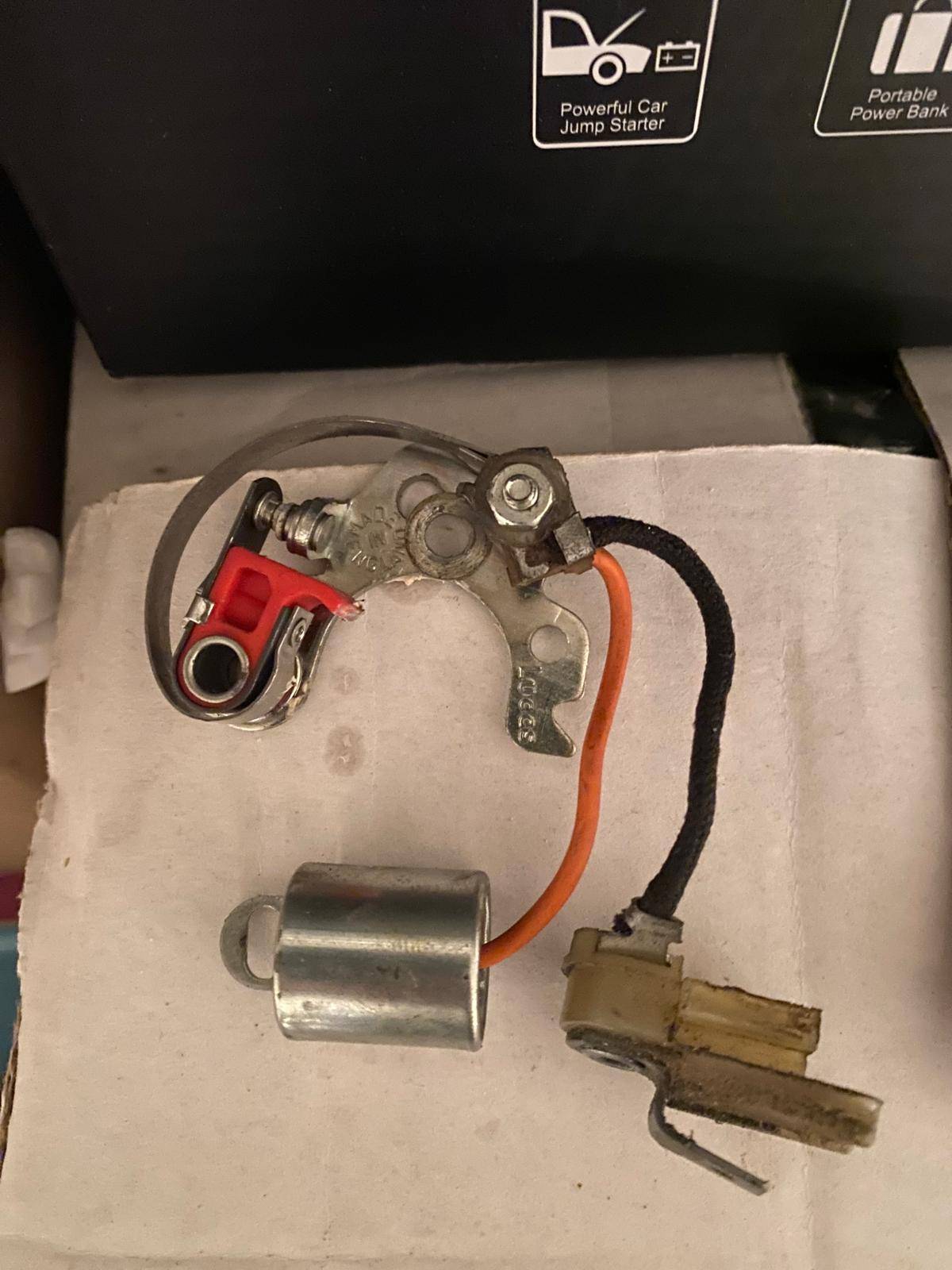

Hello,
J'ai installé le kit, j'ai du me tromper quelques part mais je ne vois pas où pour le moment, car ça ne demarre pas
Ce que j'ai fait :
- Enlever la partie avec le condensateur - J'ai ensuite installer la partie kit Accuspark - J'ai ensuite relié le cable rouge de l'accuspark vers la bobine sur la borne +
- Puis le noir de l'accuspark sur le cable existant qui était initialement branché sur le distributeur
Je me demande ou j'ai pu me tromper... est ce que cela peut etre du a l'espace entre la bague aimanté et le module accuspark ?
Merci d'avance

- Messages : 21516
- Messages : 15996
Re: Montage Kit d'allumage Accuspark
salut
la distance a l'air bonne, la tolérance est assez grande il suffit que ça ne touche pas.
Plusieurs choses à vérifier :
/ Déjà tu sors une bougie, et tu donnes un coup de démarreur pour voir si tu as une étincelle.
Si étincelle : c'est juste un problème de réglage de l'avance.
Si pas d'étincelle :
/ Tu as bien 12V sur le fil rouge ie : ce n'est pas une bobine alimentée par ballast ? sinon il te faut prendre le 12 V en direct ailleurs
/ Tu as bien mis la pâte blanche sous le kit ? elle sert de dissipateur thermique mais aussi à avoir une bonne masse
/ si les 2 premiers points sont ok, tu mets le contact , tu débranches le fil noir de la bobine et tu vérifies à l'ohm-mètre que quand l'aimant de la bague noire passe devant le capteur tu obtiens une continuité de la masse de l'auto au fil noir.
Si ça ne fonctionne pas c'est que le module est HS.

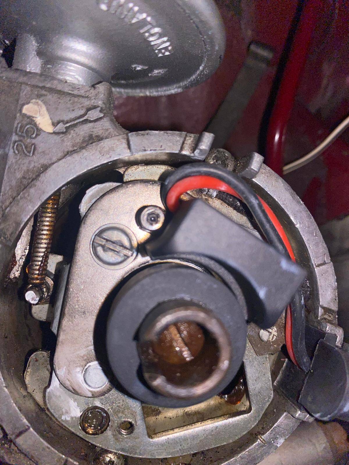

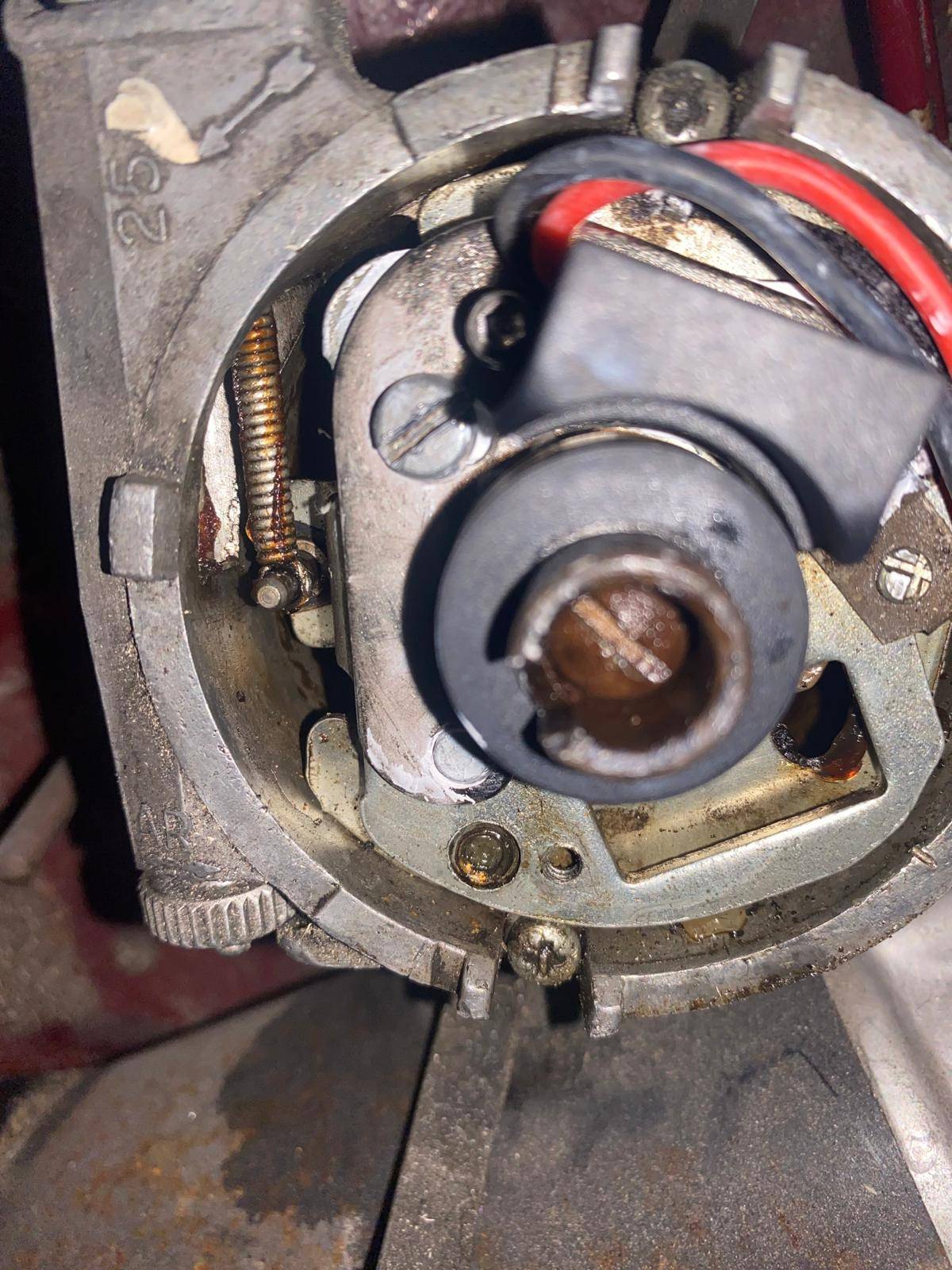

Bon, j'ai testé des nouvelles choses...
par désespoir j'ai remis l'ancien module et l'ancienne bobine... pour être sur que je n'avais rien cassé lors du montage du nouveau module... et là miracle ça fonctionne avec l'ancien module. Donc mon cablage est bon.
Je retente a nouveau avec l'accuspark... avec le cable de masse sur le fil noir et le plus de l'accurspak sur la bobine et la pareil ça ne fonctionne pas.
Je me dis c'est peut être l'espace entre la rondelle aimantée et le module accuspark qui est trop important ?, mais j'ai pas l'impression que je peux réduire cet espace.
Ou alors le module est déjà HS mais j'en doute...

- Messages : 15996
/ Quand tu dis le câble de masse sur le fil noir, on parle bien du fil qui va au négatif bobine ?
/ "ça m'étonnerait" ben pourquoi ? ça arrive. Je t'ai indiqué la manœuvre à faire pour le tester. Tu peux même le faire hors de l'auto : un +12V sur le rouge, négatif sur la base métallique, et quand tu approches l'aimant tu dois avoir continuité masse - fil noir. C'est aussi simple sur l'auto avec quelqu'un qui pousse un peu l'auto pour faire aller et venir l'aimant devant le capteur pendant que tu vérifies que tu retrouves ta masse sur le fil noir.
/ La distance capteur/aimant n'est pas importante entre 1 et 5 mm ça fonctionne en effet Hall
/Il pourrait y avoir un décalage de l'avance si la bague n'est pas à la bonne place, mais ça péterait quand même
