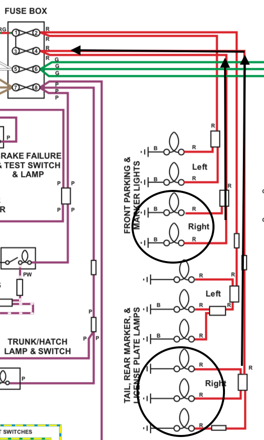

Tout marchait parfaitement... et ce matin plus de lumières côté droit seulement.
Ni feu arrière, ni éclairage de plaque, répétiteurs (MGB US de 1974) ni feu de position avant droit.
Tout le reste fonctionne, phares avant compris droite et gauche.
Est-ce qu'il y a un fusible spécifique pour le côté droit ? J'ai regardé et tout semble ok.
Merci de vos lumières, si je peux dire.
Bon Dimanche.
Franck
Oui :
Capture d’écran 2025-11-16 à 14.44.32.png (141.92 Kio) Vu 639 fois
Si le fusible est bon : vérifier le serrage de la cosse.

Merci beaucoup c'était ça ! J'ai remis en place le deuxième fusible en partant du haut et ça remarche.
