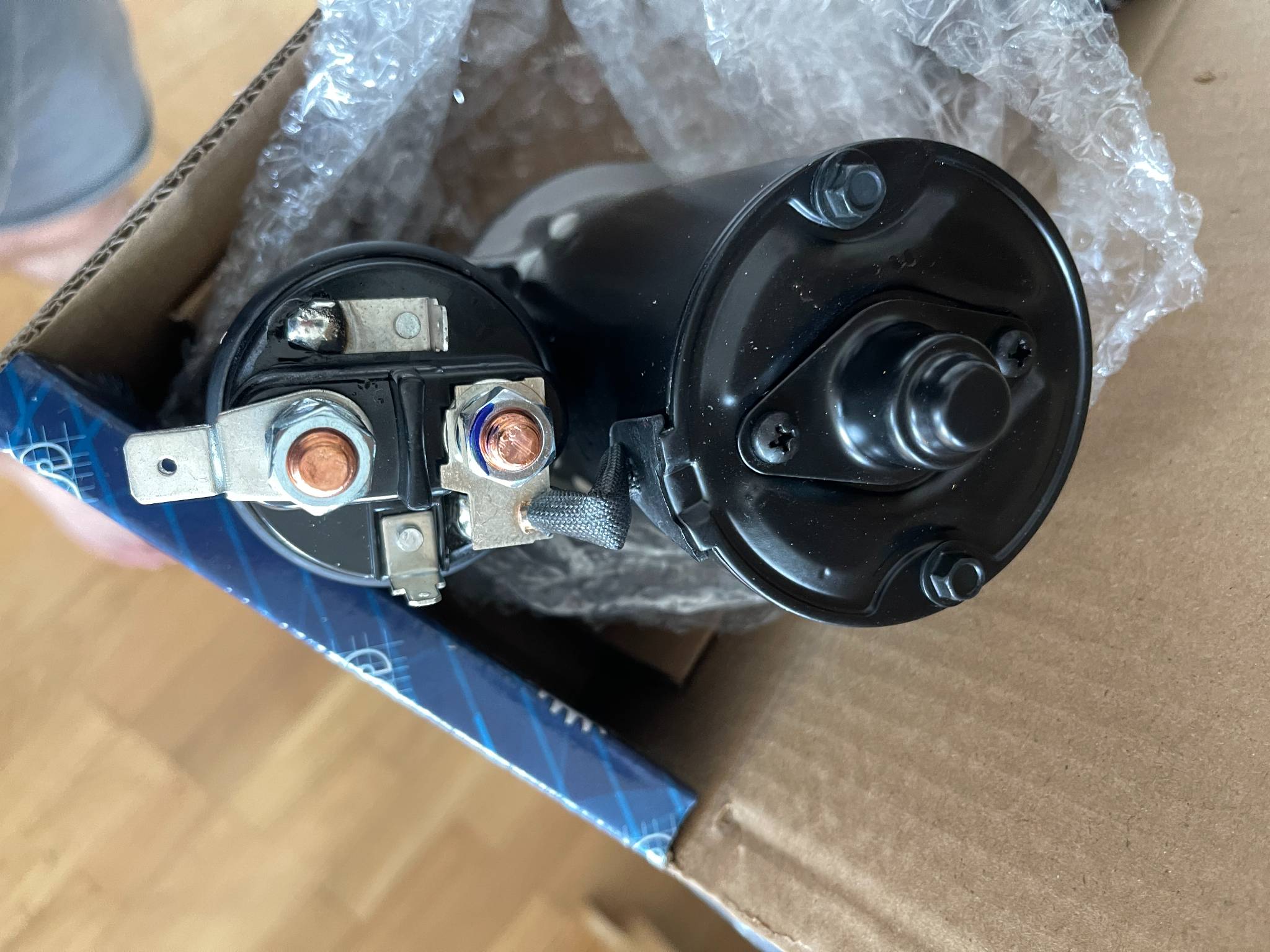

J'ouvre la boite aux lettres et le bon Solenoide (enfin j'espère) arrive !
il est quand même plus neuf que celui qu'ils m'avaient envoyé en premier.
bref, 2 questions subsistent :
- ou brancher le IGNITION ? sur la borne bleue ? sur l'ancien c'était indiqué IGN (facile !)
- quelle est ce branchement supplémentaire juste au-dessus de la liaison au démarreur ?
Merci à Tous et désolé pr ce post qui dure, vous êtes vraiment sympas !

Non sur l'autre. (celle à 9h)- ou brancher le IGNITION ? sur la borne bleue ? sur l'ancien c'était indiqué IGN (facile !)
Je parle de la borne à 6 h :- quelle est ce branchement supplémentaire juste au-dessus de la liaison au démarreur ?
Branchement du 12V de L'alternateur :
- le petit fil marron (s'il y en a un).
- Le gros fils marron se branche là aussi avec celui de la batterie.
PS1 : la liaison au moteur du démarreur est de l'autre côté...(à 12h). Elle est reliée/soudée à la borne de sortie de l'enroulement du solénoïde (autre borne bleue à 13h30...).
PS2 : Tout ceci à condition d'avoir une résistance faible (3 ou 4 ohms ) entre les bornes bleues ... ce qui prouverait que l'enroulement du solénoïde est bien entre ces 2 bornes...

bonjour je relance le post pour une info pour ma B 1980 pour avoir l'information pour le cable ing vert et blanc pour le placer au bon endroit suite a la reception de mon nouveau démarreur
donc en haut ou en bas ce cable ing
a ce que j'ai vu sur le forum c'est plus celui du bas non ?
