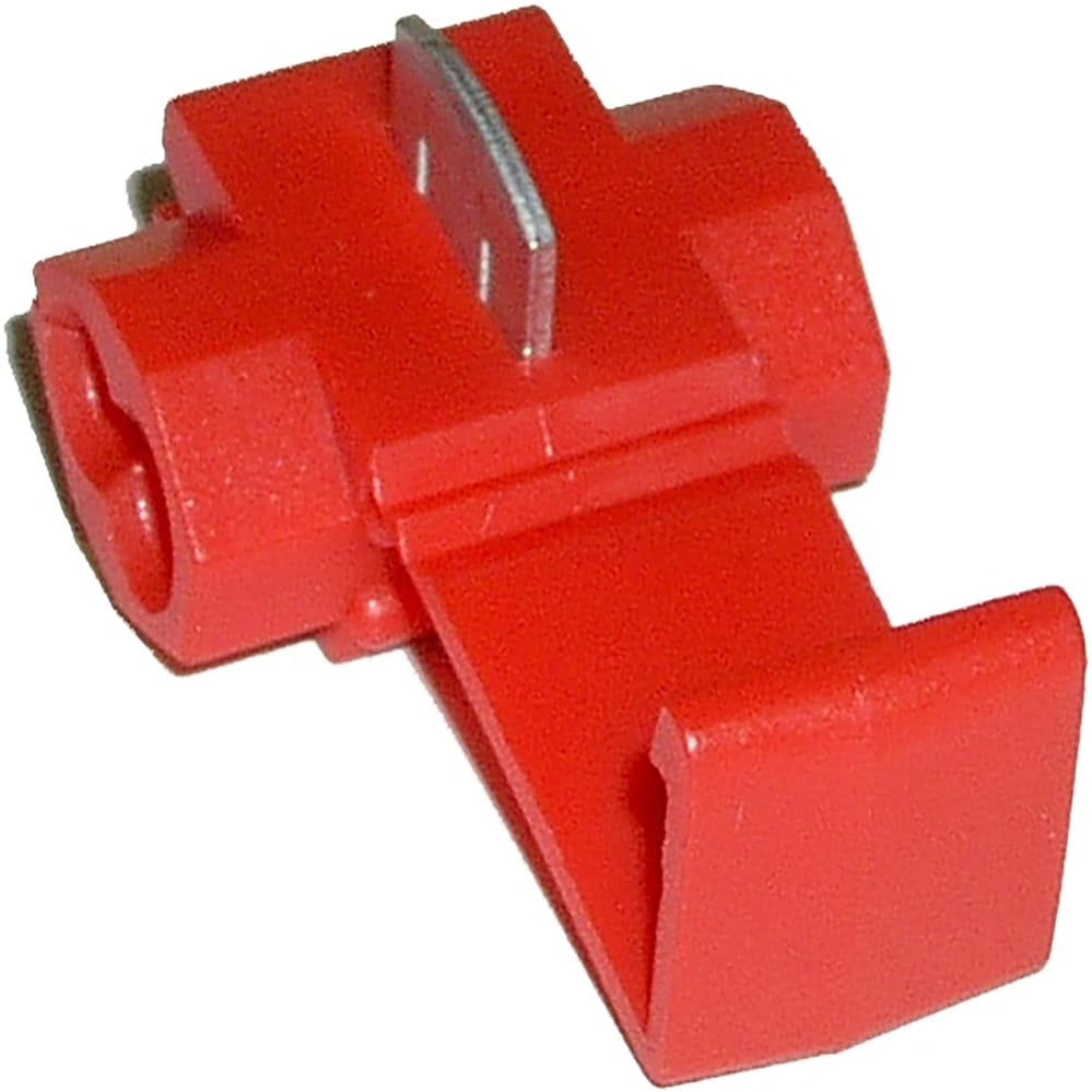

Ahah, par pince croco je pensais à ça
thierry1967 a écrit : 03 août 2024, 15:49 combien cela consomme t il en amperage ? 20A ?
C'est une bonne question je n'ai jamais mesuré. J'imagine que ça tire beaucoup de courant au démarrage du ventilateur et après ça se stabilise. Sur un véhicule en marche avec l'alternateur, ça ne pose pas de problème de tirer sur l'arrivée du démarreur.

je pensais à ça
Calibre / AWG ?
Revotec ? 200/300W = 16 /25 amp...

Oui, donc le 35A de la fusebox sur la sortie correspondante au démarreur est OK.

Ne pas utiliser ce genre de connecteur rapide, c'est de la cochonnerie.
Il faut mieux faire un sertissage de cosse ou alors une soudure + gaine thermo.
Messages : 15930
Re: Branchement ventilateur REVOTEC
pas d'accord, bien utilisé pour le bon diamètre de fil ça fonctionne très bien, c'est propre et isolé.
Quand je peux je soude + thermorétractable, mais sous le tdb des fois c'est impossible sans tout brûler autour, et ce genre de cosse est bien utile.
Ou section cuivre?
