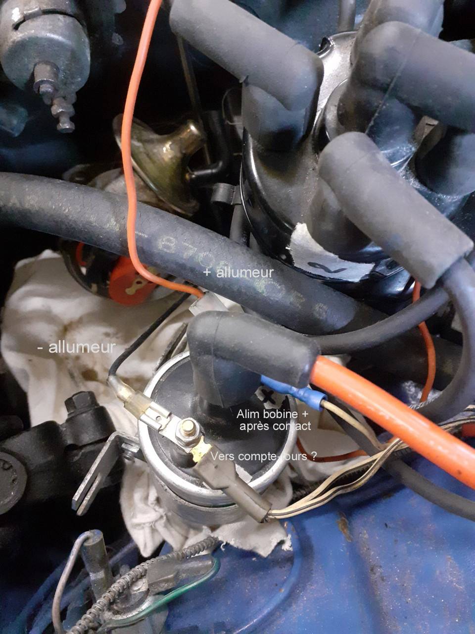

Voici 2 photos des branchements.
Arrivée sur CT.jpg (62.72 Kio) Vu 1474 fois

branchements
un des fils blanc/noir, celui qui relie la bobine au distributeur, ne sert plus à rien. le fil noir c’est le fil de l’accuspark ?
de l’autre côté de la bobine, le fil blanc c’est le plus (+) après contact, le orange (rouge) c’est le fil de l’accuspark ?
dans ces conditions c’est bon, il ne faudrait pas que le fil blanc/noir inutile soit relié à quelque chose …

Je ne comprends pas ?
Il n'y a pas de blanc/noir du distributeur à la bobine !
seul les 2 fils rouge et noir de l'accuspark vont à la bobine en provenance du distributeur ( allumeur ).
Le(s) seul(s) fils inconnus sont ceux que je branche au moins de la bobine en espérant que ce soit, au moins pour le blanc/noir, celui qui alimente mon CT.
Ce sont eux qui m'inquiète, il sorte du faisceau général mais ne viennent pas, à priori, de l'allumeur( distributeur )

il n'y a pas de b/n qui sort de l'allumeur parce que quand "ils" ont installé l'accuspark ils l'ont supprimé, il ne servait plus à rien, c'est le noir qui le remplace (passage de la masse à la bobine/interruption)
Tu devrais faire ce que Saby t'a suggéré, tu débranches pour le moment les 2 b/n accouplé, tu les laisse en l'air et tu essayes de démarrer

Sur le plus bobine, le fl blanc du contact et le rouge => accuspark
Le moins bobine reçoit le noir accuspark et le blanc noir compte tours.
Le retour à la masse est obtenu par l' accuspark dans l' allumeur

Merci, oui, mais il y a eu un souci quelque part, voir début du message et comme je ne sais pas où est le souci, je vais refaire le câblage complet et changer l'accuspark en espérant rétablir le démarrage.
Le fil blanc/noir du compte-tours pour l'instant inopérant, je verrais plus tard est shunté avec un fil blanc dont je ne connais pas l'utilité !
(voir photo ) donc avec l'aide des experts du forum, je vais déjà essayer de la démarrer, je devrais recevoir les pièces demain, ensuite je verrais si je prends le risque de brancher ce fil qui normalement va au compte-tours, peut-être le désolidariser du fil blanc…

pour repérer les polarités et fonctions de l' allumage intégré.
