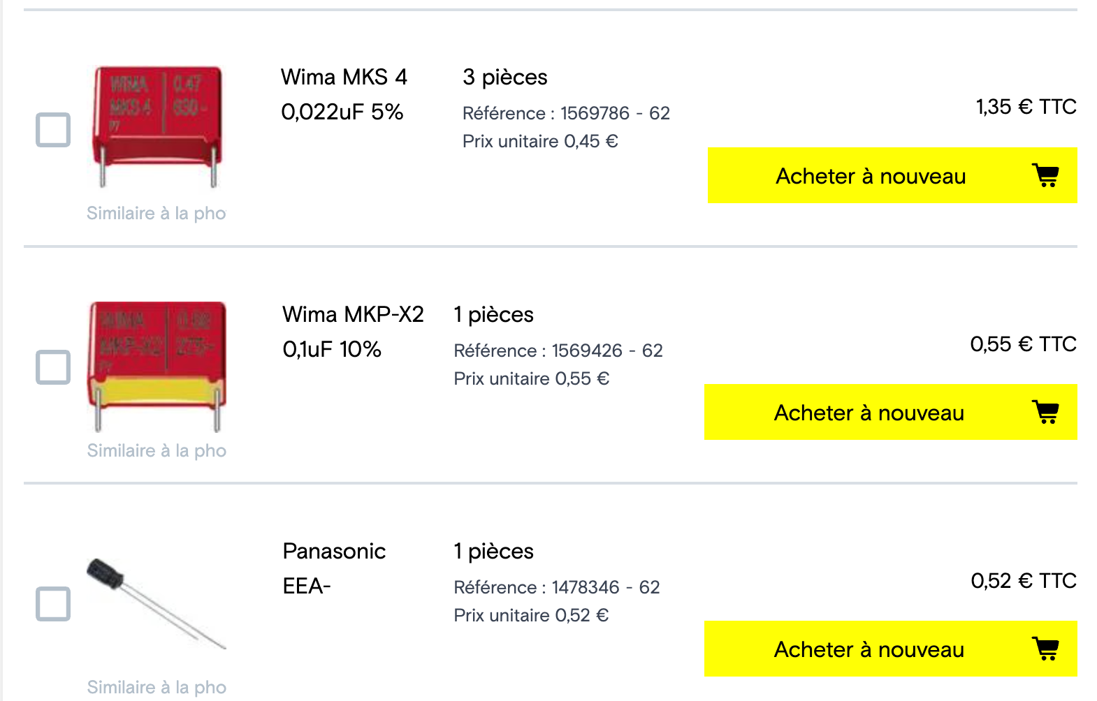

Voici mon panier
C'est bien ca ?

Pour les 2 premiers oui mais pour le condensateur électrolytique c'est un 47µf et non un 220µf
Messages : 4963
Re: Compte tours HS
C'est écrit dessus, sur le schéma :
C1-C3 0,022F 230V non polarisés
C4 0,1µF-230V non polarisé
Les 230V de tension déjà en place doivent encaisser les décharges primaire bobine.
Pour les recherches, sur n'importe quel moteur de recherche entrer : " Condensateurs polyester 0,022µF-230V " pour C1-C3, et ainsi de suite pour C4.

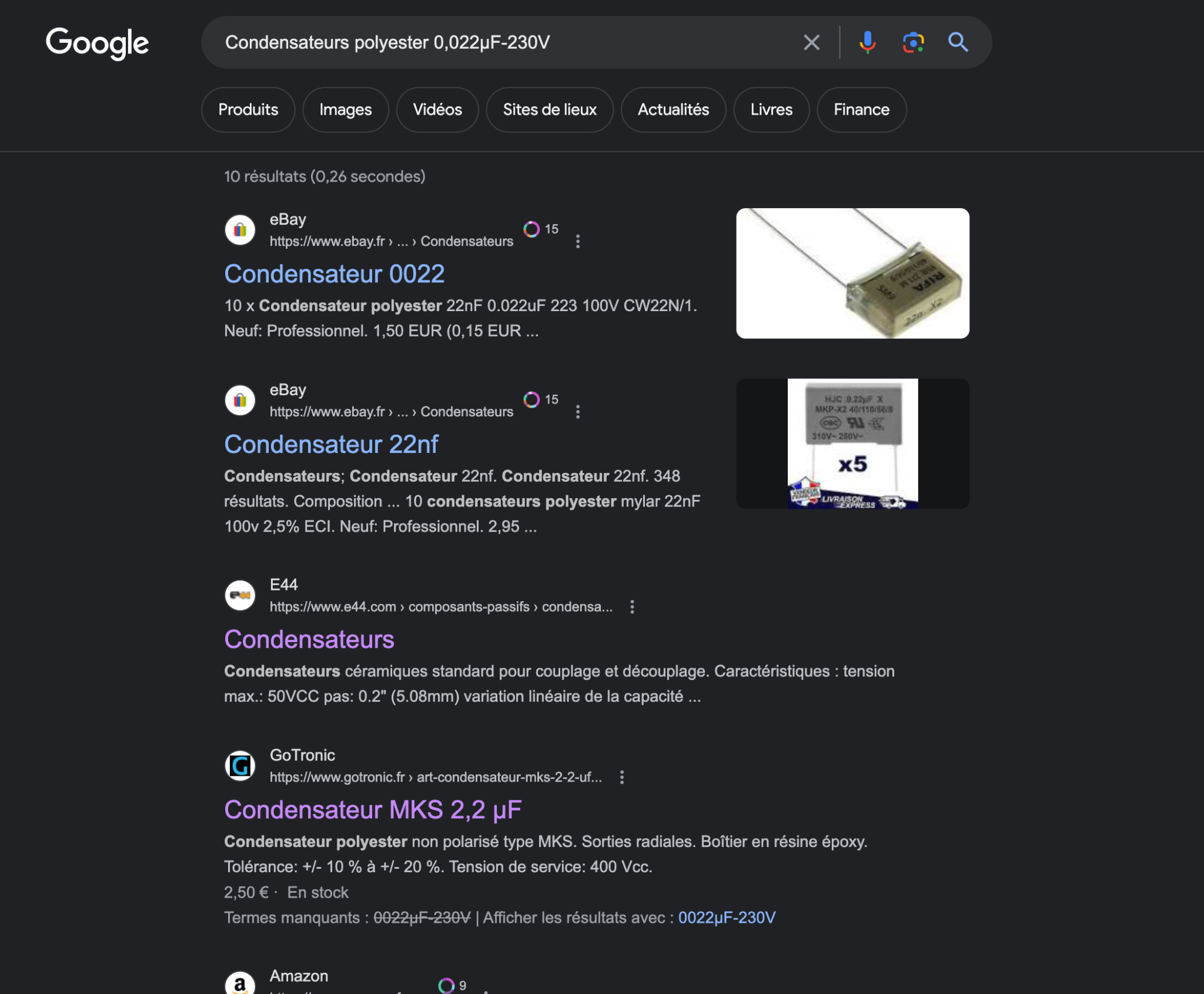

et pas si facile en cherchant sur google

Je pense que ceux là devraient correspondre :
