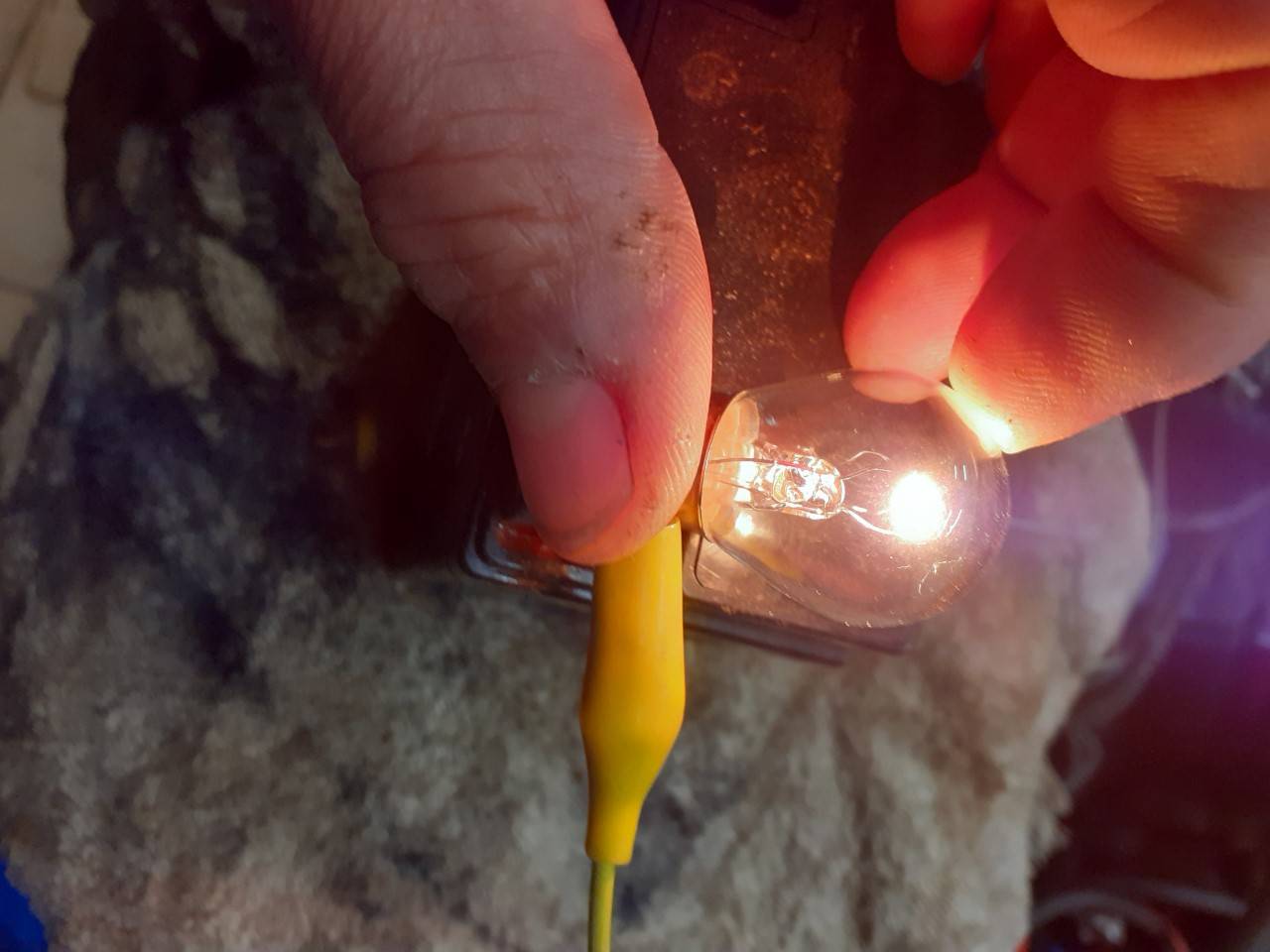

Le fil prolongé
vous accrochez le fil blanc/noir sur une borne de la pile, à l’autre extrémité du fil, débranché du compte-tours, vous accrochez le fil «prolongé», vous mettez le culot en étain sur l’autre borne de la pile et l’extrémité du fil prolongé, dénudé, sur le culot, en «cuivre», de l’ampoule. avec une ampoule témoin et des pinces crocodile c’est plus facile …
le compte-tours fonctionnait avant ? le compte tours est alimenté en 12V, une fuite dans la carte du compte-tours n’est peut être pas impossible.

Merci messieurs !
Précision : le fil rallongé, doit être fixé sur le fil N/B qui arrive au CT, pas sur celui-ci?
Je n'ai pas trouvé de pile en 4.5v mais j'ai une batterie moto et son ampoule en 6 v, je pense que ça ira?
Je m'en occupe demain matin.
Donc, si l'ampoule s'allume, je peux considérer que ce fil N/B auquel j'ai retiré le fil N/B alimenté en permanence et que je vais occulté,
est bien celui qui fait fonctionner le CT ?
En espérant que Toutatis ne soit pas en court jus et que cela fonctionne !
Merci encore.
Kenavo.

sur celui-ci
oui il faut le débrancher du compte-tours.
une fois rebranché sur le compte tours il ne devrait pas être alimenté. ce fil transmet les impulsions électrique de l’allumage dans le sens bobine/compte tours.

Re: Elle ne veut plus demarrer !
Et la lumière fut...
Je vais donc rebrancher ce fil N/B à la bobine ( - ) et il devrait envoyer les infos au compte-tours...
Enfin, c'est l'idée.
Désolé pour les questions débiles, j'ai parfaitement compris le cablage et l'idée bonne puisqu'elle permet de confirmer ce fil.
Mais tellement obsédé par ce souci électrique que j'en oublie de réfléchir !
Plus mes connaissances en électricité auto....
Je reviens vers vous une fois testé...

J'avais fait mon colis pour le réparateur et je me suis dit que j'allais recabler la bobine comme avant la misère !
CàD, le + permanent (N/B ) shunté avec le blanc,+ aprés contact et le dernier N/B inerte sur le - bobine.
ça démarre sans soucis, donc accuspark bon, et le CT fonctionne !
Sauf que...je ne peux plus la couper, neiman à 0, elle tourne toujours, normal il y a un + permanent.
Cela vous donne-t-il des idées à vous grands connaisseurs de la bête ?

il faut absolument trouver d'où vient ce fil avec un +12v permanent, c'est un peu osé comme manip
mais vu que ça fonctionnait comme ça avant le test malheureux...
une possibilité serait qu'il vienne du Neiman lequel serait défectueux.
c’est un sac de nœuds :-)
débranchez le fil vert du compte-tours pour voir si le moteur s’arrête …
