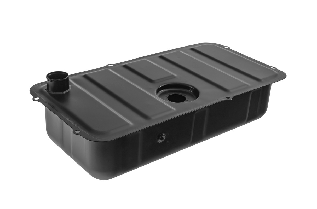

ou se situe l'accés de la jauge sur une midget 1500? dans le coffre sous la moquette et la roue de secours? merci d'avance

JMAU a écrit : 25 juil. 2023, 10:22 Non... non... il faut déposer le réservoir... pour y avoir accès...
Je suppose que sur la Midget 1275CC c'est la même chose?
