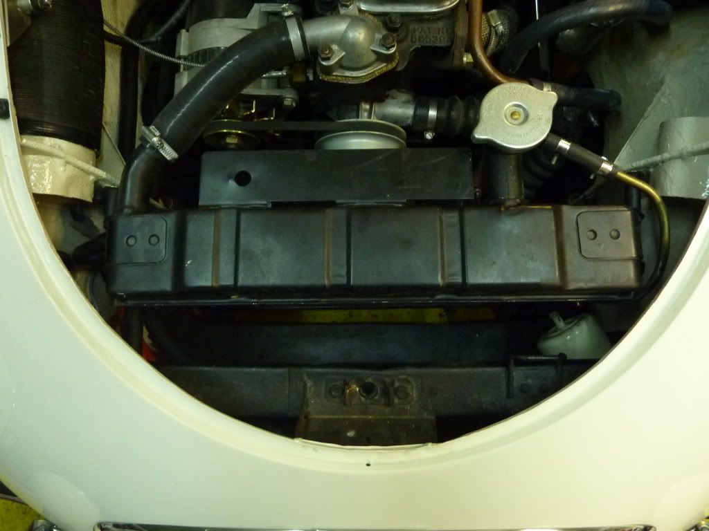

Re: Ventilo
montage revotec
il semble que la position du ventilateur électrique puisse être inversé, c'est à dire être installé à gauche
- minimarj
- Messages : 1303
- Enregistré le : 24 oct. 2007, 15:47
- année : 1972
Re: Ventilo
Merci !dupon a écrit :montage revotec
Quel serait l'intérêt ?

- Messages : 10397
Re: Ventilo
Minimarj, pour répondre à ce que pense dupon, le mien est à gauche, et cela rentre sans problème.
- minimarj
- Messages : 1303
- année : 1972
Re: Ventilo
Finalement, peu importe sa position : gauche ou droite, l'important est qu'il refroidisse.anneauxdin a écrit :Minimarj, pour répondre à ce que pense dupon, le mien est à gauche, et cela rentre sans problème.
- Messages : 10397
Re: Ventilo
Pas forcément, le retour et départ du radiateur étant à gauche, cela m'a semblé logique de le positionner comme cela.
Je pense qu'à droite, cela doit fonctionner aussi, mais mon esprit fait que...
