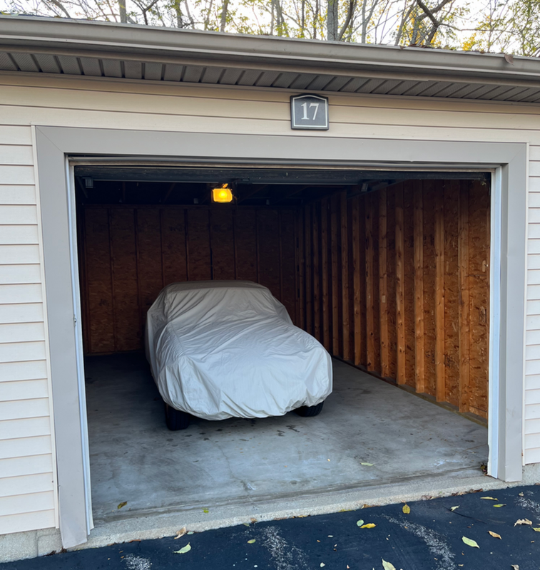

J'ai mis mon auto dans un garage fermé pour l'hiver mais j'ai laissé la batterie branchée (c'était le 1er novembre). Je pars en voyage dans les prochains jours et je reviens le 5 janvier.
Pensez-vous que je puisse laisser la batterie branchée jusqu'à mon retour ? Si je peux éviter d'y aller, ça m'arrangerait (ce n'est pas tout près).
PS : la raison pour laquelle j'ai laissé la batterie branchée est que la boite de vitesse me fait un bruit bizarre, comme si une tige en métal rapait le sol et la marche arrière est pire vu que l'auto ne recule par correctement. Je voulais voir si le problème allait se calmer avec le moteur à froid.

Qu'est-ce que tu appelles "batterie branchée" ?
Que le coupe-circuit n'est pas ouvert ou que tu alimentes la batterie avec un chargeur quelconque ?
Dans le premier cas, si le contact est bien coupé, la radio éteinte et les lumières bien éteintes, l'auto peut rester ainsi très longtemps et démarrer la prochaine fois.
Dans le second si c'est un mainteneur de charge il peut rester branché indéfiniment (c'est même l'intérêt), si c'est un chargeur classique il faut aller le débrancher rapidement avant que ça finisse en incendie.

Pour faire simple, tout est off dans l'auto (je n'ai pas de radio). La batterie est juste connecté à l'auto comme si je voulais la démarrer.Jidé de Grasse a écrit :Qu'est-ce que tu appelles "batterie branchée" ?
Est-ce que je dois absolument la débrancher avant de partir ou est ce que je peux me permettre de laisser l'auto 2 mois, voire 2 mois et demi avec la batterie connectée à l'intérieur ?

1) Puis-je laisser la batterie connectée à l'auto normalement pour une durée de 2 mois et demi environ ? J'habite dans la région de Boston et l'auto dort ds un garage fermée.

vous pouvez, si la batterie est en très bon état, bien chargée, qu’il ne fait pas trop froid dans le garage, qu’il n’y a pas de fuites électriques elle pourrait être encore chargée au bout de deux mois et demi

si vous avez de l’électricité dans le garage vous pouvez installer un petit chargeur qui entretiendra la charge de la batterie, à la demande …

S'il n'y a rien qui tire sur la batterie, genre autoradio ça ne présente pas de problème sur une durée aussi courte que deux mois. Par mesure de précaution tu peux y aller début janvier avec un booster pour l'aider à démarrer.
Il y a pléthore de voitures qui restent deux mois sans rouler, les batteries ne se déchargent pas très vite

@xtrm: il n'y a pas d'auto radio dans l'auto. J'ai bien éteint toutes les lumières en laissant l'auto. Le chauffage est sur off.
@AMMG : je n'habite plus à Montréal mais à Boston. Il y a bien quelques jours en hiver ou il fait entre -1 et -6°C mais rien d'extrême comme à Montréal.
Par mesure de précaution, comme vous le suggérez, je pourrais me prémunir d'un chargeur de batterie portable. Est-ce que ce modèle ferait l'affaire selon vous ?

Il me semble qu'il s'agisse ici d'un booster : c'est fait pour démarrer l'auto en cas de pb de batterie.
Moi même je laisse régulièrement ma voiture 2 mois sans l'utiliser, et je n'ai jamais eu de probleme pour redémarrer.
