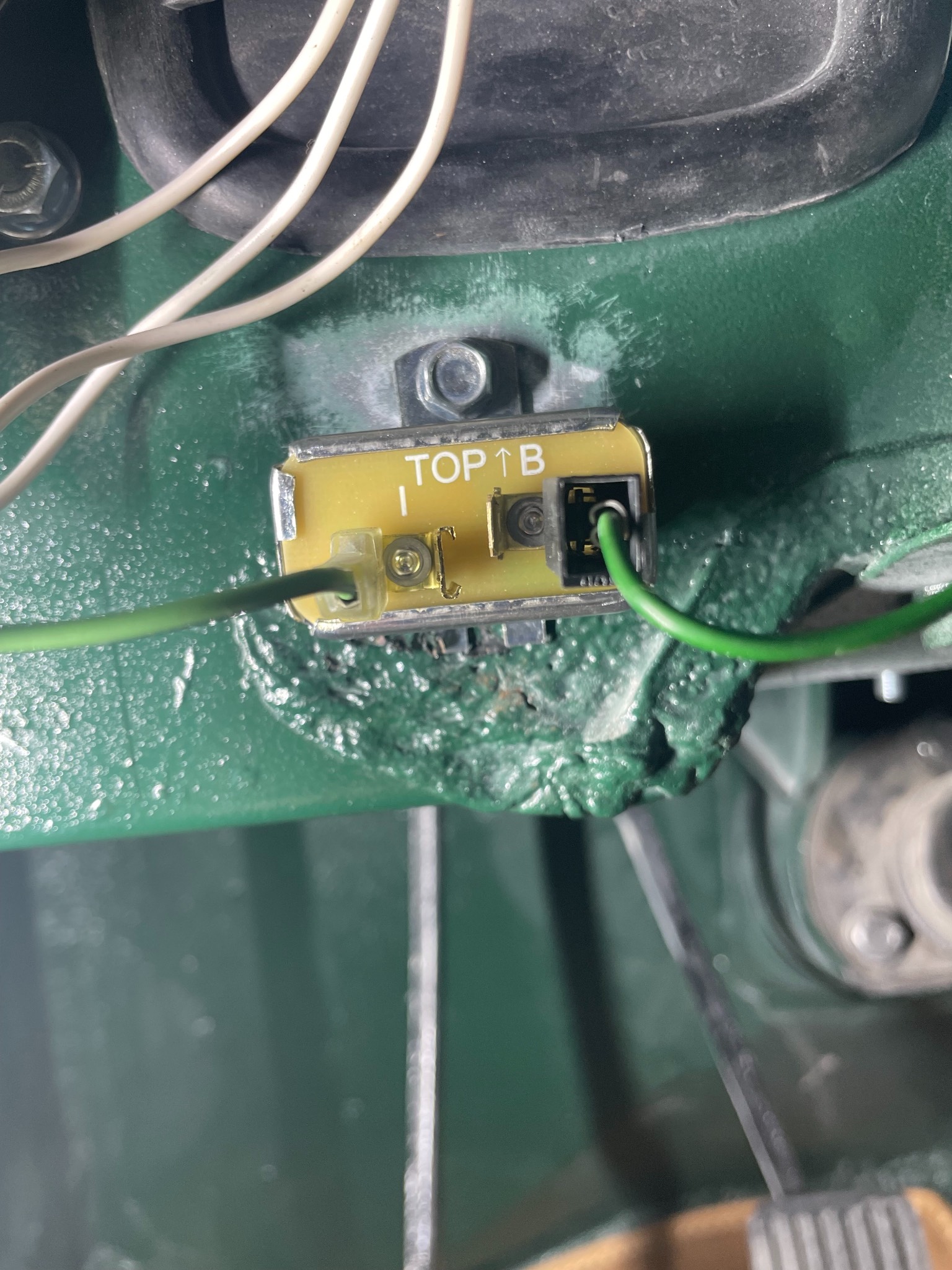

Re: Problème électrique insoluble ?
Si
en admettant que le fil marron/jaune n’alimente pas l’excitation de l’alternateur, vous pouvez également contrôler ça, une alimentation directe exciterait l’alternateur.
l’excitation de l’alternateur consiste à alimenter le champ magnétique de l’alternateur.
vous contrôlez les 12V en entré du voltage stabilizer, fils vert, et les 10V en sortie du voltage stabilizer, fil vert clair
- Philoupop
- Messages : 2200
Stabilisateur de tension tous types:
fil vert foncé sur borne B, vert clair sur borne I.
Important : vérifiez la qualité de la mise à la masse du boîtier.
Stabilisateur electronique (c'est en fait un regulateur 10V): l'inversion des fils est destructrice.

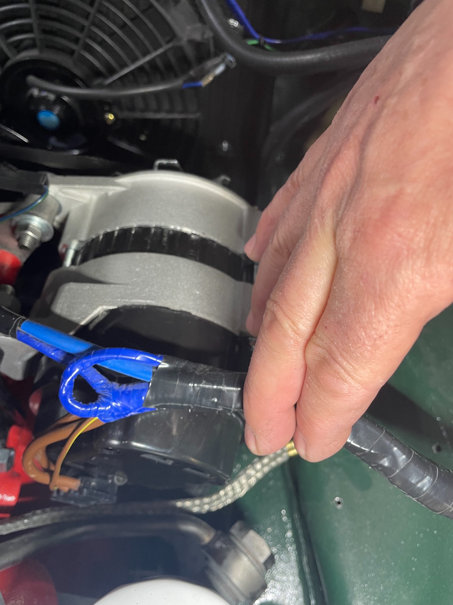

- Messages : 2101
- Type : Midget
Oui Saby j'ai testé avec un ohms-mètre, moteur en marche ou éteint j'ai la même réponse 12V et quelques à la batterie.
AMMG demain je vais tester si ce fil marron/jaune va bien au voyant ignition direct de l'alternateur.
Que peut on dire de votre situation?
Votre circuit d' excitation est bien alimenté, la lampe IGN s' allume, elle est donc parcourue par un courant contact mis, elle devrait s' éteindre si:
Le switch de démarrage se coupe en position "démarré, moteur tournant" et si l' alternateur débite pour annuler la différence de potentiel
entre batterie et alternateur.
Revenons aux basiques.
La qualité de la masse moteur-caisse?, facile à controler si votre alernateur débite > 13V et seulement 12V aux batteries ou encore ZERO ohm
entre le plus alternateur et plus batterie
Coupure par switch ign effective?, mais n' empecherait pas de charger.
Reste la diode de surge "DZ2" qui peut etre en court-circuit ( voir schéma de principe joint ) et shunte les inducteurs ( rotor 3 poles ) mais par 3 fois?
Je ne m'amuserais pas très longtemps à exciter l' alternateur en direct sans régulation d' une part et sachant que ce circuit fonctionne.
Ou encore une charge en court circuit coté voiture, mais les diodes du redresseur vont avoir chaud et l' alternateur aussi.

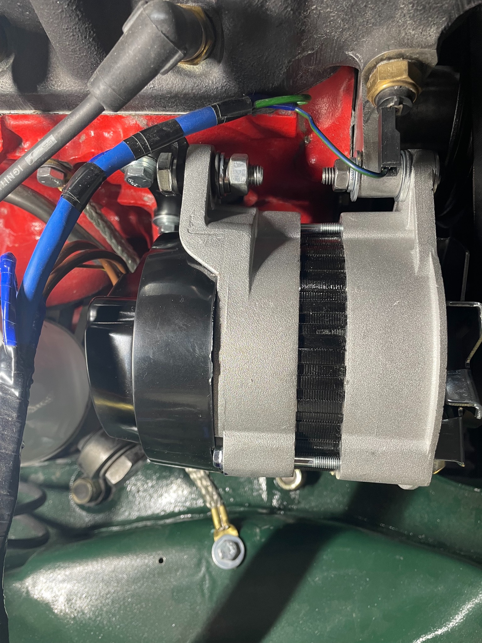

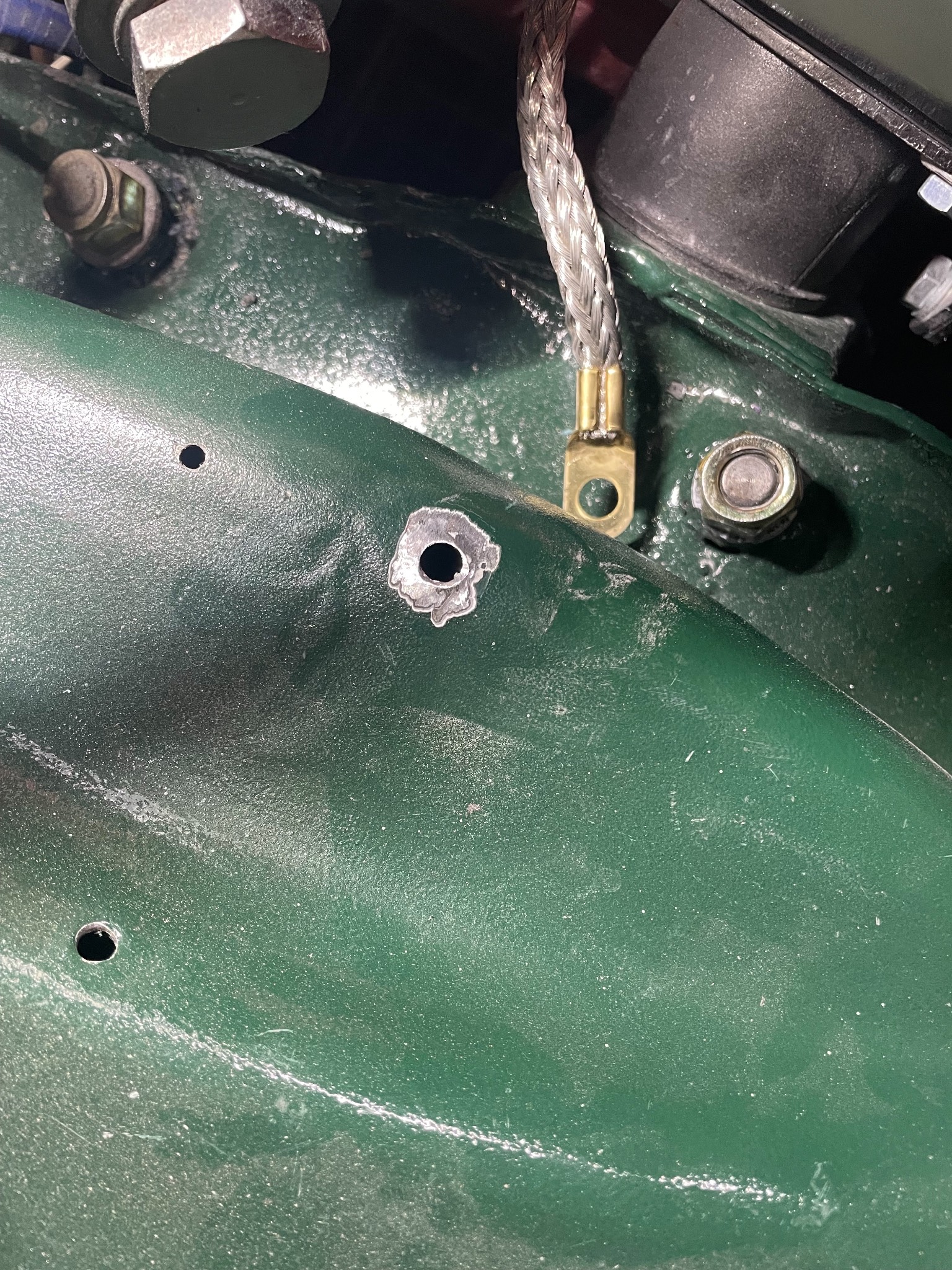

Ouh là là ! Toutes ces réponses sont super, mais paraissent bien compliquées pour moi. Je vais essayer de contrôler ma masse moteur/caisse (je pense qu'elle est bonne, mais on ne sais jamais). Mais comment vérifier que l'alternateur débite bien plus de 13 V en sortie a part sur la batterie ?
Philoupop est apparament bien branché, et pour la masse j'ai bien gratté la peinture.

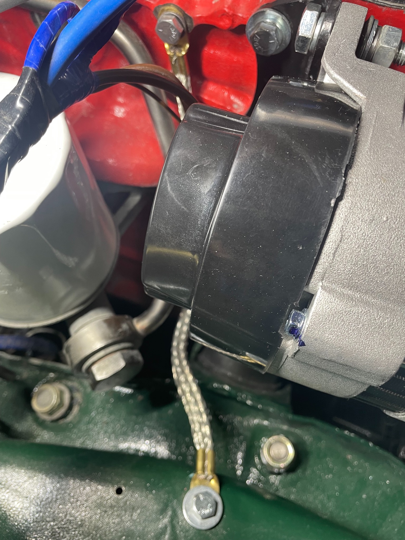

Attention,
la douille du voyant Ignition ne doit pas être reliée à la masse de la voiture comme pour les autres voyants, mais au +12V après contact !
Très simple, directement entre la sortie des 2 fils marrons sur l' alternateur ou au solénoide et la masse coté logement moteur,
voir masse méca. alternateur.
Si la lampe était reliéè à la masse, elle provoquerait un vrai court-circuit du à sa faible résistance puisque normalement installée en série avec les inducteurs....,au moment du "switch ON ", sans s' allumer.
Ce n' est pas le cas ici. Elle s' allume, donc le circuit inducteur assure une continuité.
Elle ne s' éteint pas.

Bon suite à un après midi à me prendre la tête, je suis pas plus avancé. Je vous explique ce que j'ai fait :
Tout d'abord j'ai vérifié les branchements du voltage stabiliser le vert est bien sur le B, et le vert clair sur le I, la masse a été grattée (donc bonne je pense).

Pour continuer j'ai vérifié la masse moteur (tresse), et je pense qu'elle est bonne aussi. (voir photo).
il s’allume
le voyant, au départ, s’allume parce que alimenté en 12V depuis le contacteur à clé (fil blanc) le même voyant est également alimenté par le petit fil marron/jaune, à l’arrêt il n’y a pas de voltage dans le fil marron/jaune, lorsque l’alternateur débite il y a du 12V dans ce fil, le 12V remonte jusque au voyant, les deux 12V s’annule et le voyant s’éteint.
si lorsque le moteur tourne il n’y a pas de 12V dans la cosse du fil marron /jaune c’est que l’alternateur ne débite pas.
il est probable que cet alternateur, neuf, ne charge pas …
pour le voltage stabilizer, il faut vérifier que il y a du 10V à sa sortie.

je sais pas si c'était là), et il y a 0,05V.
A la précision près de l' appareil, 0,05V ce n' est pas normal.
En règle générale pour améliorer la qualité du contact de la masse, on insère des rondelles éventail qui mordent un peu le métal.
La tresse est d' origine? Elle semble bien mince.

Merci de nous donner des photos de l'alternateur, de ses broches, du connecteur avec les fils.
- Messages : 196
- Enregistré le : 05 mars 2021, 09:23
- année : 1979
La tresse ma foi je l'ai achetée chez Datch, elle ne me parait pas si petite que çà. En tout cas j'avais meuler tous les points de contacts il me semble pour la masse, je revérifierai demain par acquis de conscience. Une chose est sure la plaque de devant moteur a était changé et elle est en aluminium, donc le contact de masse doit se faire obligatoirement par le moteur. Dans l'attente de ma vérification demain, voici des photos de l'alternateur.
