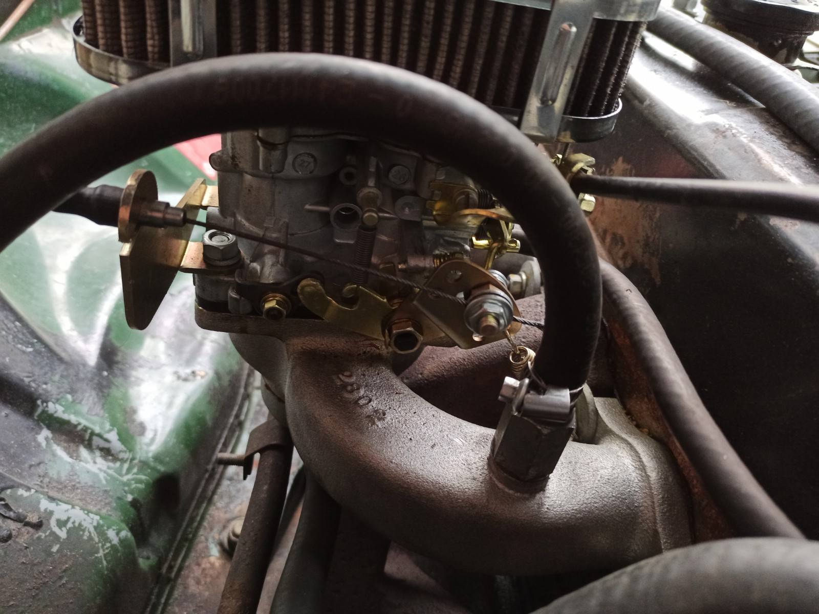

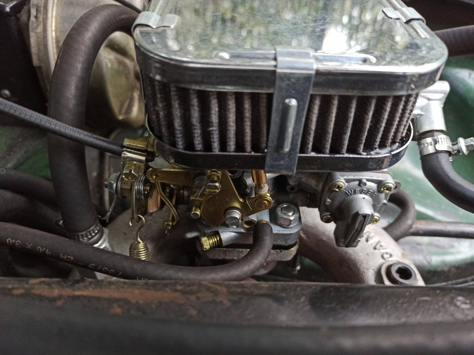

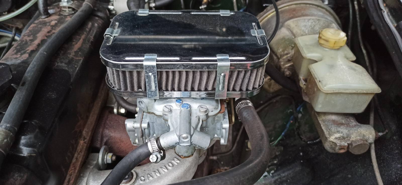

Bon bon bon. Le problème ne vient pas du condensateur, puisqu'il n'y en a pas. J'étais persuadé que l'allumage n'était pas électronique, j'apprends de mes erreurs. Je pense donc qu'on peut éliminer la piste de l'allumage.
En principe le démarreur entraine le moteur qui lui entraine l'alternateur...., mais bon.
Oui, excusez-moi pour la confusion. Après tout, l'alternateur n'est qu'un moteur monté à l'envers. Mais mettons les bons mots sur les bonnes pièces.
Pour ce qui est du carburateur, je vous mets quelques photos en pièce jointe. D'après mes recherches, ça semble être un "Kit carburateur Weber 32/36 DGV pour MGB 1800 (1962-1980)", tout neuf. Ça me paraît bizarre que la panne puisse venir de cette pièce assez récente, elle m'a l'air en bon état. Vous me direz que je ne peux pas voir à l'intérieur, certes.
Si vous avez eu d'autres idées d'origine de panne entre temps, je suis preneur.
Merci pour votre aide

Re: MGB ne veut pas démarrer
la piste de l’allumage
il y a des systèmes d’allumage électronique qui tombe aussi en panne. habituellement c’est irrémédiable, mais allez savoir.

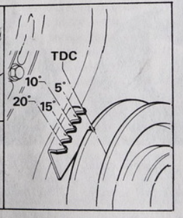

Je me suis alors lancé dans le réglage d'avance de phase pour l'allumage. Je sais que ce n'est pas une solution parfaite, mais ça devrait suffire pour pouvoir démarrer le moteur. J'ai suivi cette vidéo pour faire le réglage :
À 10min 09s il dit d'attacher le deuxième fil du circuit à l'écrou du rupteur mobile. Quelle serait l'équivalent pour un allumage électronique ? Ensuite, je n'arrive pas à trouver la référence de l'allumeur. Est-ce qu'il y a un callage de l'allumeur "normal" ? C'est pour vérifier si j'en suis très écarté.
Merci bien
Merci bien

La bougie du premier cylindre calée sur le bloc à la masse, contact mis vous tournez doucement le moteur à la main sens normal.
Au "clac" de l étincelle stoppez tout et vérifiez la position à -10° du repère par rapport au peigne du carter de distribution.
