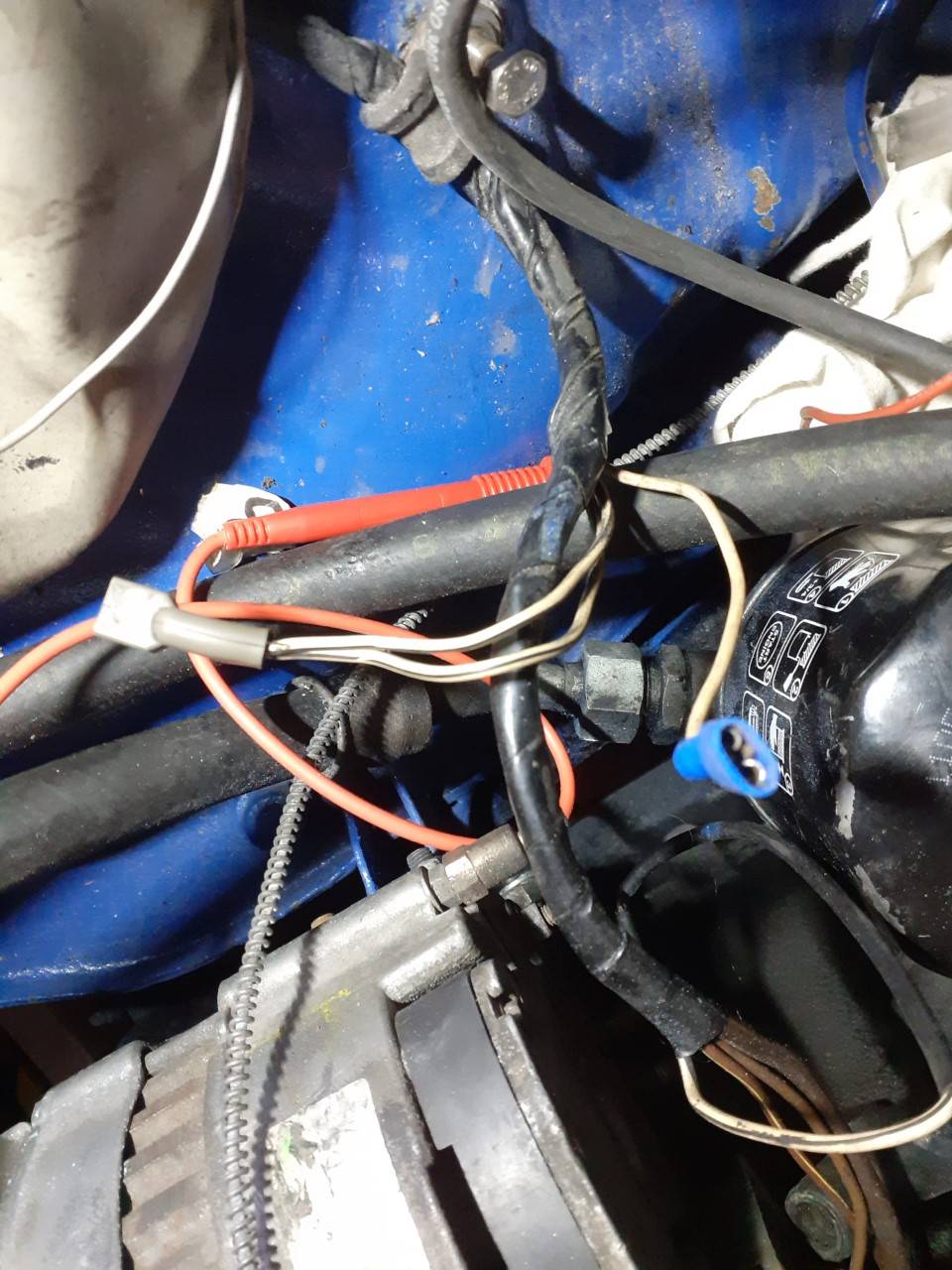

suite auremontage de mon moteur et au comment faire pour que le compte-tours fasse son job, je cherchais où il avait été branché avant, il fonctionnait, le moteur tournant, j'ai pris ma lampe témoin, le - sur la masse et j'ai touché une cosse, marquée - de la bobine et là le moteur a calé et n'a jamais voulu repartir !
L'essence arrive,j'entends la pompe, c'est un allumage electronique, marque inconnue, mais surprise, les 4 cosses de la bobine donne du + !
C'est poutant comme ça qu'elle fonctionnait avant cet arret intempestif...
J'ai regardé sur l'autre MGB et c'est idem !
Et elle fonctionne...
Comment l'allumage peut-il fonctionné avec 2 cosses au + ?
Un allumage electronique peut-il " foiré "?
J'ai interchangé les bobines, la tete d'allumeur, les faisceaux....
Le moteur se lance, mais ne part pas .
Pas d'étincelles au fil de l'allumeur et aux bougies....
Je ne sais plus où chercher...
Merci de votre aide.

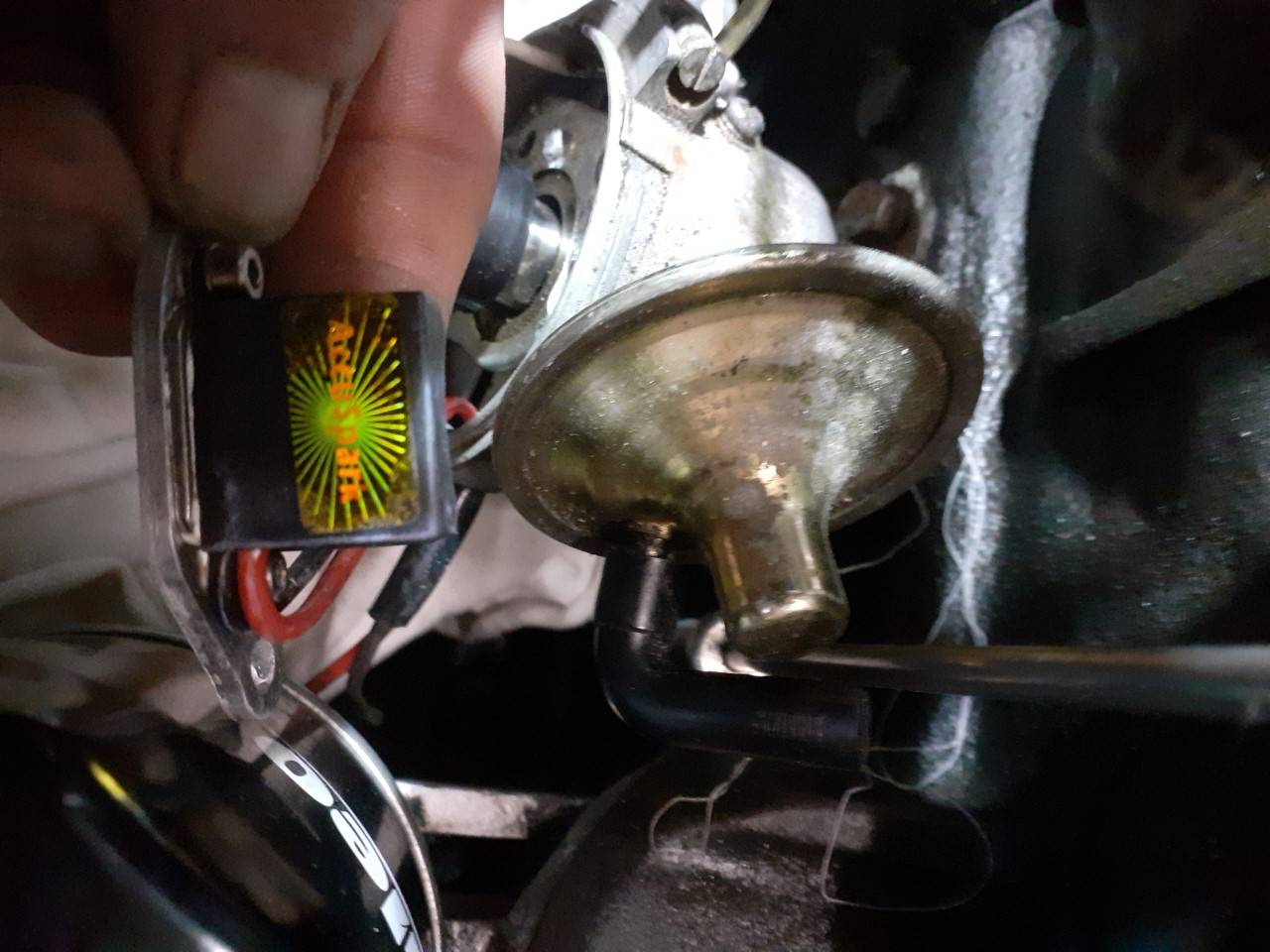

[attachment=0Il s'agit d'un accuspark.
La bobine donne 3 ohms.

Saby, tu me parles de l'allumeur complet, genre 123 ignition, on parle de tout l'allumeur( env.350€ ! ) ou de ta PJ, c'est à dire le module du dessus comme ton lien, càd env.50€ !?
Re: Elle ne veut plus demarrer !
l’allumeur
il existe au moins deux solutions, l’allumeur complet, genre 123, décliné en au moins deux variantes et puis la solution qui consiste a installer dans l’allumeur, un Lucas 45D4 sans doutes, un allumage électronique, plusieurs solutions, les capteurs à effet de Hall avec module intégré et il en existe plusieurs ou bien les capteurs optiques à module séparé. l’avantage du module séparé est qu’il est plus volumineux et mieux refroidi. c’est une question de choix …
l’allumeur 123 a des courbes d’avance à l’allumage enregistré, le Lucas un système d’avance à l’allumage centrifuge qu’il est possible d’adapter à moindre coût
sinon l’accuspark a plutôt bonne réputation …

Si la valeur de résistance ne tombe pas à 0, c'est que l'allumage électronique est bien HS
je plussoie au sujet de l'Accuspark, j'en ai monté sur mon ex-BMW 318 et sur mon ex-BGT, ça fonctionne très bien pour pas cher (à condition d'être en négatif à la masse, sinon le prix enfle).
J'ai aussi monté un 123 sur la MGA depuis 2010 sans souci non plus.
Si l'allumeur est en bon état, sans jeu excessif, l'accuspark est la solution.
Dans le cas contraire le 123 permet d'avoir une solution plug and play.

Bonsoir,Manara22 a écrit : 09 mai 2023, 21:50 Merci à tous pour vos analyses et votre aide !
En résumé, je vais revoir l'ensemble de l'allumage en commandant un accuspark, un doigt d'allumeur, des câbles neufs, une bobine, une tête d'allumeur, des bougies et si ça ne marche pas...je changerai l'allumeur complet pour un 123 ignition !
Je pense avoir les pièces en fin de semaine et je vous ferais un retour.
Encore merci !
Une fois changé le module d’allumage électronique, le doigt, les câbles, la bobine la tête et les bougies et que ça ne fonctionne pas, il me paraît inutile de changer l’allumeur contre un 123 ignition. Mieux vaut chercher la panne ailleurs….;-)

Le souci, c'est qu'elle tournait impeccable, j'ai pris ma lampe témoin et j'ai posé la recherche d'un + sur la bobine et là...elle s'est arretée et n'a plus voulu démarrer !
Voilà la cause du probléme...., y a plus k'a changer l' accuspark qui y est pour rien sauf à subir et imposer son défaut.
Un schéma simplifié d' 1 75 pour ne pas vous retromper?

Soyons clairs !
Une fois tout brancher, il me reste :
1 fil blanc alim bobine?( cosse rouge sur ma photo )
1 fil blanc et 1 blanc/noir sur la même cosse, est-ce celui qui vient de mon CT (le blanc/noir ) et où dois-je le brancher, je n'ai plus de cosse disponible !
Saby tu dis un blanc/noir qui va de l'allumeur à la bobine, mais je le branche où?
Désolé d'etre aussi " lourd " mais j'aimerai essayer de ne pas cramer mon installation !
Soyons clairs
attendez :-), il n’y a que vous qui pouvez savoir ce qu’il y a au bout de ces fils, j’habite à 1000 kilomètres de chez vous …
vous mettez le contact et vous regardez si il y a du 12V au bout du fil blanc, vous coupez le contact il ne doit pas y avoir de courant dans ce fil. d’origine ce fil alimente le plus (+) de la bobine.
si vous installez un Accuspark le fil blanc/noir entre l’allumeur et la bobine ne sert plus à rien. à partir de là il faudra utiliser le schéma de branchement de l’accuspark. vous pouvez, sans doutes brancher le fil blanc/noir relié au compte tours
le fil noir du schéma est certainement celui de l’accuspark. le rouge aussi. le «existing 12V» c’est le fil blanc
Alors sur la photo, la cosse elle est bleue, si, si, je t'assureManara22 a écrit : 10 mai 2023, 19:02 Une fois tout brancher, il me reste :
Sinon, ce serait bien de faire une photo de la bobine avec les fils que tu as déjà branchés, parce que vu que tu n'as branché ni l'alimentation +12V, ni la coupure qui vient du distributeur (blanc/noir) je me demande ce qui prend toute la place
