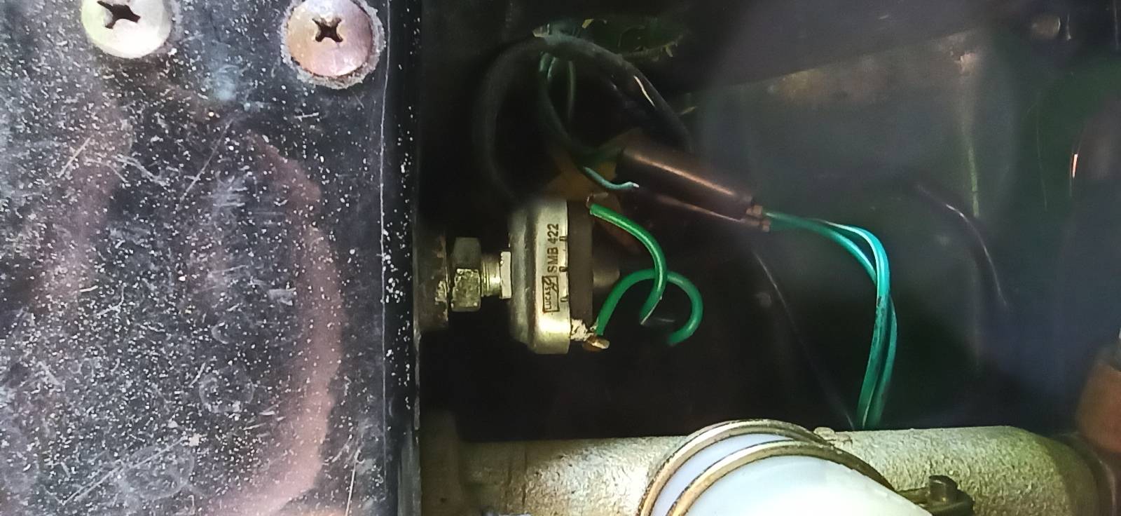

nouveau jour, nouveau problème. Pour faire court, les feux stop de ma MGB ne s'allument pas quand la pédale de frein est enfoncée... J'ai fait quelques recherches, et il semblerait que le problème vienne du contacteur monté au niveau du maître-cylindre (en photos). Comment résoudre ce problème ? Est-ce que je peux court-circuiter ce contacteur pour vérifier si les feux stop fonctionnent ? Y a-t-il des fusibles à vérifier avant tout ?

oui. Celui d'où sortent les fils verts... mais si les clignotants et le reste fonctionnent...Y a-t-il des fusibles à vérifier avant tout ?
Oui.je peux court-circuiter
Tu peux aussi tester le contacteur à l'ohmètre en appuyant sur la pédale...
Tu peux aussi essayer de le repositionner. (rapprocher de la pédale)
et l'ouvrir (contacts oxydés?)...
selon résultats...

J'ai essayé de court-circuiter le contacteur, sans succès. En revanche, l'interrupteur se ferme bien quand on appuie sur la pédale (que sur les premiers appuis, tant qu'on peut l'enfoncer). Ça doit peut-être venir des soudures.
D'ailleurs, il tourne librement, donc il se peut que la position ne soit pas la bonne.
Pour le démonter, il suffit de le dévisser (avec les câbles qui s'enroulent) ?

- Serrer le contre-écrou .il tourne librement, donc il se peut que la position ne soit pas la bonne.
Il y a bien du 12 volts sur un des fils verts?J'ai essayé de court-circuiter le contacteur, sans succès.
si oui, défaut de masse ou fil aval coupé.
Si non, fil amont (12V) coupé ...?

saby, je cherche à démonter le contacteur, car il n'y a peut-être plus de bon contact entre le contacteur et les fils (un peu tordus). Je vais essayer de couper les anciens fils pour remettre du métal "frais" en contact.
JMAU, il y a bien du 12v. Des 2 cotés d'ailleurs quand on appuie sur la pédale, ce qui confirme le fait que le contacteur fonctionne. En revanche, ça va être une chasse au trésor pour trouver la coupure s'il y en a une

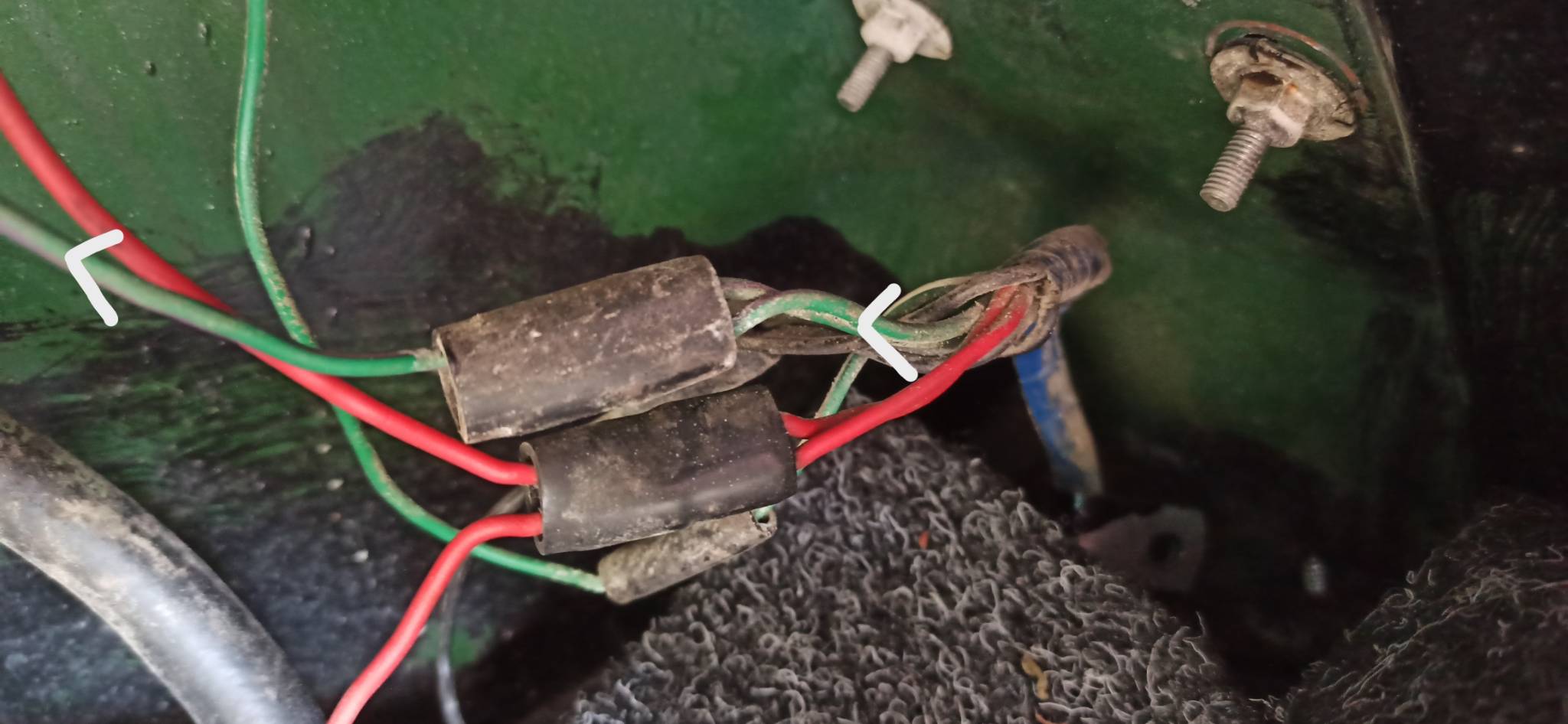

Re: Feux stop en panne
le trouver
si vous avez du courant dans les fils au départ du contacteur il faut examiner si vous avez du courant dans les fils à l’arrière de la voiture. à l’angle de la cloison pare feu et de là contre aile droite il y a les connections entre le faisceau principal et le faisceau arrière. les fils des feux stop, vert/mauve, sont aussi connecté là …
- Messages : 16414
Le "bullet connector" est souvent fautif...il y a les connections entre le faisceau principal et le faisceau arrière.

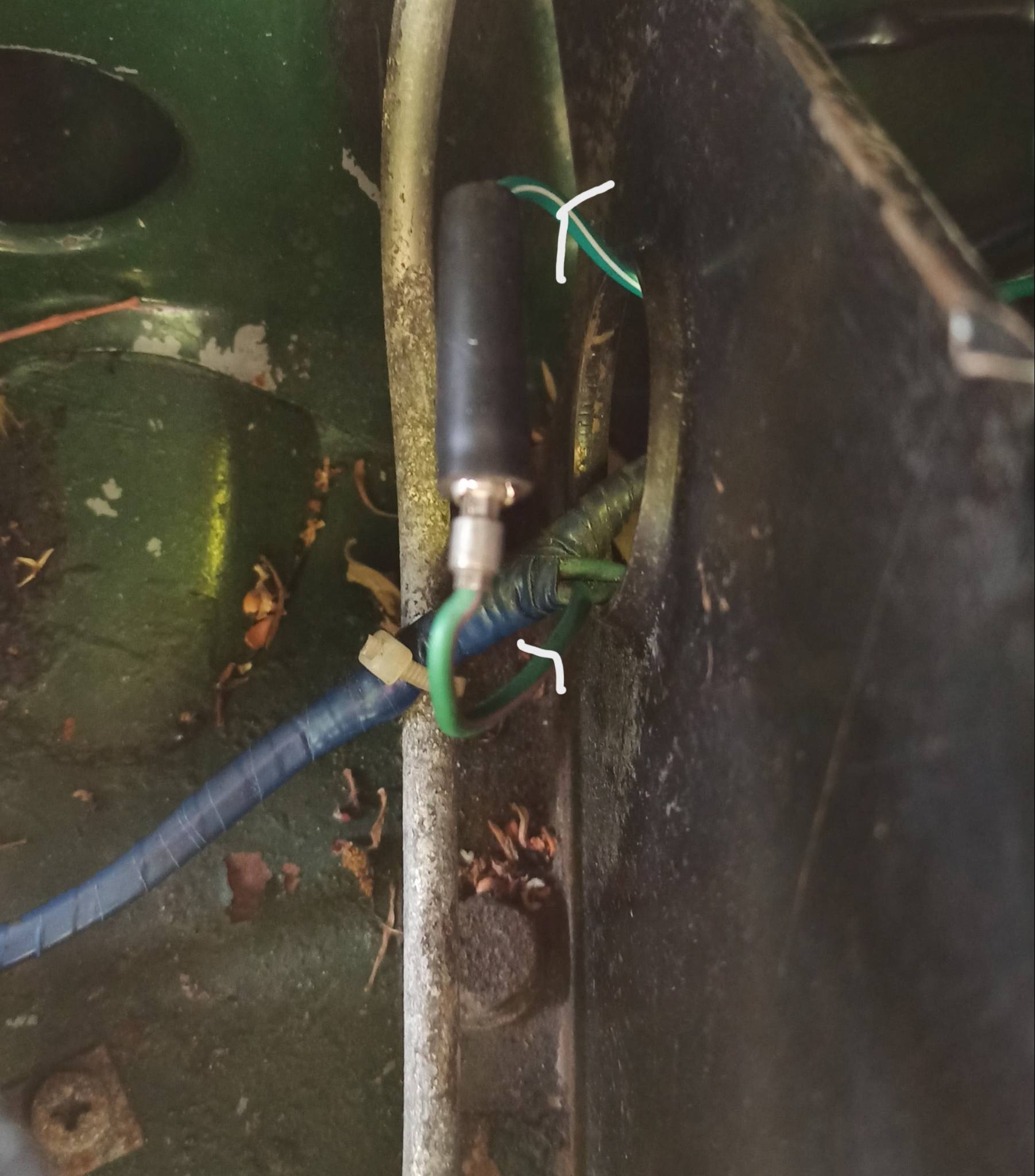

Bon, ça doit faire 1 heure que je cherche un problème de connexion, cette panne me donne mal à la tête. J'ai bien du courant au départ dans les fils. Mais à l'arrière de la voiture, rien. J'ai testé au niveau des "bullet connetor" mais rien, nada. Je ne vois pas non plus à quoi sert le bullet connector à l'arrière, deux fils arrivent pour en alimenter qu'un finalement, et seulement sur le côté droit. Mais ce n'est pas pour ça que les feux ne fonctionnent pas.
Donc, juste après le contacteur, j'ai bien 12 V ici: Ce câble part ensuite dans une gaine bleue.
Cette gaine, je la retrouve dans le coffre, et à ce niveau, plus rien : Pourtant, il n'y pas d'autres connexions entre ces deux points, tous les fils restent bien dans cette gaine bleue. Je n'ai pas tellement envie de l'ouvrir pour l'inspecter tout le long, d'autant plus qu'elle se mélange ensuite à une plus grosse gaine.

J'ai d'abord alimenté les ampoules depuis les fusibles avec un câble annexe comme conseillé. Tout s'allumait correctement. Donc la coupure devait être située entre les 2. Je suis passé sous la voiture pour voir s'il n'y avait pas de câble coupé, mais heureusement rien de ce côté-là. En revanche, ça m'a permis de voir où remontait le câble au niveau du capot. Bingo, près des fusibles, il y a un amas de connexion de câble de toute sorte, et le vert pourpre était déconnecté. Je l'ai remis dans le caoutchouc, je l'ai bien serré et tout fonctionne maintenant. À voir si ça tient dans le temps !
comme je vous l’ai dit, précédemment, il s’agit de la liaison entre le faisceau principal et le faisceau arrière. la position du contacteur est réglable, c’est à vous de la régler :-)
il existe des produits, en bombe, pour décrasser les connexions électriques, un petit coup dans chaque raccord cela ne fait pas de mal.

Vous aviez raison saby. J'ai juste pris du temps à identifier chaque partie du circuit. Je vais voir aussi pour me procurer ce produit. Il me semble justement que du WD40 fait l'affaire.
Je vais voir pour le réglage du contacteur, ça peut être problématique en effet.
Oui, j'ai bien vu l'intérieur. D'ailleurs, ce tube métallique n'était pas replié donc le câble sortait facilement de la connexion. Il a suffi d'un petit coup de pince et tout s'est remis en place.Il y a un tube métallique dedans...

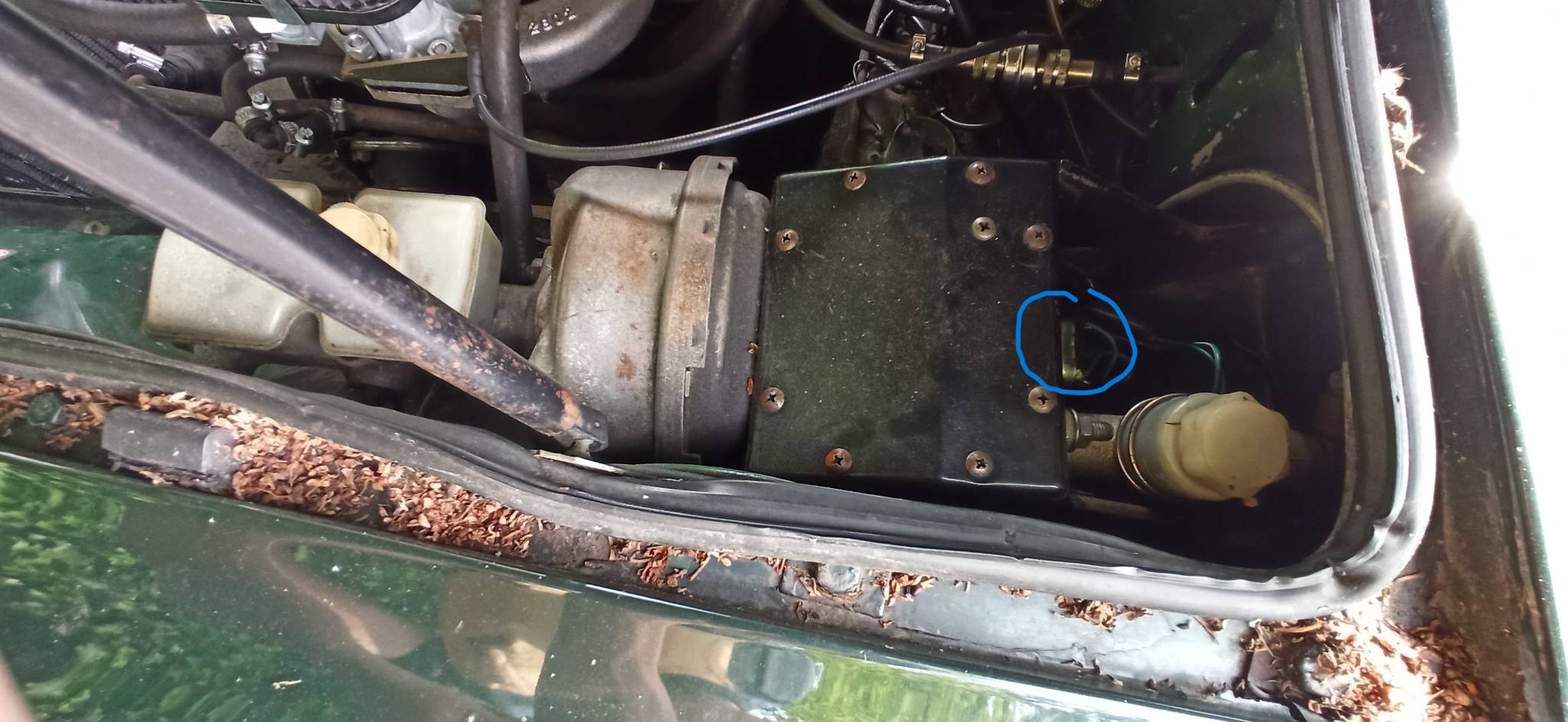

C'est un grosse bêtise de ma part : sur ton système avec servomoteur de frein en ligne, le contacteur, placé alors derrière la pédale, vient bien sûr en contact avec la "partie basse" de la pédale;Là où il est (mal) placé, le contacteur se ferme en fin de course de la pédale... avant, il risque de brider la pédale...
Il n'y a pas de partie haute (schéma B) comme sur la plupart des MGB (schéma A) et le contacteur doit se fermer dès que la pédale s'enfonce... (le régler pour...).
