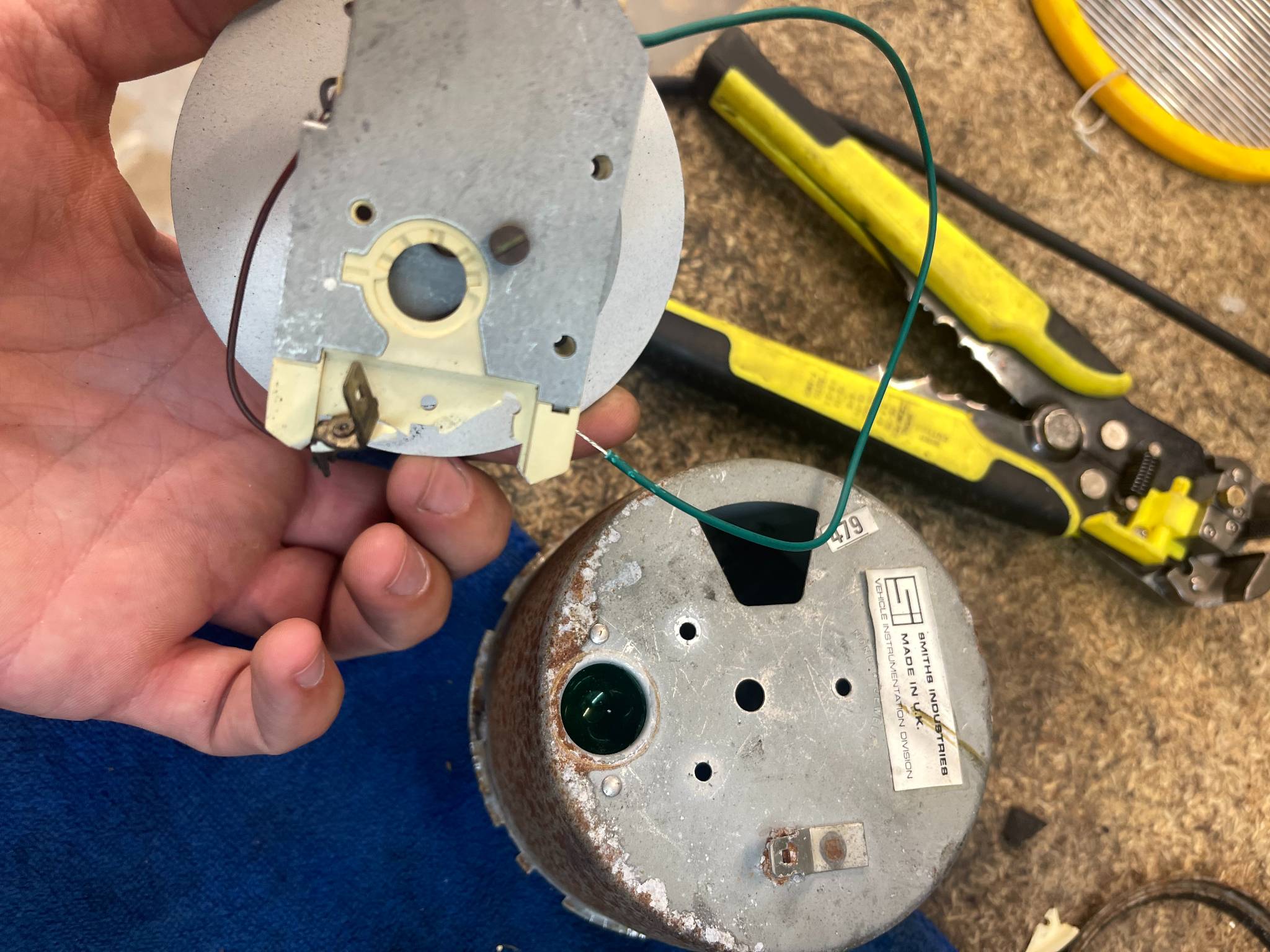

Encore un petit truc sur ma B mk 4
Hier en roulant paffff l'aiguille du compte tour a zero
en regardant tout a l'heure c'est le plastique blanc avec les deux petites cosses celle male et celle avec les deux fils vert dessus
j'ai regardé sur le forum pour faire des test mais comme il fonctionne normalement depuis 2 semaines que la en regardant il y a les cosses cassées je me dit le mieux reste de démonter
y a t'il une astuce pour le démonter car a premiere vu il y a deux vis qui le tiennent en place mais pas la place de caler un tournevis par la
des idées ?

- Messages : 21518
Re: Compte tours HS
des idées
si vous voulez démonter le compte-tours il faudra le sortir du tableau de bord puis dessertir le chrome ,bézel,
pour pouvoir sortir le mécanisme.

- TheoG
- Messages : 93
- Enregistré le : 05 mai 2023, 21:21
- année : 1980
Re: Compte tours HS
olaaaa mais ca a l'air hyper facile
parfait merci je vous tiens au courant

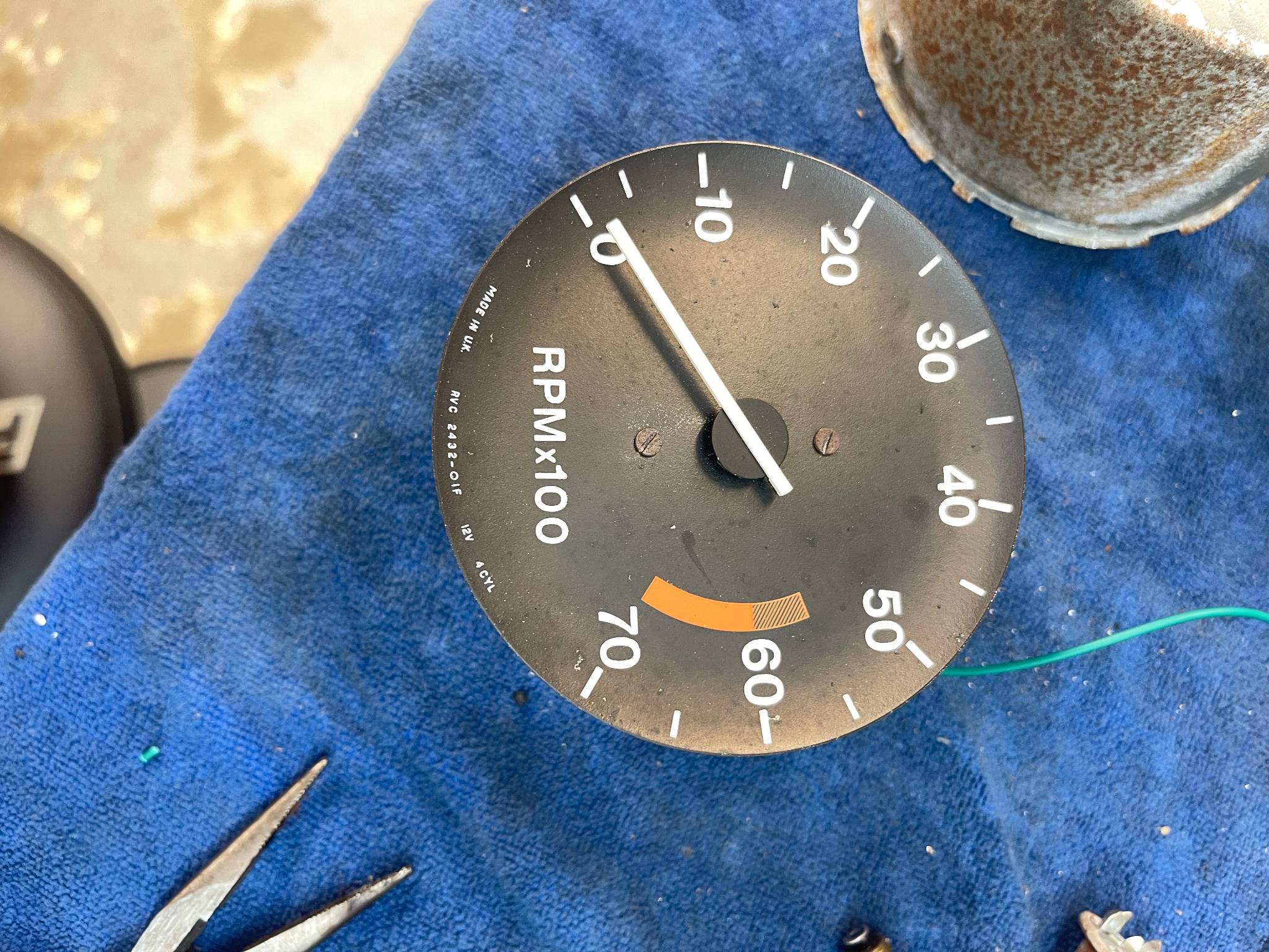

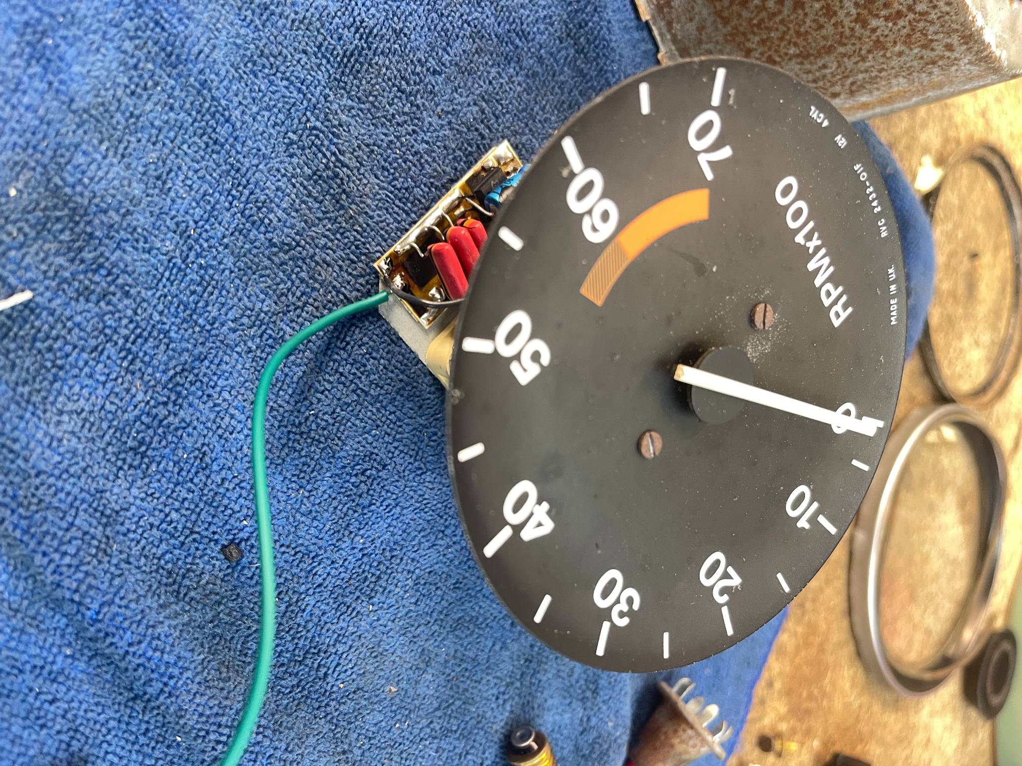

- TheoG
- Messages : 93
- année : 1980
Re: Compte tours HS
Apres démontage hier soir
un peu de soudure et des nouvelles causses
Je trouve le compteur tour un peu mou , y a t'il un calibrage a faire ?

AMMG
- Messages : 2101
- Type : Midget
Re: Compte tours HS
Personne pour une idée de calibrage ?
Depuis une source 12V -, vous alimentez votre tachymètre
Avec un transformateur 220V/12V, une ou deux diodes 1N4004 par ex. et 2 résistances en diviseur de tension ( 12V/3 = 4Volts ) vous attaquez l' entrée de comptage.
En mono alternance l' ondulation obtenue de 50hz déviera le CT à 1500rpm et à 3000rpm en double alternance.
Schéma :
Vous devez trouver un potar de réglage pour étalonner.
Ensuite, si nécessaire, vous devrez trouver le schéma de la PCB pour dépanner correctement.
Schéma :
