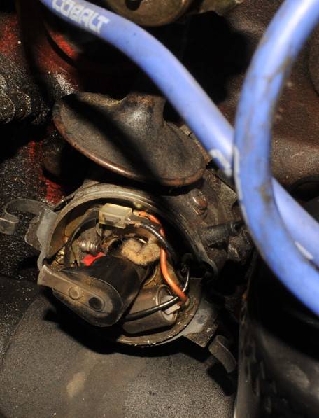

Je commence l'exploration.
J'ai repairé les fils 1 2 3 et 4 de la tête de Delco.
J'ai désserré la bride à la base.
J'ai retiré la cosse qui va à l'alternateur.
Elle est tres grasse. Donc dégraissage, resserrage de la bride et essai pour voir si le dégraissage a une incidence sur le bruit....
Je vous tiens au courant.

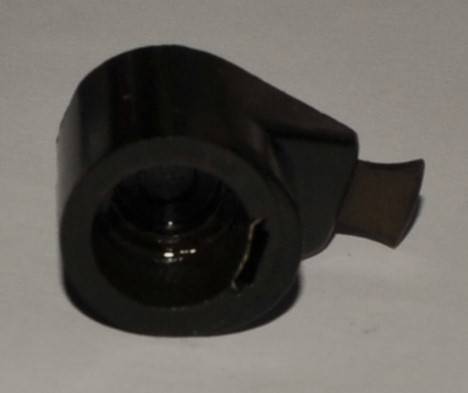

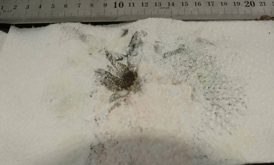

Comme demandé par JMAU, voici des photos de chaque étape :
Delco avant démontage : Desserrage de la bride d'embase à peroximité du bloc : Déclipsage de la tête de Delco : Intérieur de la tête de delco :
Il y a pas mal de poussières métalliques et des traces d'usure des contacts assez marquées : Quantité de poussière après nettoyage de l'intérieur de la tête de Delco : Mécanisme et doigt distributeur de courant du Delco:
Le doigt n'a pas de jeu longitudinal mais un peu de jeu axial (1 mm de battement -> trait rouge en bout du doigt)
Quand je le secoue dans cette direction, bruit métallique peut-être similaire à celui apparaissant en fonctionnement : Dites moi ce que vous en pensez, et qu'elle pourrait être la prochaine étape.
Merci.

Re: Bruit métallique dans le Delco
il ne s’agit pas d’un allumage électronique, mais rupteurs et condensateur, à voir là quantité de limailles, il faudrait entièrement démonter l’allumeur pour voir ce qu’il en est …
après avoir desserré le collier vous ne pouvez pas sortir l’allumeur parce que le collier à fait un sillon dans l’embase de l’allumeur, il faut que vous enleviez le boulon et avec un gros tournevis écarter le collier. au remontage il faudra faire un calage de l’allumeur …

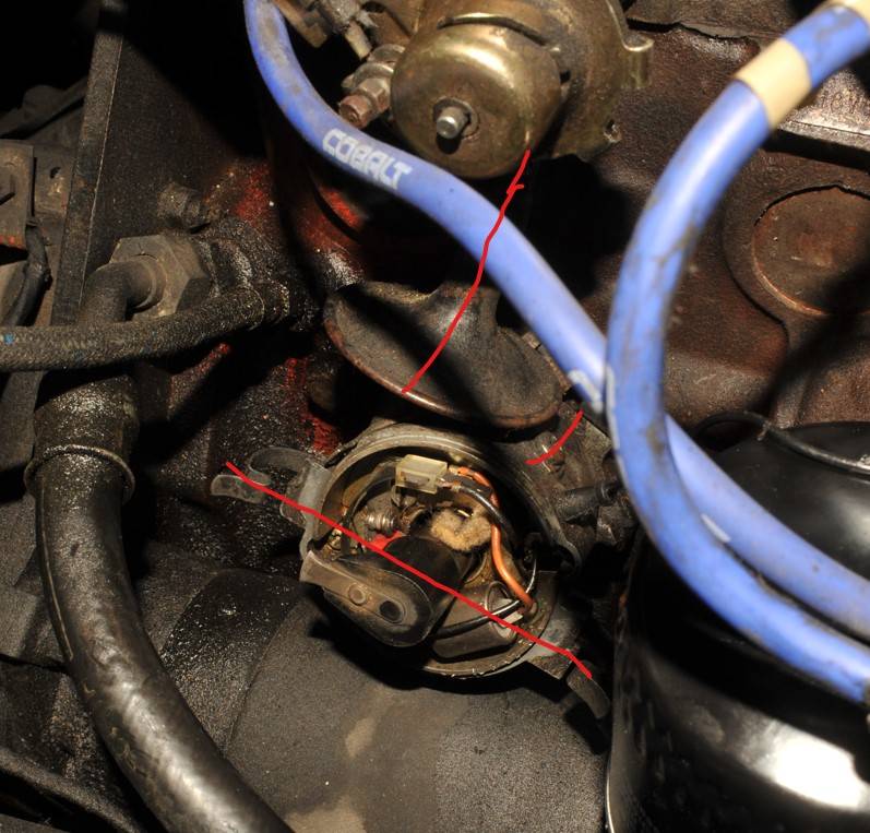

Si tu as repéré avec suffisamment de précision l'angle de l'axe de la capsule de dépression de l'allumeur avant de le tourner (photo!) et que tu le remets au même angle,.. il sera bien calé !

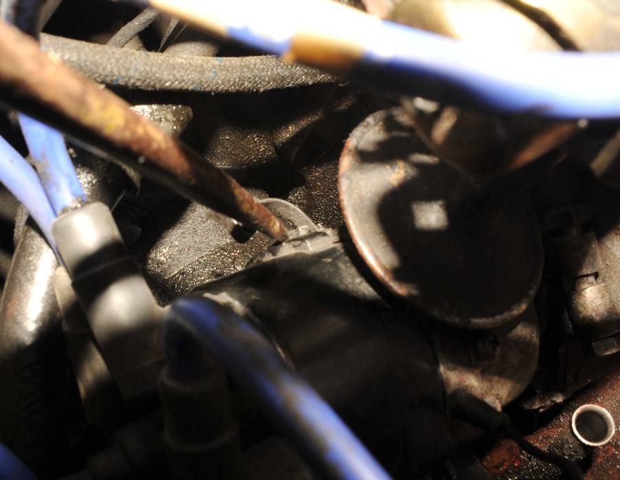

Salut,
Je suis vos ordres, jusqu'ici rien de cassé, rien de perdu.
Voici la suite de l'histoire.
Position du Delco avant sorti du bloc moteur : Ecrou de la bride du bloc moteur retiré: Essai ouverture bride au gros tournevis avec vis dans la bride, impossible, Saby a raison: Retrait de la vis, cela passe de justesse contre le bloc, un coup de gros tournevis et voilà: Le Delco est posé sur la table chirugicale, vue avant 3/4 : Le Delco est posé sur la table chirugicale, vue face:
JMAU, j'ai repris mes photos précédentes et je pense pouvoir définir une position de la capsule de dépression de l'allumeur assez précise: JMAU, merci de me dire si tu pense que cela est sufisamment précis.
SABY, j'attaque le démontage du mécanisme par quelles vis ? Je pense faire les 1 et 3 et probablement le connecteur 5 :
p' tet ben qu'c'est là vot souci.
L' axe d' entrainement du distributeur est guidé dans le corps par une bague fritée auto lubrifiante en laiton ou bronze ( pièce 11 ou 17? photo )
Cette bague se remplace aisément si elle est ovalisée ou usée, après l' avoir immergée dans l' huile moteur de 12 à 24h00.
Exemple:
Exemple:
