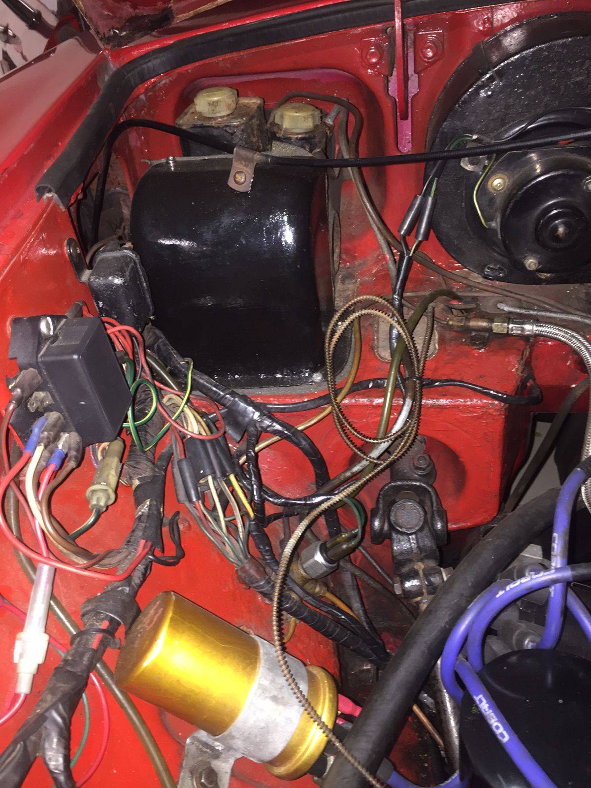

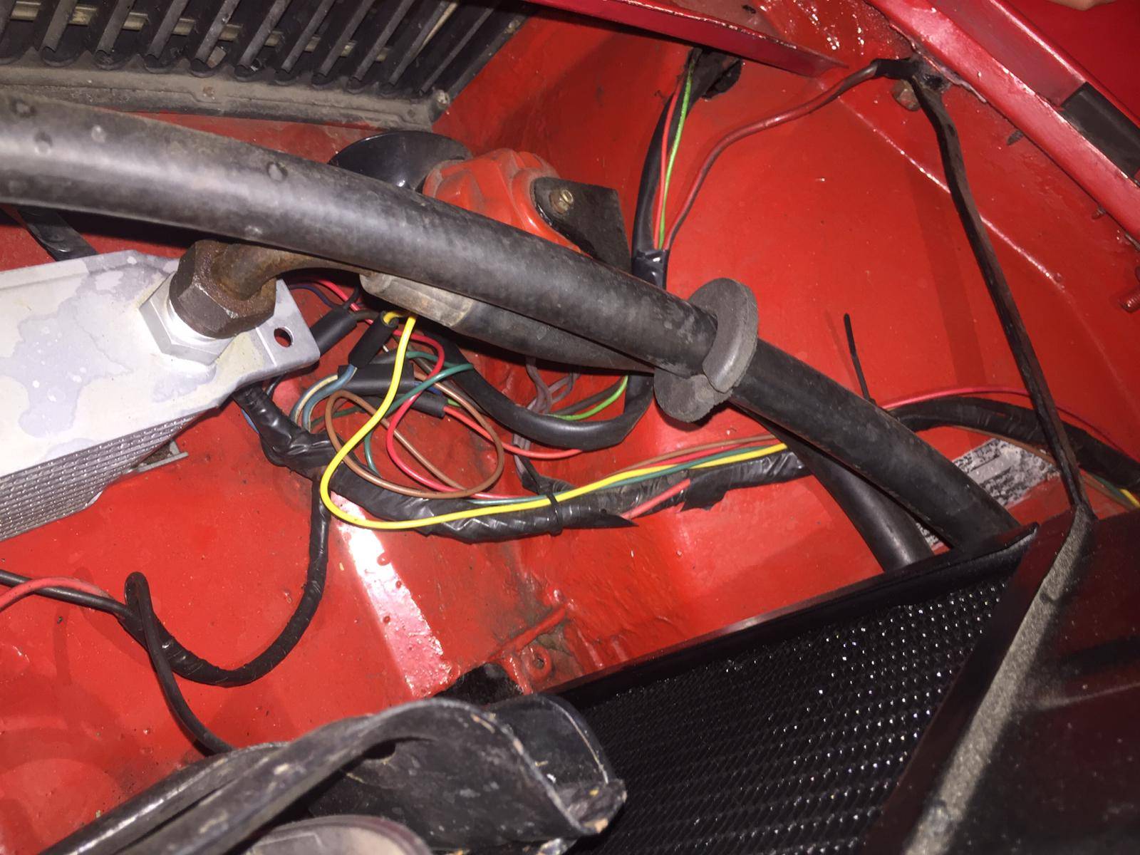

Voici qqes photos, je serais preneur de vos lumières (sans jeu de mot ..) pour savoir quels fils/quelles cosses je dois tester.

le câblage
votre faisceau est bricolé, d’origine à l’avant il n’y a pas de fil jaune, ni de fil vert, ni même de marron …
le/les fils bleu/blanc c’est les feux de route, bleu/rouge c’est les feux de croisement, rouge c’est les feux de position, noir c’est la masse. a part les klaxon, mauve, d’origine il n’y a pas d’autres fils …
si vous avez un interrupteur à tirette, sur le côté du bouton en bakélite il y a un petit trou, vous introduisez une tige dure et vous appuyez légèrement, en même temps vous tirez sur le bouton, ensuite il faut dévisser l’écrou chromé.

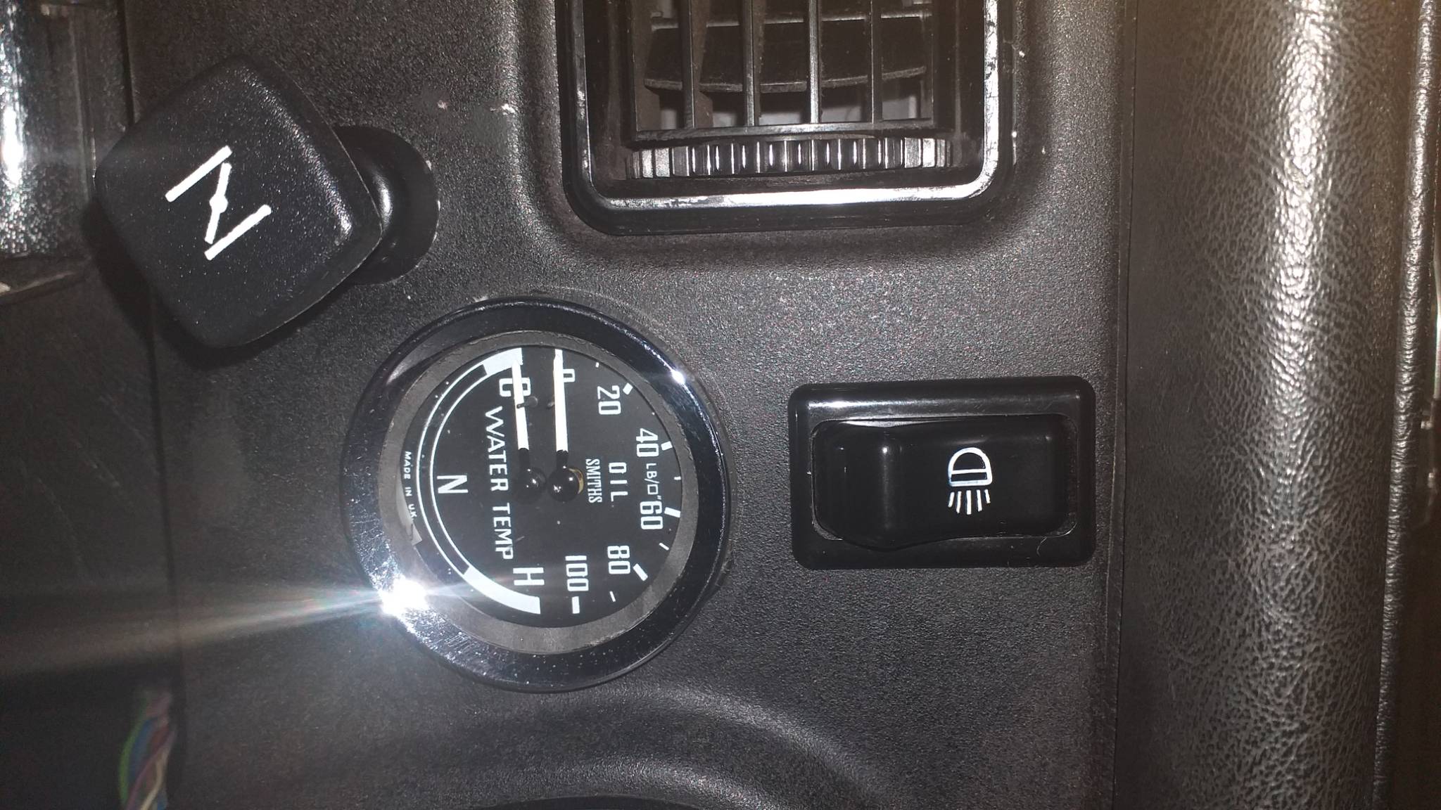

J'ai fait une photo de l’interrupteur du tableau de bord en pièce jointe.

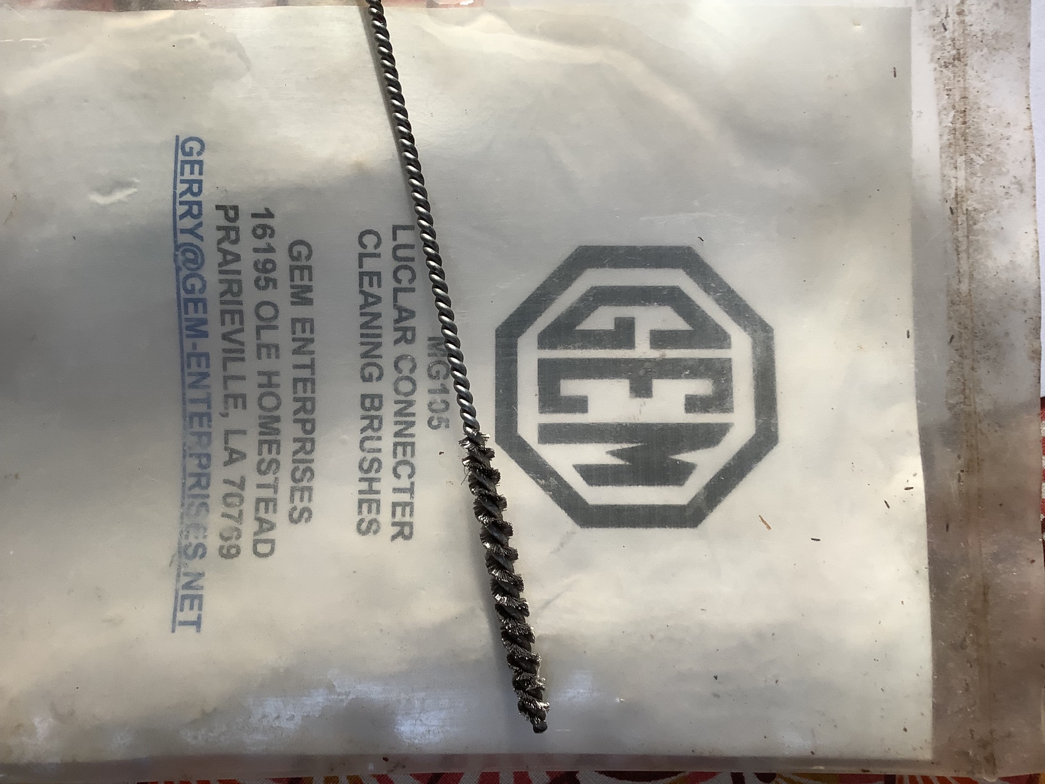

Ça c’est un outils acheté sur EBay us il y a longtemps .C’est un fin écouvillon en fils d acier pour brosser l’interieur des connecteurs Lucas ou Lucar
Extrêmement efficace

Mille mercisRf189 a écrit : 07 sept. 2023, 12:22 IMG_1762.jpeg
Je vais voir si je peux trouver cela. a première vue, les fils ont l’air "coincés" dans les cosses. une peu de WD 40??
