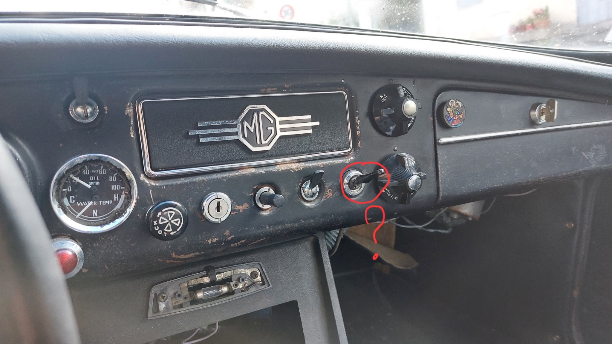

Bonjour à toutes et tous,
1ère question : quelle est cette commande ?
Je pense qu'il s'agit du désembuage de la lunette arrière mais je préfère être sûr.
2ème question :
Quand je l'ai activée, il y a eu une fumée, une odeur de cramé aux alentours de la banquette arrière...
Je l'ai coupé mais depuis mes essuie-glaces ne fonctionnent plus...
Avez-vous une idée ?
Merci :)
MGb GT de 72, origine française il me semble

sur ma mgb gt de 1972, importé en france, le tableau de bord n’a pas cette configuration, le contact se fait sur un neiman, l’interrupteur en question commande les essuie-glaces, je n’ai pas de dispositif de dégivrage sur la lunette arrière.
d’origine l’interrupteur du dégivrage est alimenté par un fil vert protégé par un fusible, du boîtier des fusibles, là où il y a des fils vert, si le fusible ne claque pas c’est que il y a un problème.
d’origine l’interrupteur du moteur des essuie-glaces n’est pas connecté sur les fils vert et il est protégé par un fusible en ligne.

…..ce tableau de bord correspond à une woiture ante 69 (avec son contact au tableau et non au Neiman comme évoqué par M. Saby)
En 1972, le tableau de bord n’avait plus les toogle switches (contacteurs à levier), mais les nouveaux rocker switches (contacteurs à bascules) . Le contacteur de dégivrage se trouvait sur la console basse.
Soit votre woiture est une ante 69 qui a tardé à être immatriculée (?), soit elle a été greffée d’un tableau de bord antérieur à son année/modèle ( conversion de conduite, choix esthétique …)

en effet, la console basse avec sa lampe de courtoisie est de 1972/76 et, en général, l’interrupteur du dégivrage de la lunette arrière se trouve sur cette console
le moteur des essuie-glaces rond date de 1968.
l’interrupteur en question n’est pas un interrupteur habituellement utilisé sur une bagnole anglaise. il faudrait le démonter du tableau de bord et voir à quoi corresponde les fils qui y sont connecté.

.....sur votre tableau de bord, l'interrupteur que vous indiquez est celui qui gère la soufflerie de chauffage/ventilation.
ex Manuel du Conducteur AKD 7100 French - © THE BRITISH MOTOR CORPORATION Ltd - 1968.
....nonobstant voici le tableau de bord qui correspond à une MGB 1972 (année de fabrication)
ex Manuel du Conducteur AKD 7419 (5ème édition) 1974 - © THE BRITISH MOTOR CORPORATION Ltd
...à mon humble avis, il serait adroit de s'équiper du Manuel du Conducteur correspondant à votre woiture,
https://www.1923shop.com/fr/309-documen ... hniques-mg
"Après....!"©
- Le désembuage de la lunette arrière va de paire avec un lave-glace électrique... or sur ta photo, on voit un bouton poussoir d'une pompe "manuelle".
- Le fusible du désembuage est différent de celui des essuie-glace.
Vérifier le branchement de cette lunette... (le 12v...?)
- Suivre les fils du contacteur en question.
- aller voir sous le tableau de bord...
