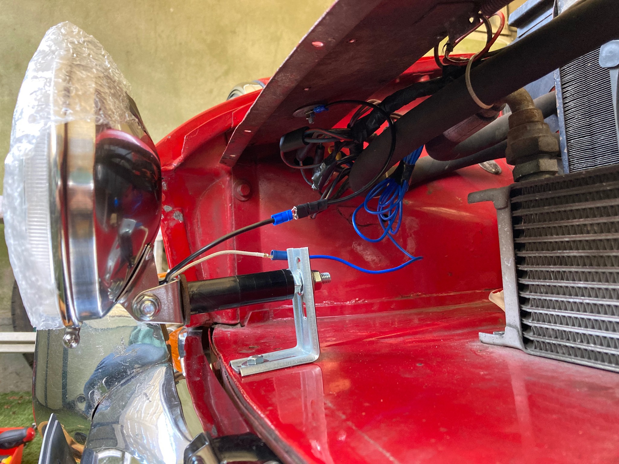

Après quelques temps de réflexion, j’ai choisi de poser les phares additionnels au travers de la grille afin de ne pas percer le pare-choc chromé et de réaliser le tout à moindre coût.
Je m’en excuse d’avance auprès des puristes, chacun doit vivre son expérience collection à sa guise.

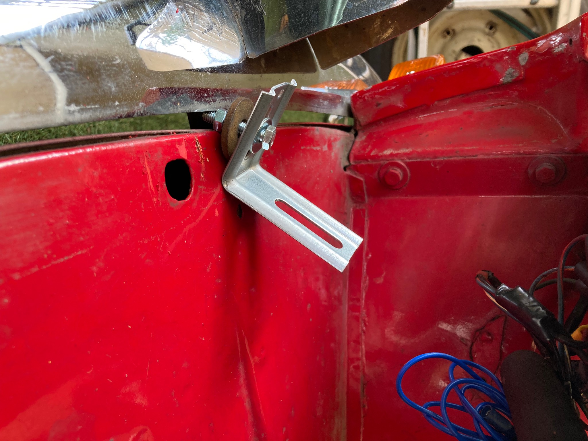

Pour cela j’ai utilisé deux trous déjà présents sur la carrosserie devant le moteur et derrière le pare choc afin de fixer les deux supports artisanaux.
Ce qui donne avant remontage de la grille système suivant : les cales noires de différentes tailles sont en téflon (qq euros dans des magasins de bricolage) et permettent de serrer le phare à la distance souhaitée (ici, vis de 10 cm suffisante). Les encoches de la patte métallique (3 euros) permettent également de régler la hauteur et la distance du phare.
Le seul petit hic est qu’en fonction du diamètre des cales noires cela peut écarter les lames de la grille. L’avantage est que celles ci sont légèrement souples ne les abîmant pas.

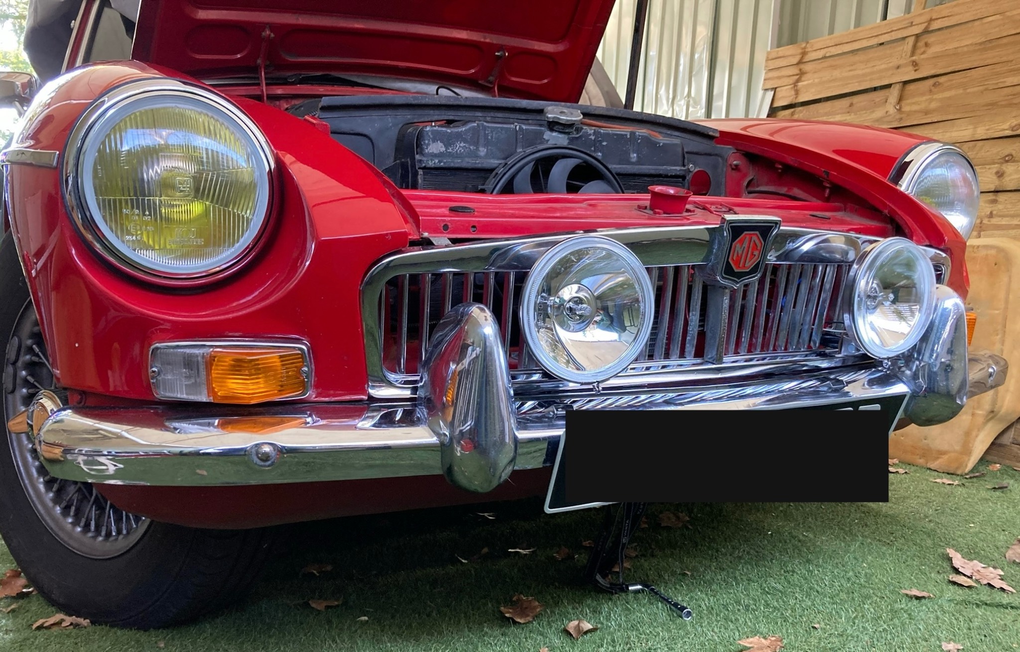

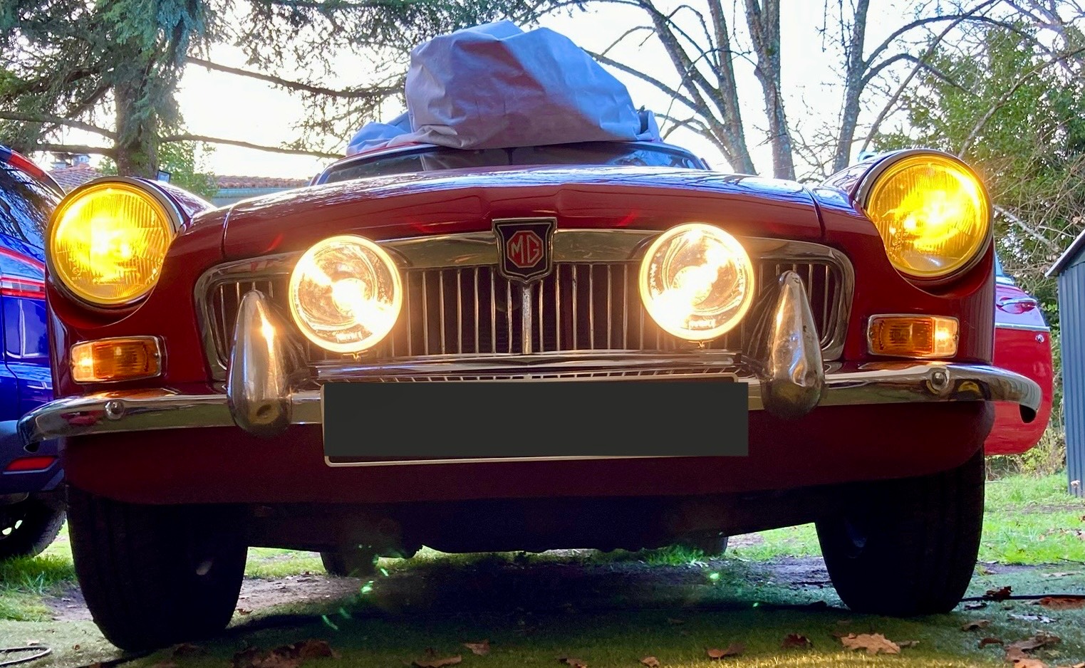

Voici le résultat final
Les phares sont à la hauteur que je souhaitais, plus basse qu’avec la barre de support d’origine.
Pas de vibrations car les supports sont fixés solidement sur la carrosserie et les vis horizontales pas trop longues.

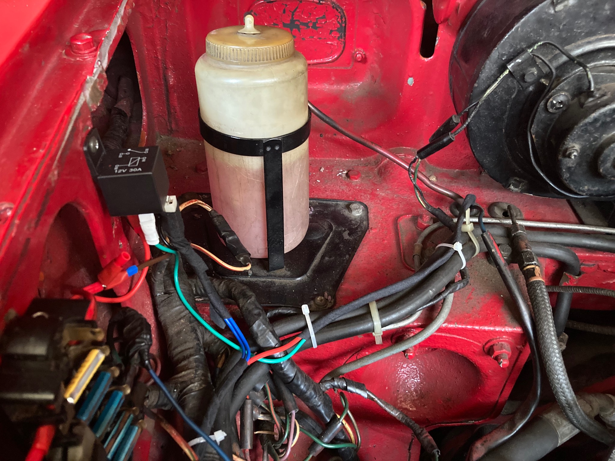

Quant au montage électrique j’ai suivi les recommandations du forum installant un relais.

Enfin pour le relais et le câblage , le fil vert pour l’interrupteur passe dans le trou d’accès du lave vitre, le plus de la batterie passe par la boîte à fusibles 6 emplacements (étaient provisionnés des fils + et masse), les deux câbles bleus vont alimentés les deux phares devant ( voir photos précédentes).
