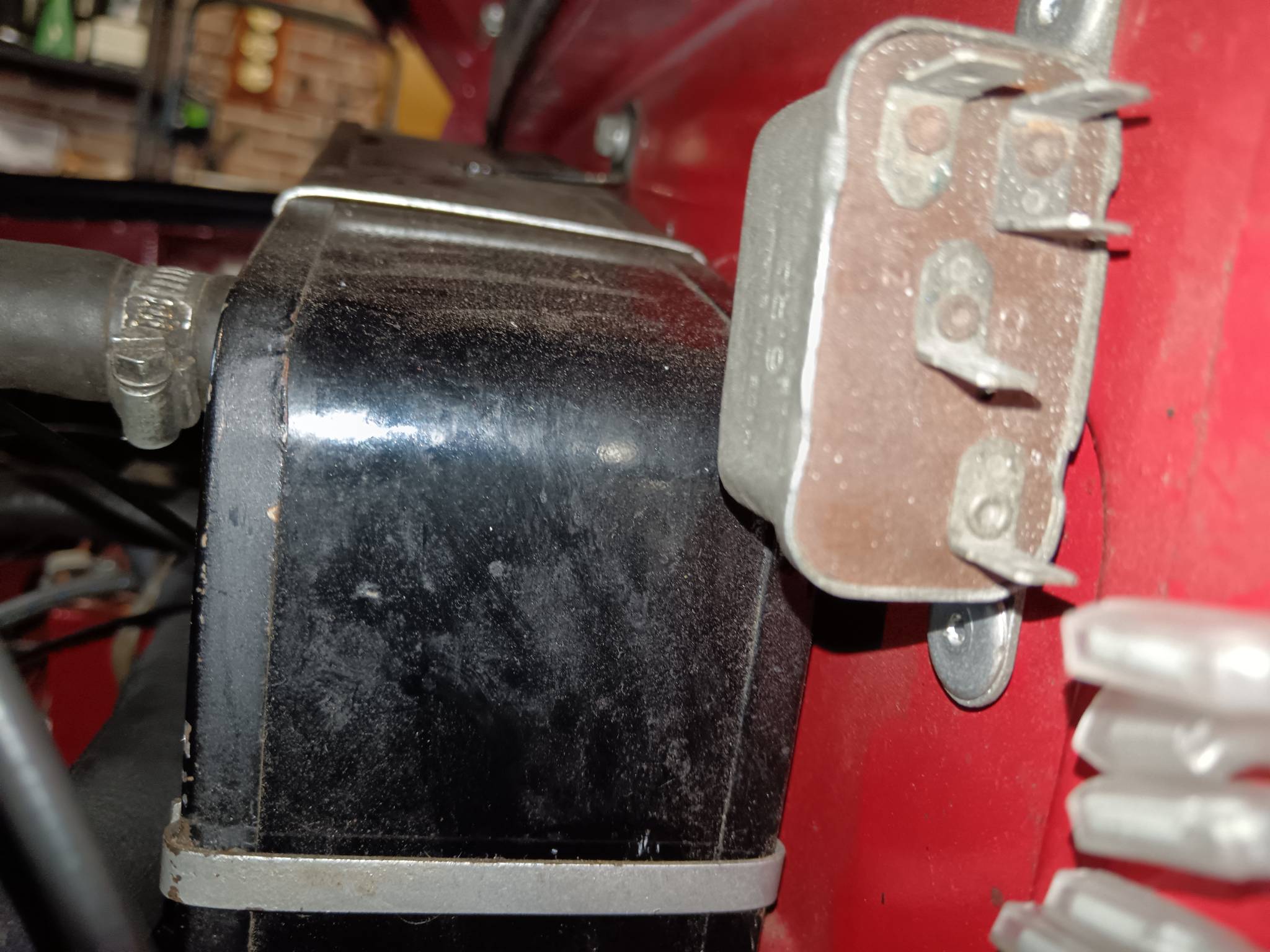

Mon faisceau à brûlé entre le contact et le régulateur de tension. Fils blancs et marrons soudés sur la longueur.
Bon changement de faisceau principal commencé. Pendant le démontage je vois 2 pièces dans le compartiment moteur dont je ne sais pas l'utilité
Je vous joins la photo. Dites moi.

Bon apparemment le rectangulaire est un relais, mais de quoi ? Et l'autre ?
En ligne
Messages : 16413
Re: Modules électrique compartiment moteur
L'autre c'est le "vacuum switch".
http://www.mgb-stuff.org.uk/dod.htm
C'est un système qui maintient l'OD (Type D uniquement?) en service ou non en fonction du nombre de tours et de la position du papillon / de l'accélérateur, donc du vide aux carbus...
Messages : 810
Message par Snakeed14 »
Le carré du haut c'est le relai de l'overdrive. Le rond du bas c'est le contact à dépression de l'overdrive qui permet si je ne dis pas de bêtises, de ne pas désactiver l'overdrive en cas d'accélération.
Il n'est pas à la bonne place, il devrait être juste en dessous du relai de l'overdrive
Si tu change tout le faisceau par un neuf, il faut penser à prendre celui de l'overdrive (Pour ces 2 modules et le capteur sur la boite) qui est en supplément.

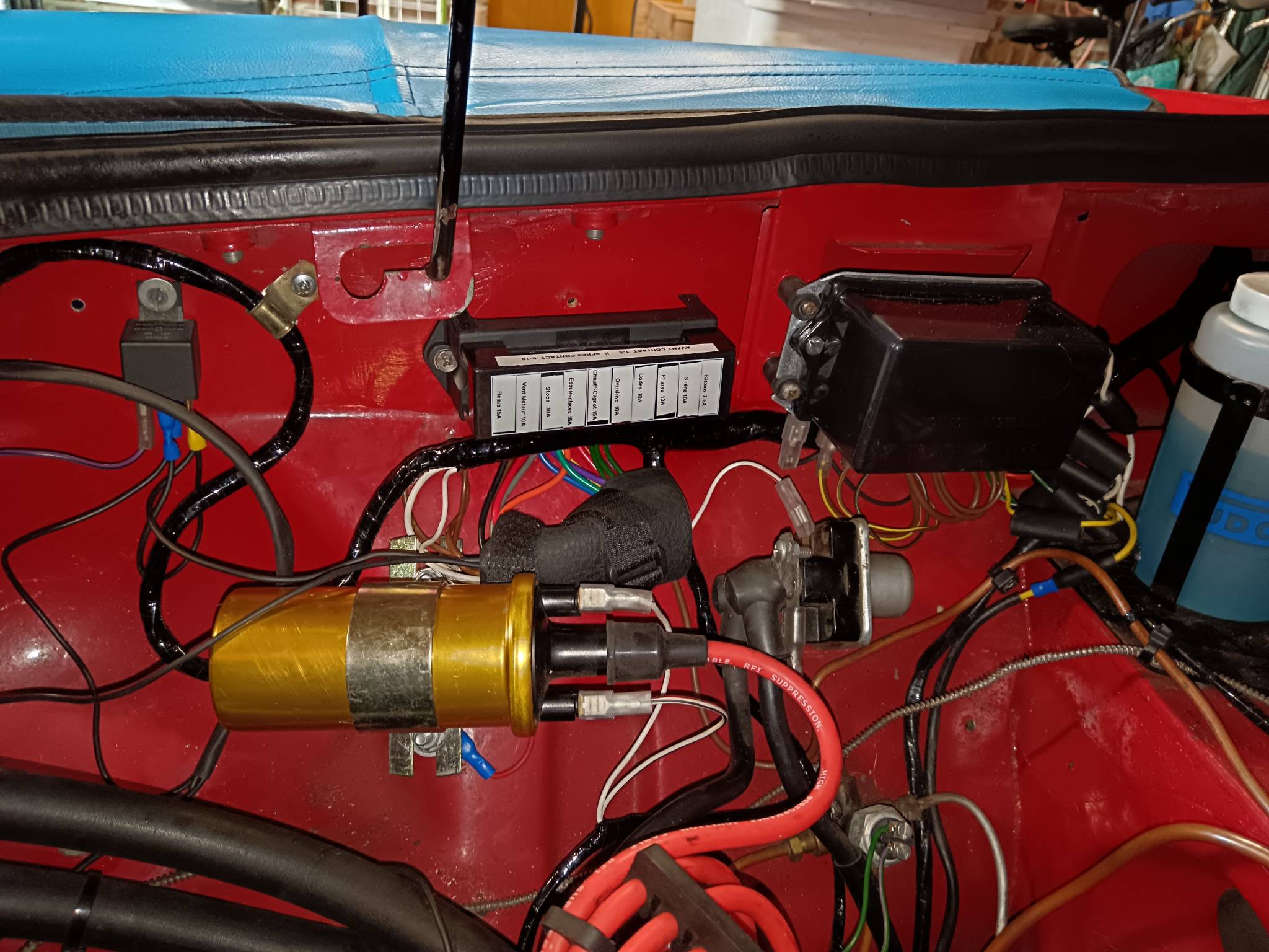

Pour info, tout est monté et fonctionne parfaitement. J'ai modifié les connexions au niveau des fusibles pour mettre un boîtier 10 fusibles afin de mieux protéger les différents éléments.
fusibles MG.jpg (309.73 Kio) Vu 2347 fois

C'est pas mal, tu as eu où ce boitier fusible ? Je compte mettre quelque chose similaire pour protéger tout les circuits.
Même si c'est pas d'origine, c'est un vrai plus pour la sécurité :)

Simplement sur Amazon, il y en a de 4 à 12 voies. Je confirme pour la sécurité des éléments, passer de 2 fusibles à 10, c'est un plus. Séparés en deux parties de 5, 5 avant contact et 5 après.

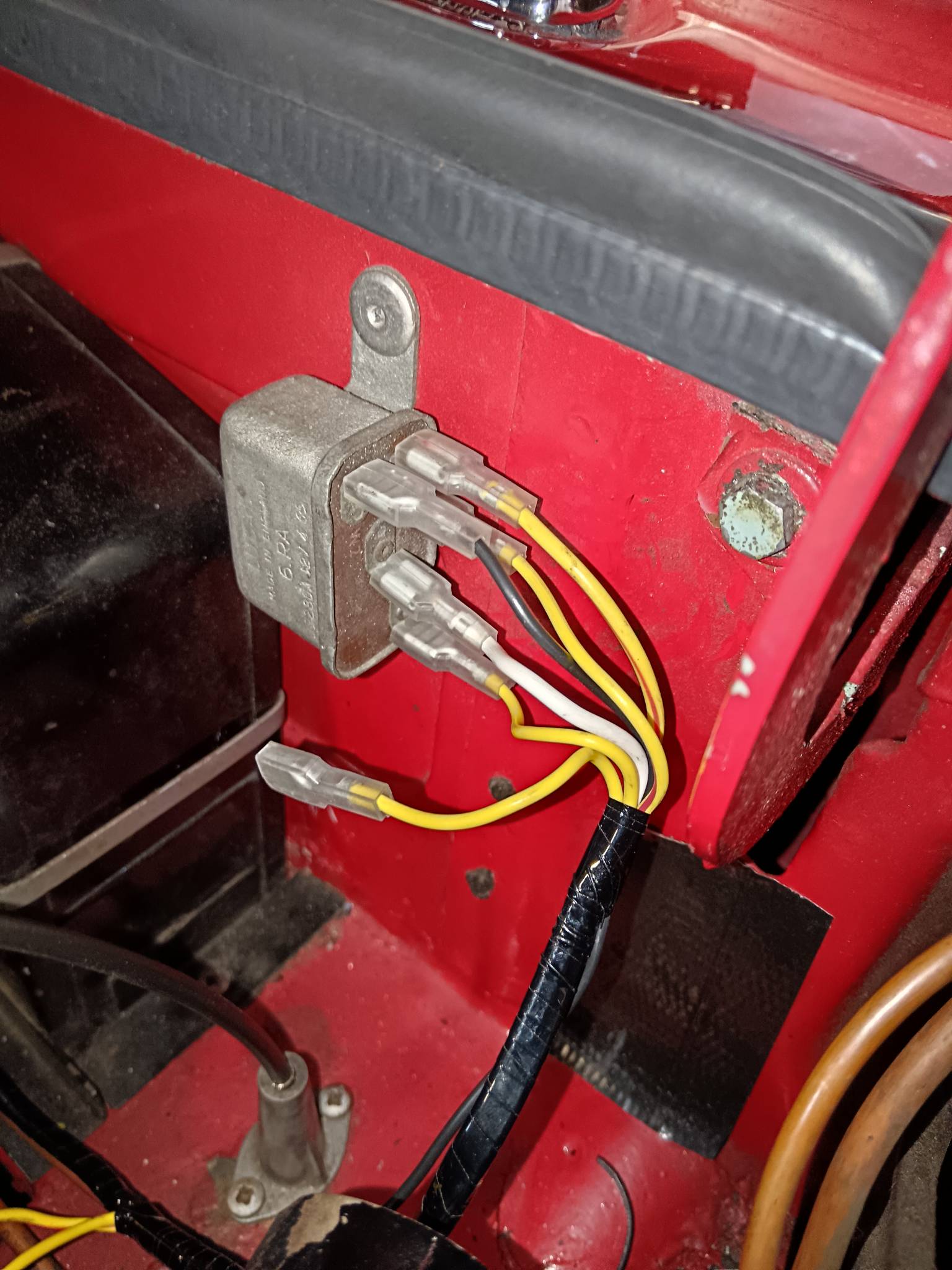

Par contre l'overdrive ne fonctionne pas, il reste un fil jaune non connecté dont je ne sais pas la provenance ni la destination. Les fils d'origine n'avaient plus de couleurs. J'ai fait les branchement d'après le schema électrique couleur en reperant les dénominations des cosse du relais mais il ne s'enclanche pas. Une idée ?

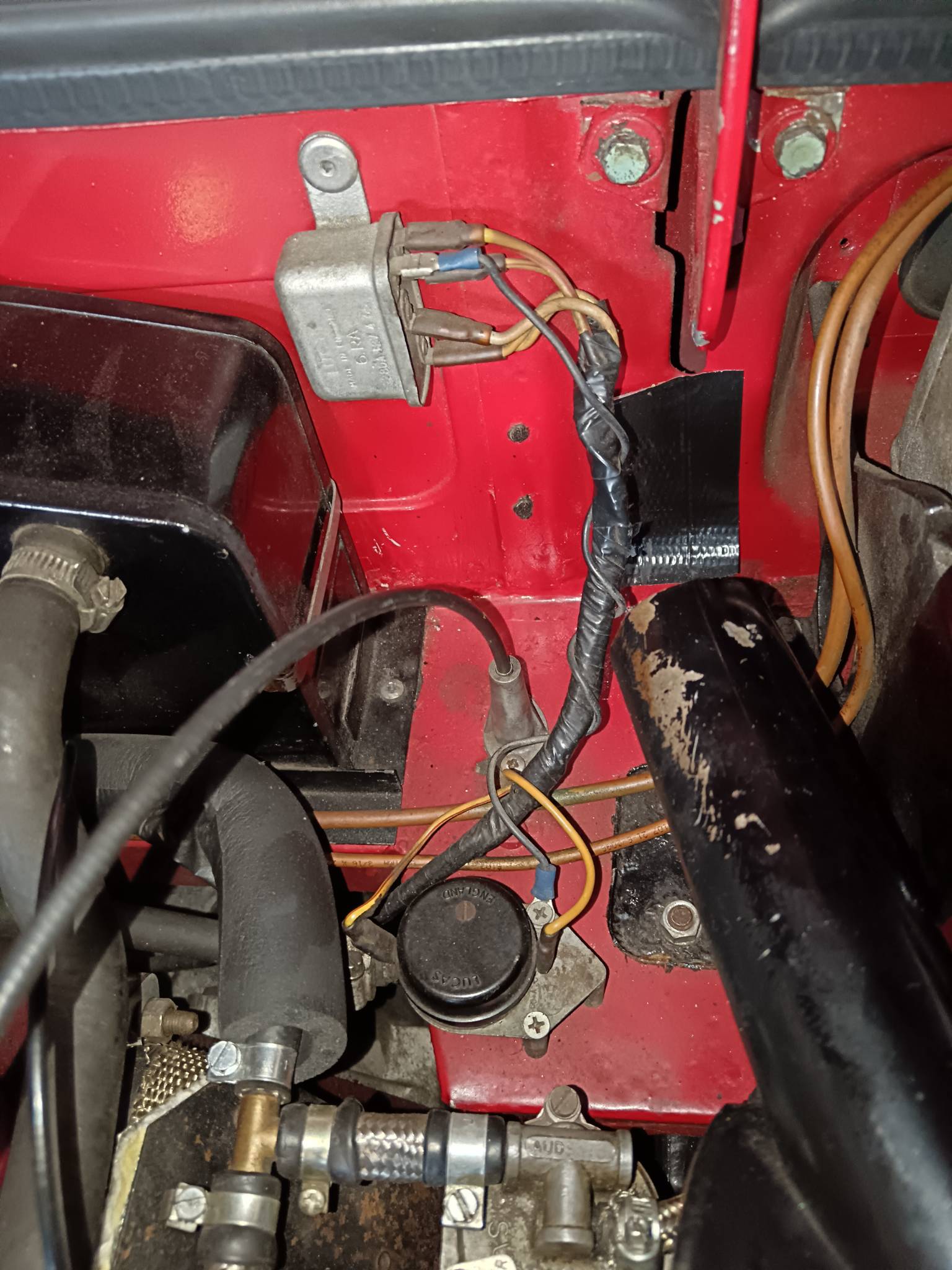

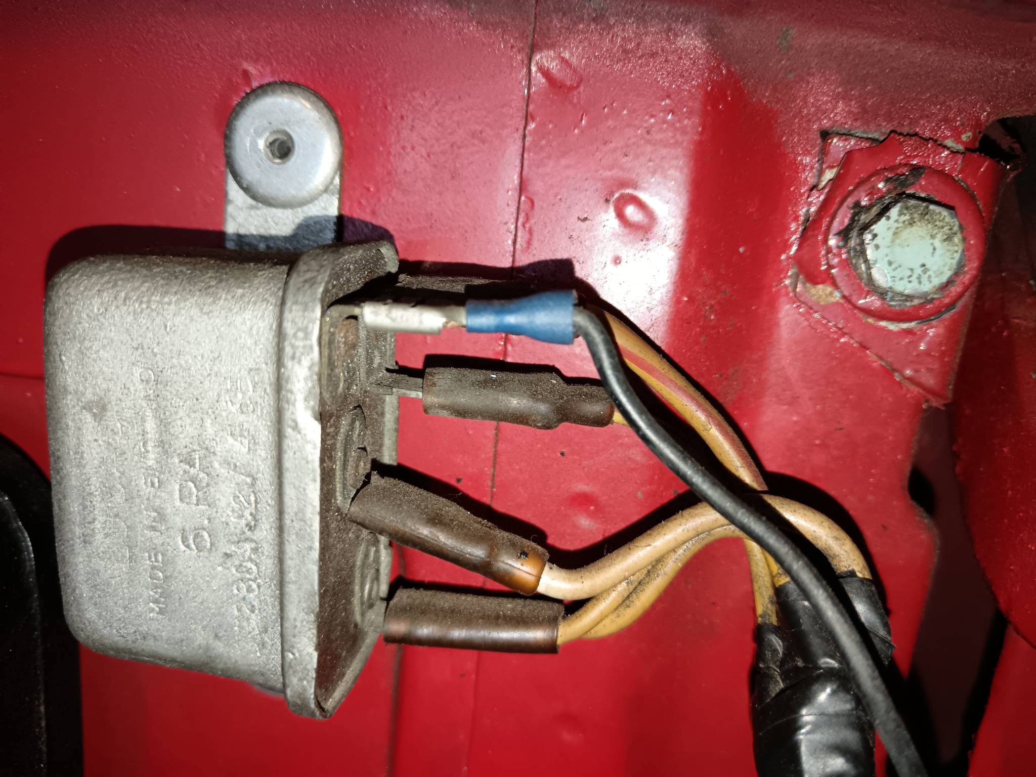

Sur ta photo d'origine, on voit 2 fils jaunes sur la cosse basse du relais . Un seul sur ta dernière photo, et un jaune dans le vide ????
En ligne
Messages : 16413
Bien Vu : mettre une cosse double... ?
framar960
Messages : 150
Enregistré le : 21 sept. 2017, 16:15
année : 1965
Message par framar960 »
Je m'en suis aperçu en mettant la photo du circuit d'origine. Je vais essayer. Merci

framar960 a écrit : 05 avr. 2024, 11:12 Par contre l'overdrive ne fonctionne pas, il reste un fil jaune non connecté dont je ne sais pas la provenance ni la destination. Les fils d'origine n'avaient plus de couleurs. J'ai fait les branchement d'après le schema électrique couleur en reperant les dénominations des cosse du relais mais il ne s'enclanche pas. Une idée ?
Je pense que les 2 fils jaunes sur la cosse W1 doivent être reliés ensemble. Je ne sais pas pourquoi c'est séparé sur le nouveau faisceau
