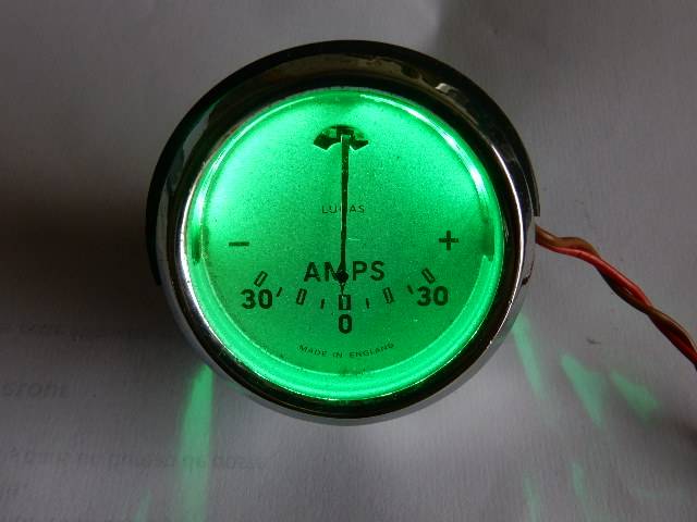

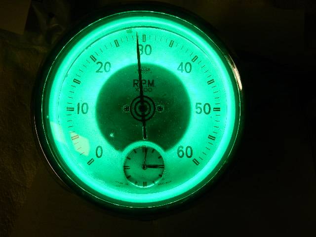

bernard47
- Messages : 212
- Type : TD
Re: Voyant LED ? (tableau de bord)
Ceci vous conviendrais peut etre . Ce sont des
instruments de MG TD , mais la conception est la même.
Bernard
Bernard
- Philoupop
- Messages : 2219
Quel type de leds ? Comment sont elles montées ?bernard47 a écrit : 05 nov. 2024, 18:28 eclairage mg 003.JPGeclairage mg 002.JPGCeci vous conviendrais peut etre . Ce sont des
Bernard
bernard47
- Messages : 212
- Type : TD
Il s'agit de ruban led colle a la périphérie du boitie des instruments .
https://fr.aliexpress.com/item/10050054 ... pt=glo2fra

- yannbrrd
- Messages : 150
- Enregistré le : 08 août 2023, 16:35
- année : 1972
Sympa ce montage. Dimmable du coup ? A ec le variateur ? Et tu coupes le ruban à la longueur et tu soudes de l'alim à chaque compteur ?
bernard47
- Messages : 212
- Type : TD
Pour l'instant je n'ai pas installe de variateur . Je n'ai pas encore roule de nuit .Je finis le montage cette semaine .
Mais sans variateur , dans mon garage , la nuit ca m'a lair bien .Je dois rouler de nuit demain .
