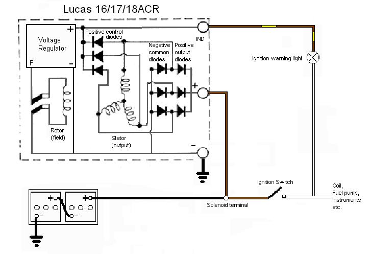

Re: Alternateur qui ne charge plus
voyant ignition
le voyant ignition n’a pas de masse, d’un côté le voyant est alimenté en 12V par un fil blanc depuis le contacteur à clé, de l’autre côté le petit fil marron/jaune depuis l’alternateur, à la mise du contact le voyant s’allume alimenté par le fil blanc et à la masse par le fil marron /jaune, lorsque l’alternateur débite du 12V s’installe dans le fil marron/jaune, les deux 12V s’annule et le voyant s’éteint. si le voyant ne s’allume il faudrait examiner le fil marron/jaune.
vous avez dit « j’ai 12,2 v et 12,2 v aussi au petit câble d’à côté marron et jaune . ».
du côté du contacteur à clé, est ce que il y a également 12V dans le fil blanc qui alimente le voyant ignition.
Oui
dans la logique, si il y a du 12V à la mise sous tension le voyant devrait s’allumer, si l’ampoule est bonne, si lorsque le moteur tourne il y a du 12V dans le petit fil marron/jaune le voyant devrait s’éteindre. beaucoup de si :-).
mon voyant
en récapitulant, en mettant le contact, avec le contacteur à clé, en bon état, par l’intermédiaire d’un fil blanc le voyant «ignition» est alimenté en 12V, le porte ampoule n’est pas à la masse, la masse est faite par un autre fil qui part du porte ampoule et va jusque à l’excitation de l’alternateur, à ce moment-là le fil est marron/jaune, c’est ce fil qui fait la masse du voyant, grosso modo parce que c’est plus compliqué que ça, lorsque l’alternateur se met à débiter, du 12V s’installe dans ce fil marron/jaune, le 12V remonte jusque à l’ampoule, les deux 12V s’annulent , potential différence, et le voyant s’éteint, grosso modo parce que c’est plus compliqué que ça. si l’alternateur débite et que le voyant ne s’éteint c’est que il y a un engambi quelque part.
(vient du provençal "gambi"qui signifie boiteux, de travers, tordu. dans le Sud, un engambi désigne un coup fourré, un coup tordu, ...)
sinon j’ai viré l’alternateur Lucas au profit d’un Nippondenso, acheté une misère dans une casse, il y a très longtemps, il fonctionne très bien :-), mais le principe du voyant est le même.
