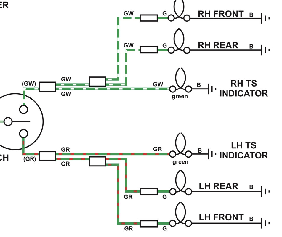

Premier sujet pour une MGB gt de 1973 RHD arrivée de la semaine dernière !
Problème de clignotant arrière droit :
En warning : tout les clignotant clignotent sauf l'arrière droit
Depuis le commodo intérieur : les clignotant gauches avant et arrière clignotent et à droite, l'avant droite reste fixe, tout comme le voyant tableau de bord
Dans tout les cas l'arrière droit ne s'allume jamais
J'ai vérifié l'ampoule : impeccable, tout comme les fusibles de la boite à fusible
La centrale warning semble fonctionelle, la centrale clignotant aussi sinon les cligno gauches ne bougeraient apriori pas ?
J'avoue que je sèche sur ce sujet.. si quelqu'un peut m'aiguiller aha
Merci d'avance !

Vérifie les connexions de type balle sur les fils verts (Sorte de multiprise), il ce peut qu'elles soient oxydées ou même cassées : viewtopic.php?t=40903&start=225
