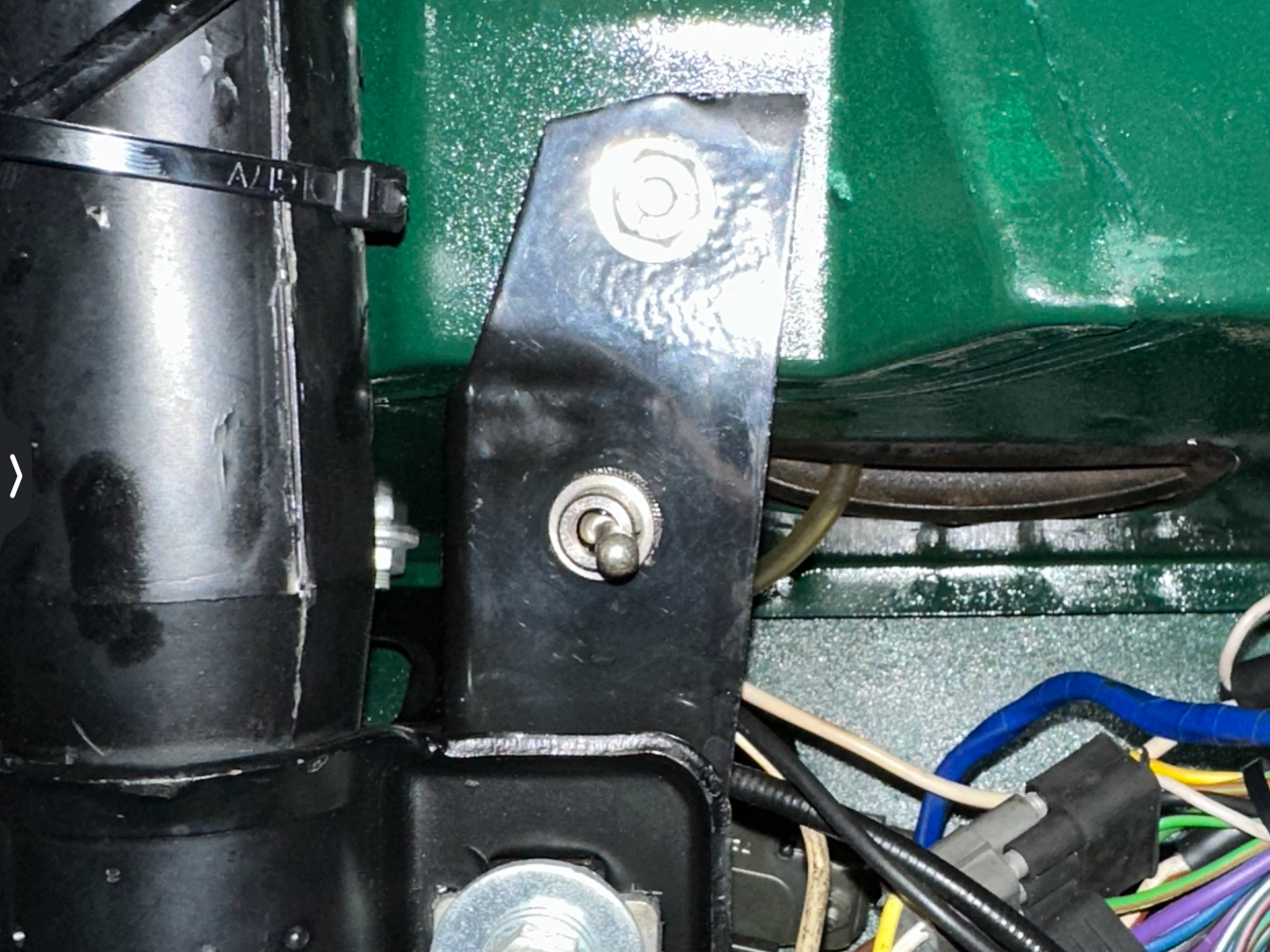

Nouveau sur le forum et possesseur d’un cabriolet MGB de 1969 d’origine US.
Pourriez vous m’indiquer á quoi sert l’interrupteur (photo jointe) qui se trouve derrière le tableau de bord, a proximité de la colonne de direction.

c'est un ajout non original
Caché comme ça c'est probablement une alarme anti-démarrage perso ? il va falloir suivre les fils...
Tu le bascules à l'arrêt.
Tu mets le contact (pompe essence oui/non)
Si non : alimentation de la pompe.
Si oui :
Tu démarres (oui, non ?)
Si non ; alimentation de la bobine ?
Si oui... c'est autre chose...
